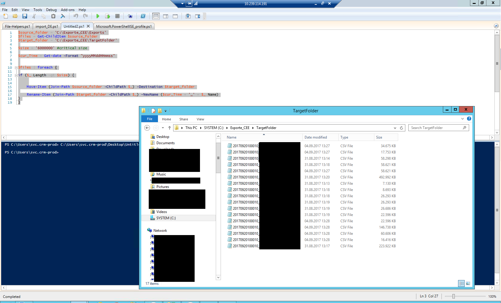

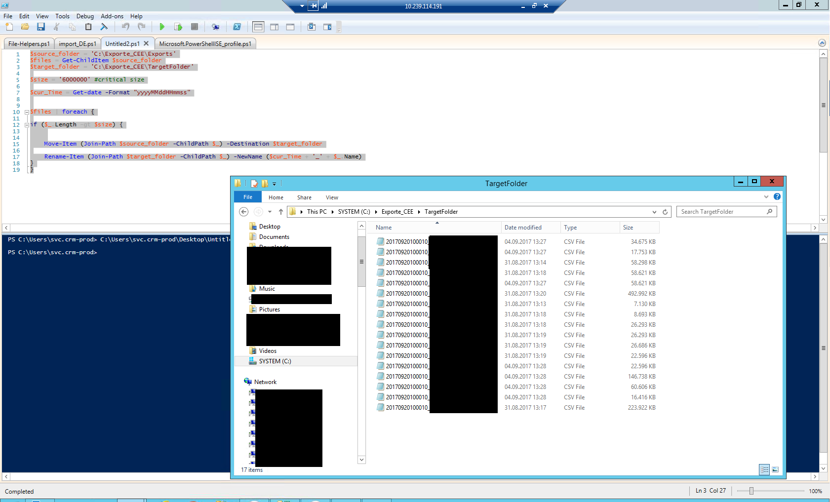

So gehts im Powershell... deine Anpassungen noch reinmachen; als PS1 abspeichern und im task scheduler reinhängen; fertig
Habs auch getestet, siehe anhang.
Beim reinhängen als PS dran denken, dass du ggf. die execution policy setzen musst
https://docs.microsoft.com/en-us/po...urity/set-executionpolicy?view=powershell-5.1
Würde eh keine Scripte mehr mit Batch schreiben, solange es nicht unbedingt notwendig ist.
$source_folder = 'C:\Exporte_CEE\Exports'
$files = Get-ChildItem $source_folder
$target_folder = 'C:\Exporte_CEE\TargetFolder'
$size = '6000000' #critical size
$cur_Time = Get-date -Format "yyyyMMddHHmmss"
$files | foreach {
if ($_.Length -gt $size) {
Move-Item (Join-Path $source_folder -ChildPath $_) -Destination $target_folder
Rename-Item (Join-Path $target_folder -ChildPath $_) -NewName ($cur_Time + '_' + $_.Name)
