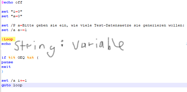

EDIT: Wie gewünscht:
Bash:
@echo off
set "i=0"
set "a=0"
set /P a=Bitte geben sie ein, wie viele Test-Datensaetze sie generieren wollen:
set /a a-=1
:Loop
echo hier einfach der string und dann dahinter die sich ändernde Variable (das was ich nicht verstehe)
if %i% GEQ %a% (
pause
exit
set /a i+=1
goto loop
Um helfen zu können, müßte klar sein, wo die Stringdaten herkommen. Werden die von irgeneinem Prozess generiert? Deine Aussage dazu ist reichlich diffus.
Und vor allem könnte man den Text des Batches einfach in ein Codetag verpackt im Post wiedergeben. Ein buntes Bildchen ist dabei nämlich sicher nicht hilfreich.
Ist erledigt!
