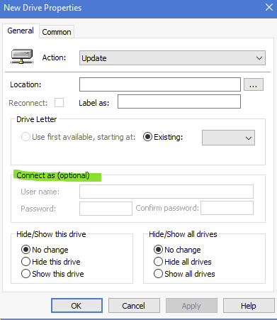

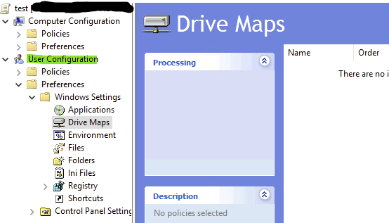

Nun, du musst das Netzlaufwerk für die Benutzer, welches es an dem PC nutzen sollen, über eine Benutzerpolicy mappen:
Dort kann man dann auch einen anderen Benutzer definieren, mit dem das Laufwerk eingebunden werden soll. Ob das mit anderem Benutzer tatsächlich noch funktioniert, weiß ich nicht, da nie genutzt)
Falls es darüber nicht funktioniert, könnte man es alternativ über ein entsprechendes Logonscript machen.

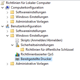

Ich finde bei mir nicht mal diese "Drive Maps".

Ah, es geht um eine lokale Richtlinie und nicht um ein AD.
Dann bleibt dir wohl nur ein logonscript für die Benutzer (quasi das gleiche, was du schon nutzt, nur ohne den Programmstart).
