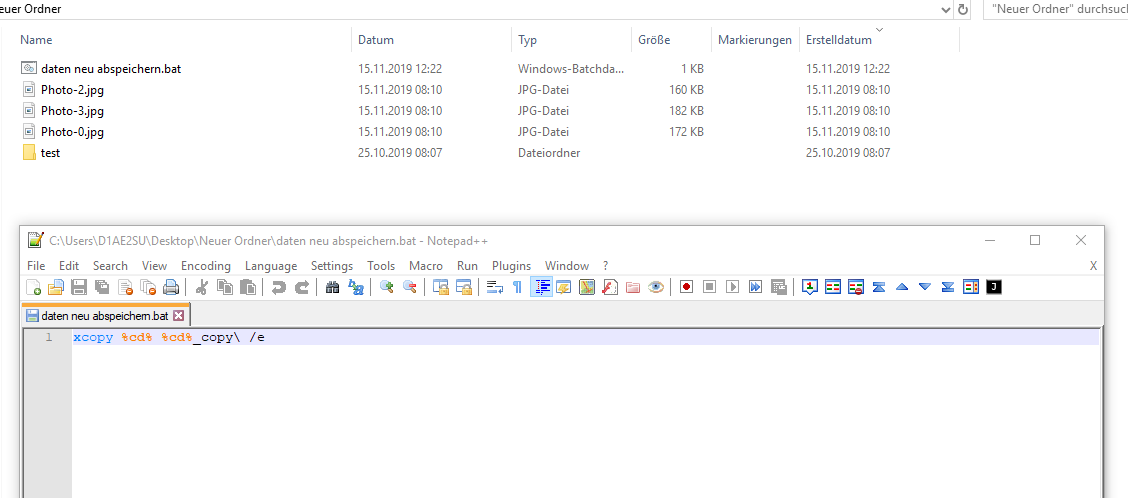

xcopy %cd% %cd%_copy\ /e
Sollte das aktuelle Verzeichnis kopieren in ein Verzeichnis auf selber Ebene mit "_copy" am Ende.

@TrueAzrael passiert nichts :( habe aufm desktop ein ordner erstellt mit paar testdokumenten drinnen.
