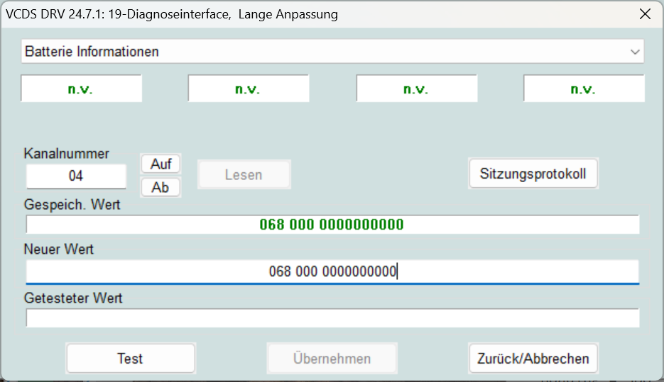

Ich habe das alleine hinbekommen:
Steuergerät 19-Diagnoseinterface
Lange Anpassung - 0A
Kanal 04 Batterie Informationen
Wert: AAA BBB NNNNNNNNNN
AAA = Kapazität (z.B. 68 Ah = 068)
BBB = Hersteller
  • Boading = 5DO
  • Exide = TU3
  • Moll = MLA
  • JCI = JCB
  • Varta = VA0
  • Akuma = UM5
NNNNNNNNNN = Seriennummer (10-stellig alphanumerisch)
Sollte der Batteriehersteller nicht gelistet sein oder es keine Batterie mit original VW Seriennummer sein, dann die jeweiligen Stellen mit 0 ausfüllen.
Wenn die neue Batterie die gleichen Werte wie die alte hat eine kleine Änderung wie 1 als Seriennummer speichern und dann zurück ändern.
