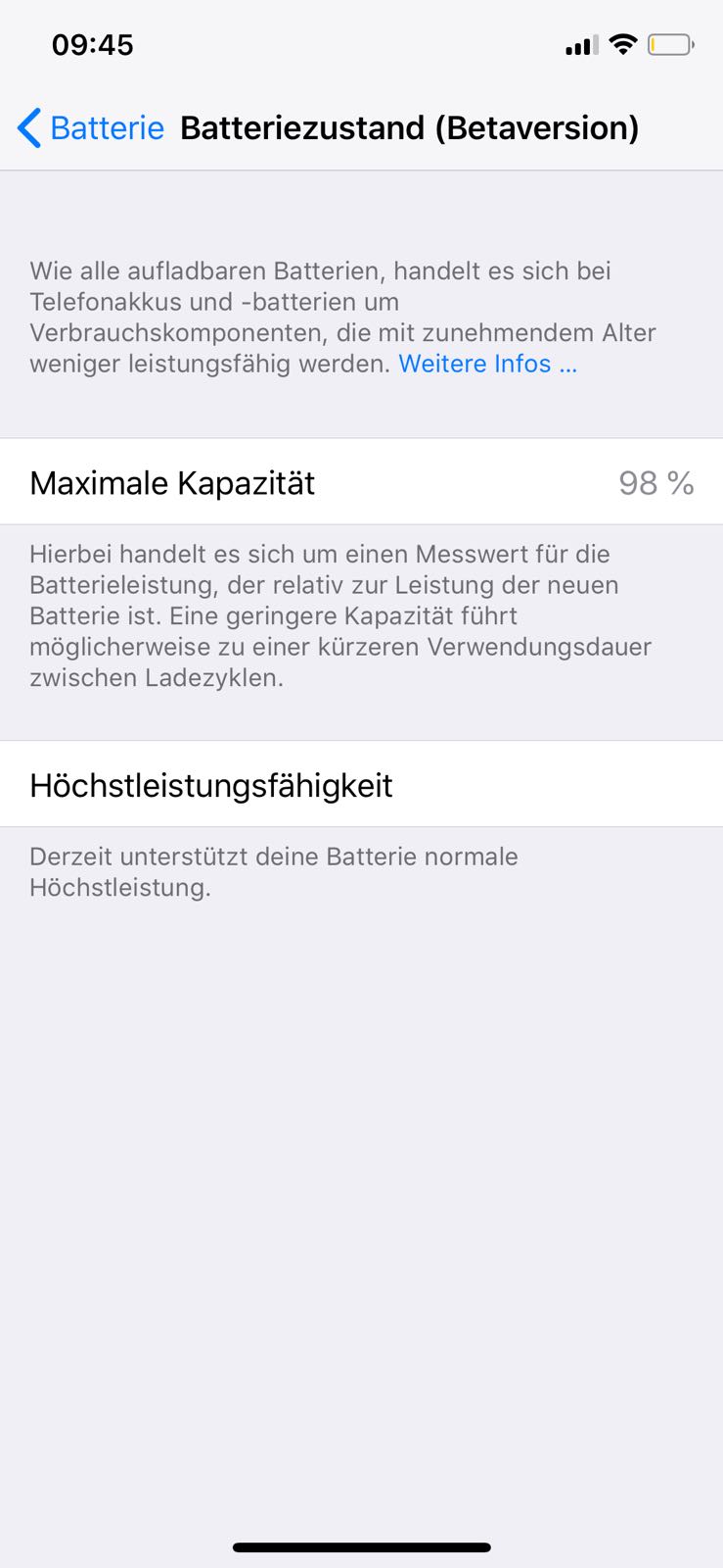

Hi
Ich habe jetzt seit Februar 2018 mein iPhone X 64 GB.
Ja ich nutze es sehr häufig, mache aber keine Schnellladungen (also dieses Fast Charging von dem manche reden) und ab und zu lade ich via Qi (Ladeschale in meinem Hyundai IONIQ Elektro) - wobei da das Smartphone manchmal einfach nur warm wird (evtl wegen dem Siliconcase?) und kaum lädt - dann lass ichs auch weil ich ja nicht das Smartphone grillen will.
Langer Rede kurzer Sinn, seit heute auf einmal von 100% Batteriekapazität auf 98% heruntergefallen.
Ich habe ca. 0,5-1 Zyklen am Tag. Man könnte also durchaus sagen, dass ich an die 100 Zyklen drauf habe.
Ist dieses Verhalten recht normal oder darf ich mir jetzt schon sorgen machen?
2 Jahre wird das iPhone garantiert nicht durchhalten (zumindest der Akku) - bei mir.
Spekuliere daher darauf, bereits im Herbst wieder zu wechseln. Eure Meinung und Erfahrungen dazu?

Die Akkukapazität hängt durchaus von der Wärme des Akkus ab.
Ineffizientes Laden über QI, wo das Handy warm wird, das Akku aber fast nicht lädt kann durchaus dazu beitragen.
Bis Ende 2018 kannst Du das Akku für 29 Euro bei Apple tauschen lassen.

Diese Kapazitätsanzeige könnt ihr sowieso "in die Tonne treten" - das sind sogesehen einfach Schätzungen.
"Der Akku hatte Spannung XY, Programm Z hat ungefähr 100mAh gebraucht, jetzt hat der Akku Spannung YZ, also muss die Kapazität bei ca. X% liegen"
- Es wird geschätzt, wieviel Strom verbraucht wird, die Spannungsmessungen sind nicht unbedingt 100% akkurat. Wenn du mit zwei ungenauen Werten rechnest, wirst du keine 100% akkuraten Werte als Ergebnis bekommen.
D.h.: Wäre dein Akku jetzt bei 90%, könnte was falsch sein. Ob er jetzt bei 98% oder 99% ist, ist vllt. Ungenauigkeit. Auf jeden Fall ist ja bekannt, dass die Kapazität mit der Zeit etwas nachlässt.

Danke für eure Meinungen.
Also ich denke auch, dass es evtl thermisch und zyklisch bedingt ist. Ich nutze es ja auch viel.
Derzeit hält er halt bei 98%. Eine App meint 1% Verschleißgrad (wo bisher 0% Verschleißgrad waren).
Wird halt auch nur die Zellenspannung messen und Soll / Ist Werte vergleichen.
