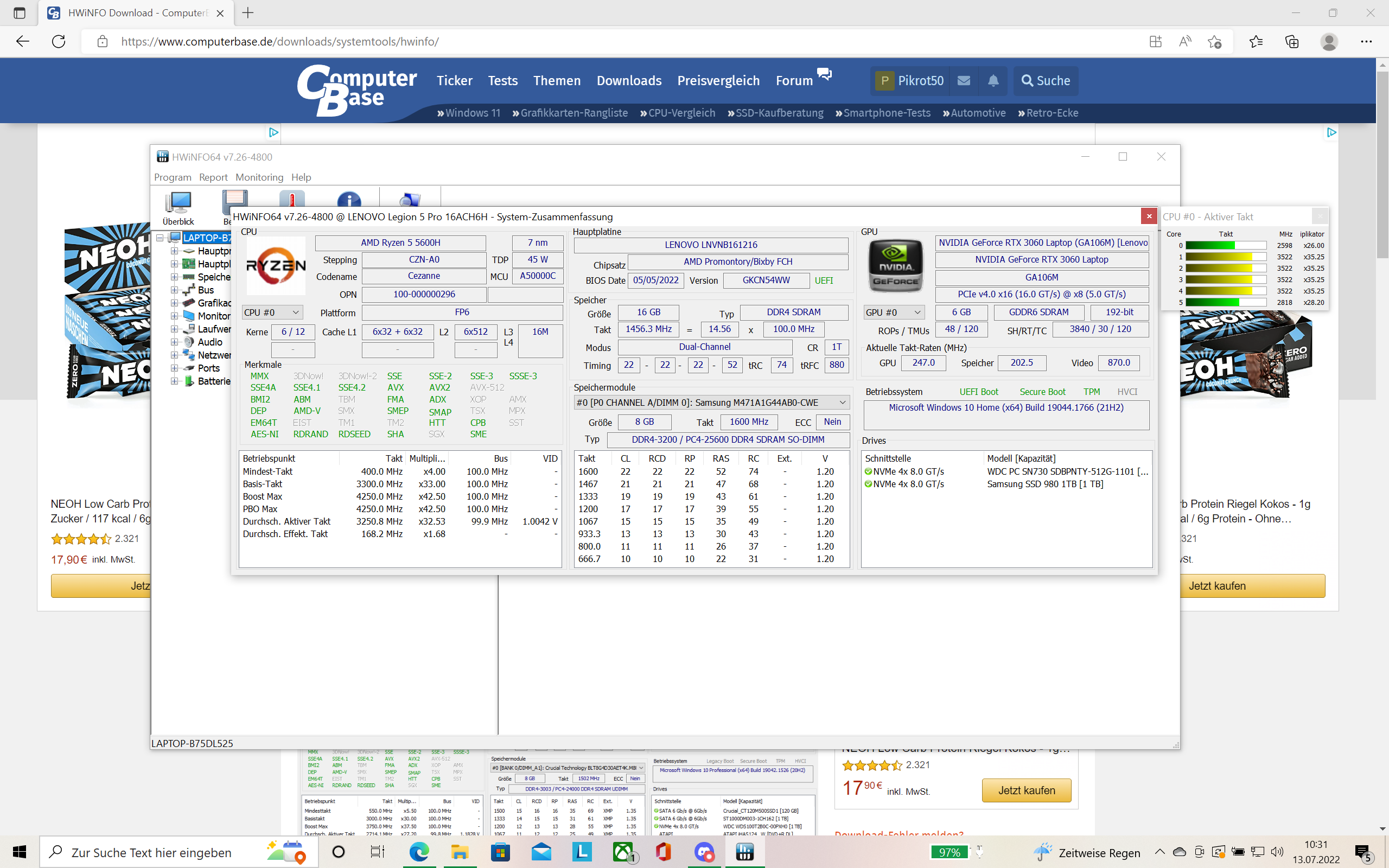

Jo zocke immer mit netzteil , ich werde gleich mal einen screenshot schicken von hwinfo

das zeigt beim ram nur 1600mhz an , scheint aber normal zu sein habe das mal gegooglet , scheint auch bei anderen Laptops so zu stehen obwohl 3200 verbaut ist

Der RAM Takt passt, normal redet man vom effektiven Takt und das ist der tatsächliche Takt mal zwei in dem Fall. Zumindest Dual Channel, das scheinen aber auch die angesprochenen 1Rx16 Riegel zu sein, das kostet Leistung im CPU-Limit.
danke für die schnelle antwort , habe schon mal von Xmp ram oder wie es heißt gelesen der besser sein soll im Laptop weist du da zufällig mehr ? habe da auch mal ein youtube video gesehen , man hat dann noch mal etwas mehr fps
Die meisten Laptops können kein XMP. Deiner auch nicht.
Dein RAM ist schon Dual Channel, passt also auch.
Bei dir ist nichts kaputt oder falsch. Manche Spiele haben einfach ab und zu kurze Hänger, wenn grad viel passiert oder sich zB die Kameraansicht abrupt ändert.
Du kannst höchstens schauen, ob irgendeine Software im Hintergrund läuft und zu viel CPU Last verursacht, ist aber hier unwahrscheinlich.
Deine Performance passt.
XMP ist ein hinterlegtes Profil dass man im BIOS aktivieren muss und genau diese Option gibt es selten bei Notebooks. Speicher der einfach besser bestückt ist würde schon helfen, wieviel kommt eben aufs Spiel an.
Kingston Fury Impacts scheinen explizit besser bestückt zu sein, sonst bin ich mir da nicht sicher. Wenn du im gleichen Schritt auf insgesamt 32GB hochgehen würdest dann ist die Auswahl größer bzw. einfacher.
@Powl_0 Das Thema mit 1Rx16 RAM Bestückung ist dir bekannt?
Bei 8GB Riegeln die erwähnten Kingston Fury Impact, bei 16GB stellt sich die Frage (noch) nicht.
