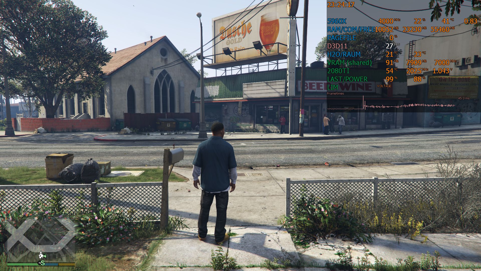

Maxling001 schrieb:
Alle anderen Einstellungen habe ich auf Maximal, dann werde ich gleich mal Versuchen das Gras runterzustellen...
Hmm. Also wenn ich das mache, dann leistet meine 2080TI nur noch 30 FPS. Im Graka-Limit.
Ich schätze nicht das Du wirklich "alle" auf maximal gestellt hast ohne darüber nachzudenken :-)
Reaktionen: Maxling001

Maxling001 schrieb:
Heilige *** in welcher Auflösung spielst du denn? O.o
Das Bild ist in FHD. Also ist es FHD :-)
Ich sag ja ... die Regler sind dazu da, um sich damit zu beschäftigen.
Ich hab halt Anti-Aliasing voll angeklatscht. Mit dem Regler ScreenRes auf 2.75 bekommt man da schon fettes Supersampling.
