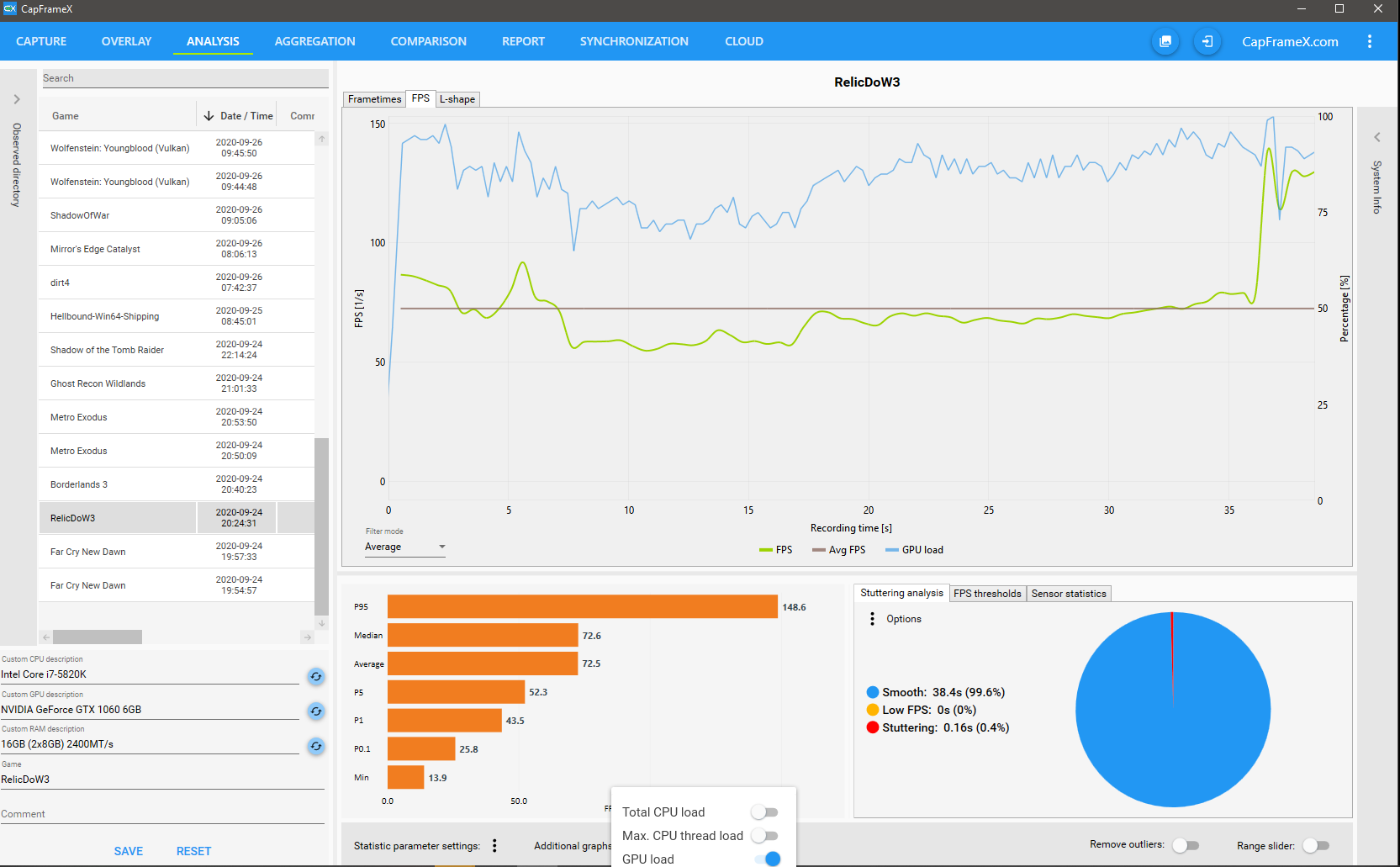

das sieht dann so aus
ist dawn of war 3 mit meiner alten cpu

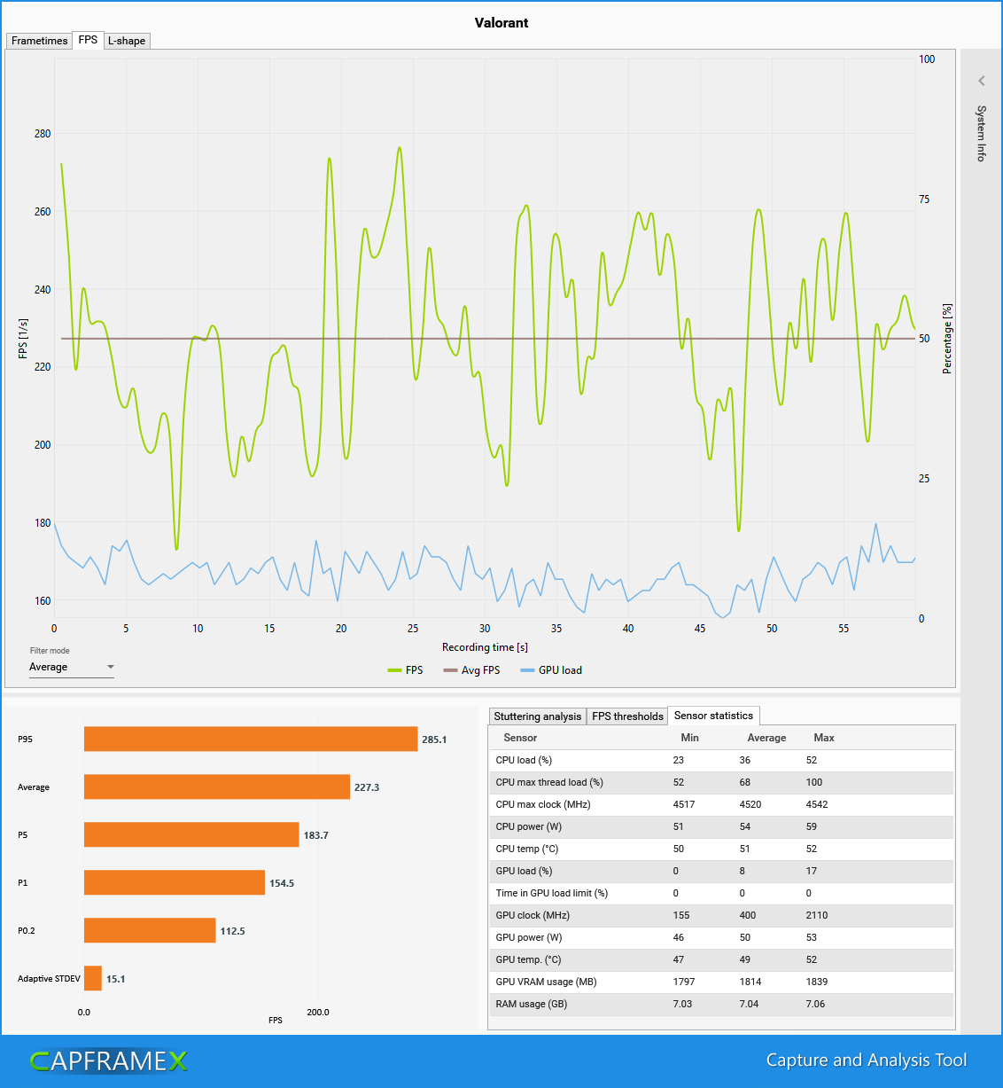

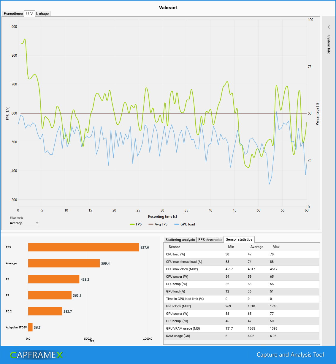

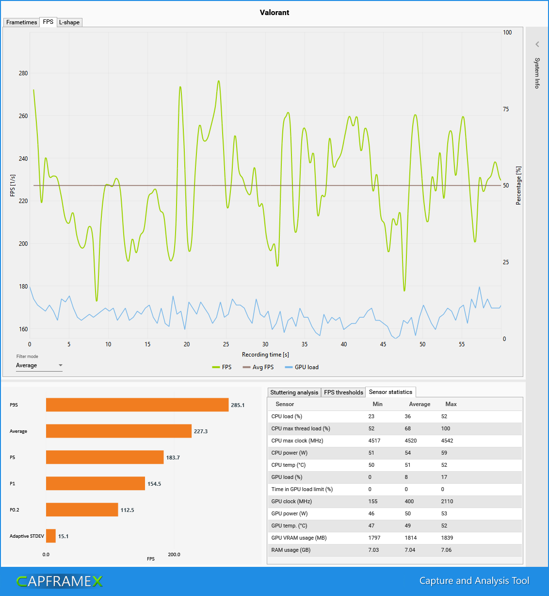

Hab das mit dem CapFrameX mal getestet. Einmal eigenes Spiel und dort einfach rumgelaufen. Dann Deathmatch. Bei dem einen irgendwie 500 FPS und 70% GPU Last, aber halt auch extreme Schwankungen. Beim Match nur 200 und GPU kaum ausgelastet.

aua 17% gpu core laod isn Witz oder
da würde ich wirklich mal den server wechseln.
Wenn das mit Valorant so ist, wie @lokon vermutet/verlinked hat.. dann bräuchteste in meiner Milchmädchenrechnung bei 200fps schon nen Ping von 5ms... harte Nuß... dürfte auch gut erklären warum sich ~200fps online laggy anfühlen
