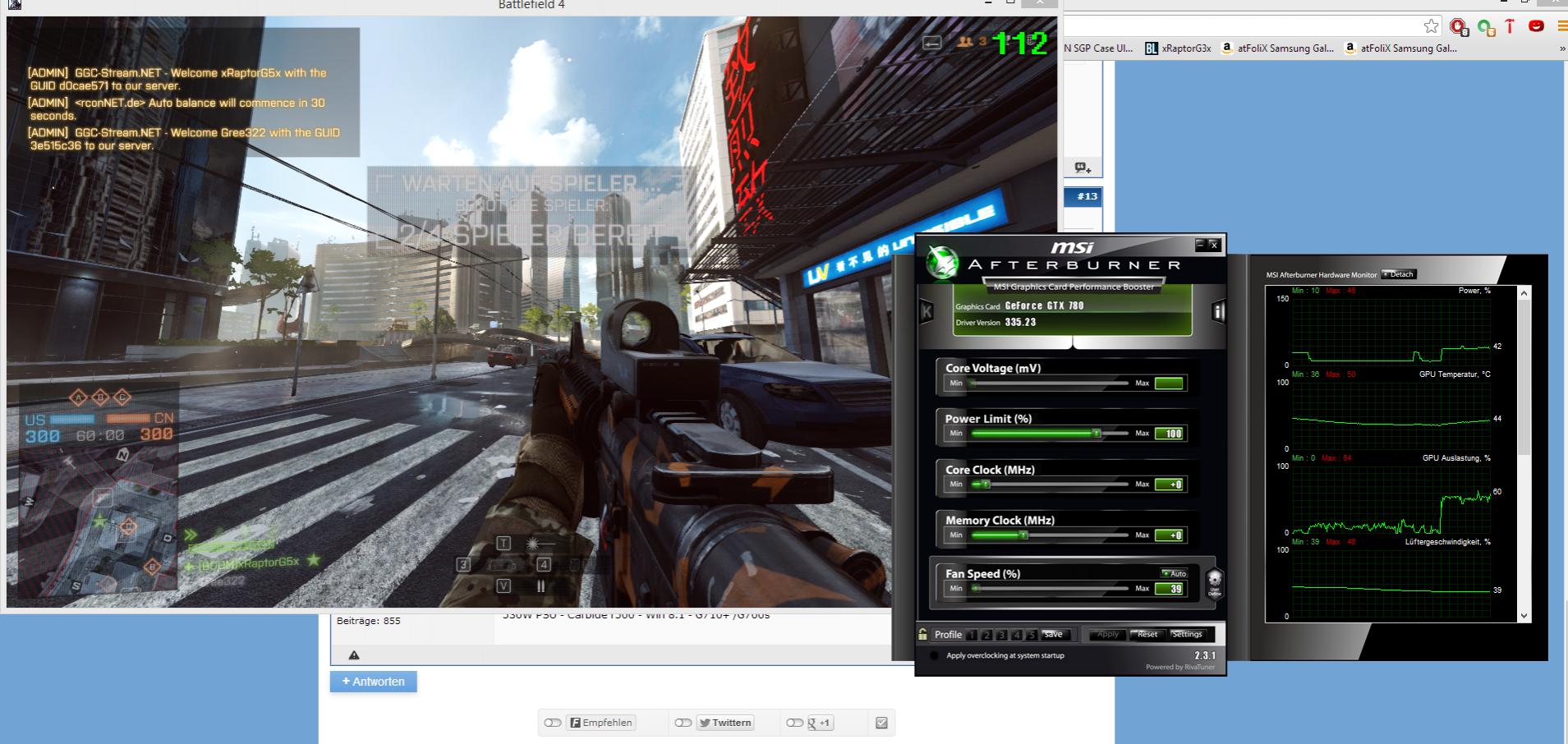

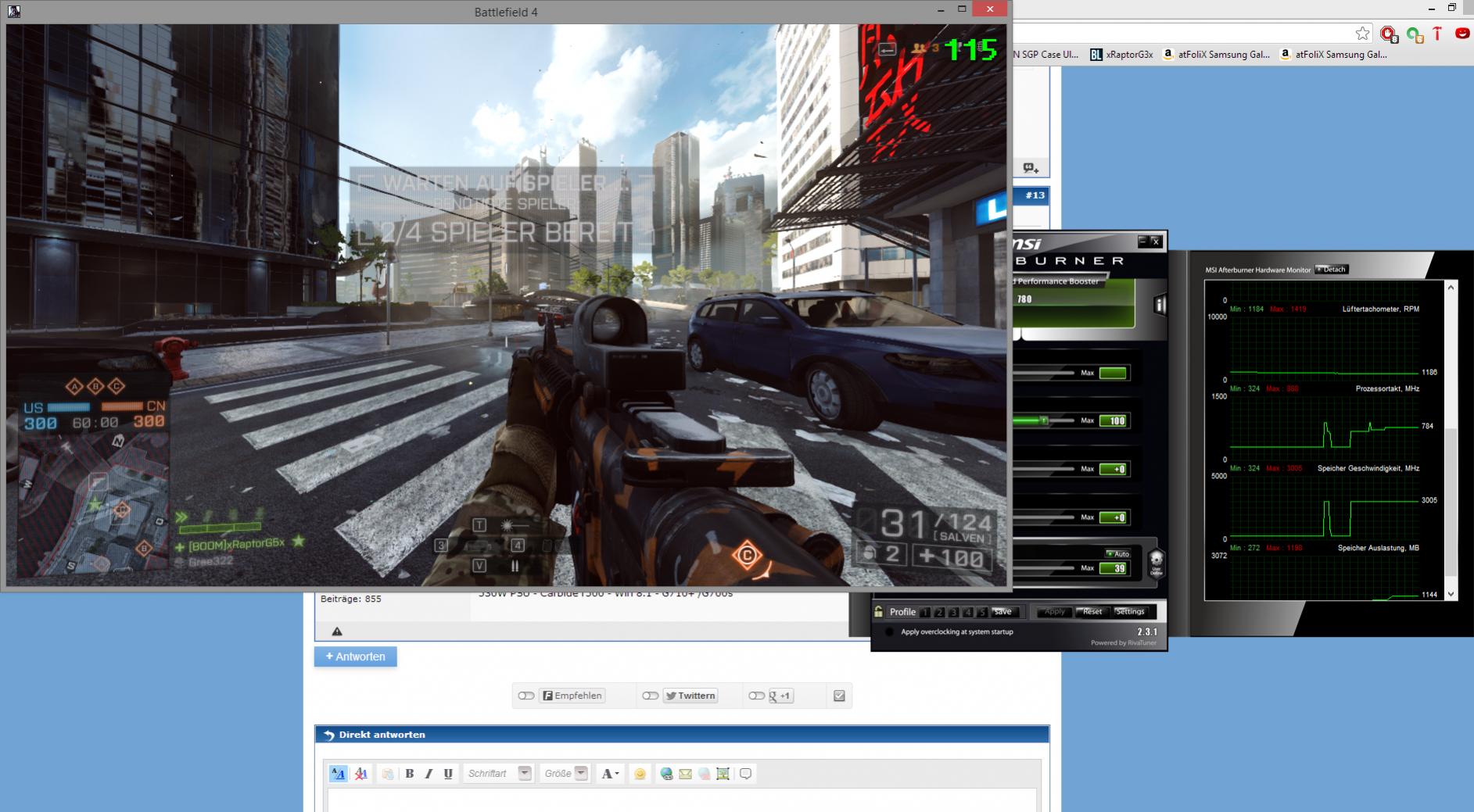

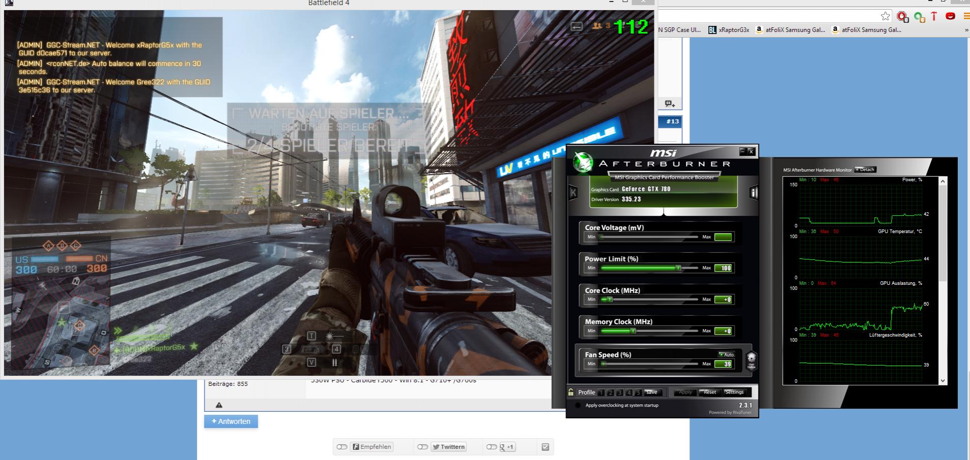

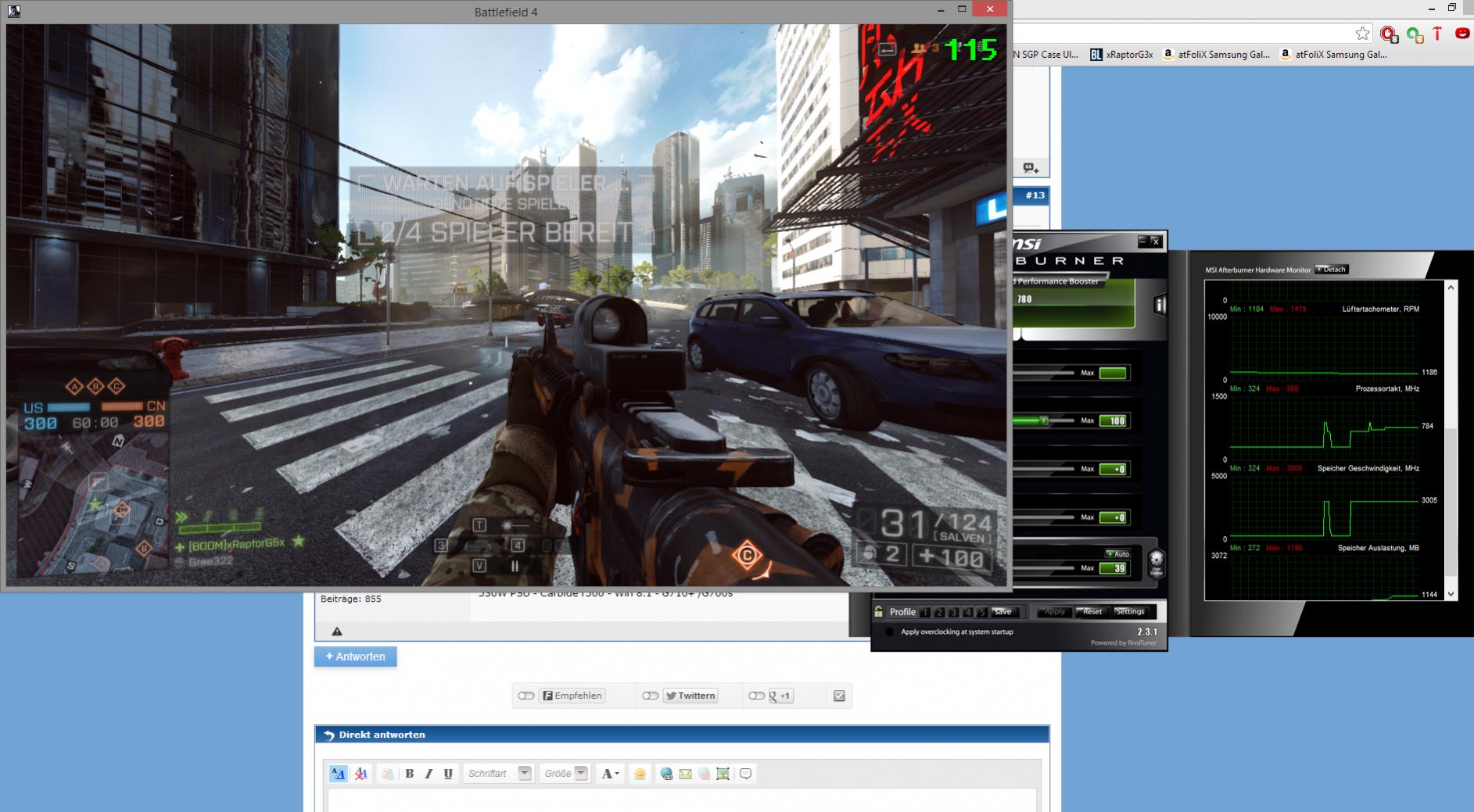

Hier zwei bilder mit osd, ja auf selbst auf 16 Spieler servern bekomme ich schon drops ohne punkt und komma ! WICHTIG !!!!!! 2.jpg
Betriebssystem ist Windows 8.1 Pro 64 Bit
Bie dem Bild sieht man nix, außer 115FPS. Wie die CPU ausgelastet ist, ist in dem Kontext wichtig.
