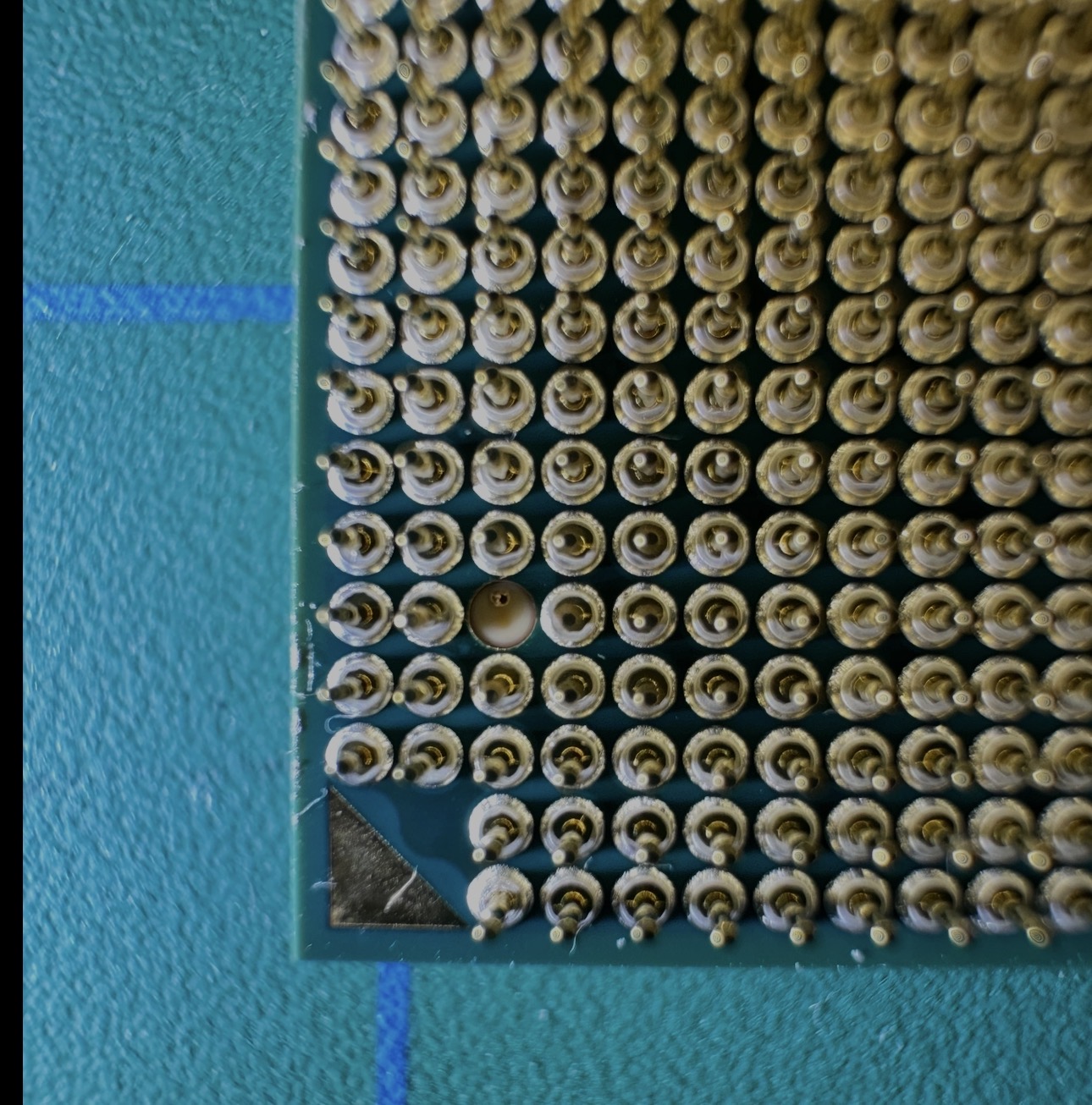

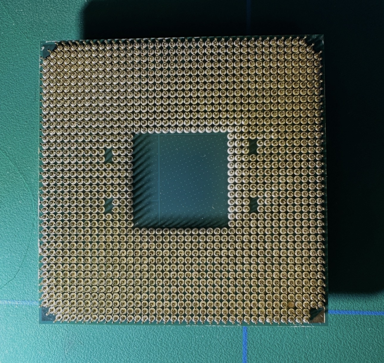

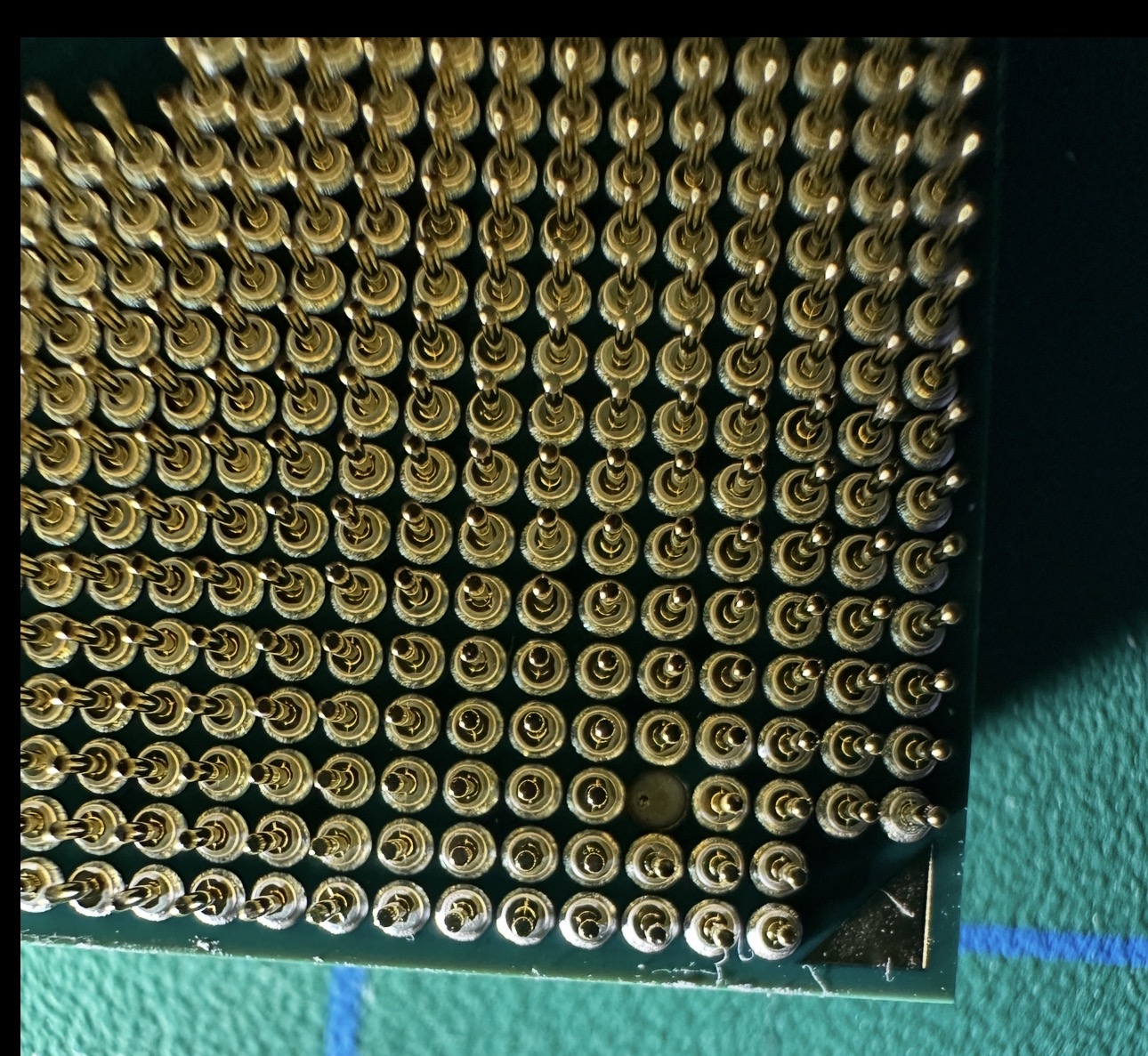

Hallöchen zusammen.
Bei mir ist gestern ein Pin meiner CPU abgebrochen als ich den Lüfter gewechselt habe. Meine Frage ist ob der noch zu retten ist oder eher ein Fall für die Tonne.
(Laut KI ist der mit Glück noch zu verwenden laut AMD Pinout oder Pin Layout wie sich das schimpft)
Ich als eher unerfahrener werde da aber nicht schlau draus und hoffe das jemand von euch helfen kann :) Ich bitte auch um Verzeihung wenn ich es einfach nicht gerafft habe oder es das Thema mit genau dem selben Problem schon geben sollte.
  • Prozessor (CPU): Ryzen 7 5800x
  • Arbeitsspeicher (RAM): G Skill 3000
  • Mainboard: ASRock PG 550M Riptide
  • Netzteil: 750W Bequite Pure Power 13M
  • Gehäuse: Corsair Carbide 600c
  • Grafikkarte: RX 6750 XT
Wie oben beschrieben ist ein pin abgebrochen und ich hoffe das ich den CPU weithin vllt nutzen kann oder es eine Lösung für das Problem gibt. Beim starten haben gestern auch die LEDS Boot und VGA geleuchtet und der PC ist dann nach kurzer Zeit ausgegangen
Vielen lieben Dank im voraus und habt einen bunten sonnigen Tag
Grüße
( hoffe die Bilder sind ausreichen)

Es sollte sich um die Belegung 'P_GFX_TXP[1]' handeln.
Ob und wie das Ganze trotz Abwesenheit einer iGPU mit der PCIe-GPU zusammen- oder wechselwirkt kann ich dir nicht sagen.

Pin E3: P_GFX_TXP[1]
Ähh, nicht gut!
PCI Express Graphics Transmit Positive
Also übersetzt:
Datenübertragung von der CPU zur Grafikkarte. Positiver Signalzweig, da differentielle Signalübertragung.
P_GFX = PCI Express Graphics, damit ist der PCIe x16 Slot gemeint, der direkt mit der CPU verbunden ist. Also genau der für die Grafikkarte.
TX = Transmit, also von CPU zu Schnittstelle, das andere wäre RX = Receive
P = Positiv. Nicht N = Negative.
[1] = Lane 1.
Fehlt der Pin, kann das unterschiedliche Auswirkungen haben.
Es gibt logischerweise mehrere solcher Signalpaare, für jede PCIe-Lane.
Entweder fehlt nun eine Lane, so das die Grafikkarte auf x8, x4 o.ä. gedrosselt wird
oder die Karte wird gar nicht mehr erkannt, wenn dieser Pin "Lane 0" betrifft.
Hier fehlt ein Pin bei Lane 1 das heißt die Karte wird entweder auf x1 gedrosselt oder der Rechner bleibt beim POST hängen,
weil der Rechner beim PCIe-Handshake in ein Timeout läuft, sprich der Rechner startet gar nicht mehr.
Mit einer integrierten iGPU hat der Pin genau gar nichts zu tun.
Ich kann dir sogar sagen welcher Anschluss im PCIe-Slot nun keine Verbindung mehr hat: B19 (PETp1).
Theoretisch müsste man mit einem Multimeter zwischen dem Anschluss E3 im CPU Sockel und dem Anschluss B19 im PCIe Slot einen Durchgang messen können.
Es sei denn es ist nicht Pin E3.
PS: Da nicht nur der Pin irgendwie abgebrochen ist, sondern das ganze Kontaktpad fehlt, ist es fast aussichtslos da was dran zu reparieren, es sei denn du findest jemanden mit einer Spezialausrüstung für Dünndraht-Rework o.ä. In der Regel ist das nun wirtschaftlich das Ende für die CPU.
