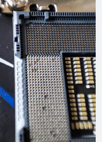

Ryzen 7 5800x Pin abgebrochen
  • Ersteller Ersteller ClockZilla
  • Erstellt am Erstellt am

Aduasen schrieb:
Ich meine, es geht mich ja eigentlich nichts an, aber ich frage mich, wie Du das bei einem Kühlerwechsel geschafft hast, da die Pins doch nach innen zeigen.
Oder hast Du doch die CPU getauscht?
Klar darfst du fragen, ich erhoffe mir ja auch Hilfe bzw nützliche Tipps :)
Der CPU wurde von mir aus dem Sockel entfernt weil ich von alter Wasserkühlung auf Lüftkühler umgesteigen bin bzw in dem Fall "wollte" :D
KnolleJupp schrieb:
Pin E3: P_GFX_TXP[1]
Ähh, nicht gut!
PCI Express Graphics Transmit Positive
Also übersetzt:
Datenübertragung von der CPU zur Grafikkarte. Positiver Signalzweig, da differentielle Signalübertragung.
P_GFX = PCI Express Graphics, damit ist der PCIe x16 Slot gemeint, der direkt mit der CPU verbunden ist. Also genau der für die Grafikkarte.
TX = Transmit, also von CPU zu Schnittstelle, das andere wäre RX = Receive
P = Positiv. Nicht N = Negative.
[1] = Lane 1.
Fehlt der Pin, kann das unterschiedliche Auswirkungen haben.
Es gibt logischerweise mehrere solcher Signalpaare, für jede PCIe-Lane.
Entweder fehlt nun eine Lane, so das die Grafikkarte auf x8, x4 o.ä. gedrosselt wird
oder die Karte wird gar nicht mehr erkannt, wenn dieser Pin "Lane 0" betrifft.
Hier fehlt ein Pin bei Lane 1 das heißt die Karte wird entweder auf x1 gedrosselt oder der Rechner bleibt beim POST hängen,
weil der Rechner beim PCIe-Handshake in ein Timeout läuft, sprich der Rechner startet gar nicht mehr.
Mit einer integrierten iGPU hat der Pin genau gar nichts zu tun.
Ich kann dir sogar sagen welcher Anschluss im PCIe-Slot nun keine Verbindung mehr hat: B19 (PETp1).
Theoretisch müsste man mit einem Multimeter zwischen dem Anschluss E3 im CPU Sockel und dem Anschluss B19 im PCIe Slot einen Durchgang messen können.
Es sei denn es ist nicht Pin E3.
PS: Da nicht nur der Pin irgendwie abgebrochen ist, sondern das ganze Kontaktpad fehlt, ist es fast aussichtslos da was dran zu reparieren, es sei denn du findest jemanden mit einer Spezialausrüstung für Dünndraht-Rework o.ä. In der Regel ist das nun wirtschaftlich das Ende für die CPU.
Danke für die ausführliche Antwort. Ok also nochmal zusammengefasst "es lohnt noch nicht mal der Versuch jetzt ohne Pin den Start zu versuchen ob es auch so funktioniert?" Und wegen einer Reparatur gibts ja auch so ein paar Seiten um Netz wo ich schon geschaut hatte. Bei der einen wurden mir Kosten im Wert von knapp 100€ in Aussicht gestellt. Was sich glaube auch selbst wenn es klappen sollte bei dem CPU nicht wirklich rentieren würde. Ach bevor ich es vergesse das mit dem "akkuraten Loch vom Pin" hab ich so auch noch nicht erlebt :D
dr_lupus_ schrieb:
Ich würde das als "Wieder was dazugelernt" abhaken.

Bei dem Fehlerbild würde ich mich nach ner neuen oder gebrauchten CPU umschauen. Bei nem reinen Lüftertausch muss man noch nicht mal den Kühlkörper abnehmen, auch bei nem kompletten tausch des Kühler kann die CPU im Sockel bleiben.
Habe die CPU entfernt um die WLP zu erneuern die Anfang des Jahres drauf kam als ich mir den CPU gekauft hatte.
Demon_666 schrieb:
Meine Vermutung: Vergessen die CPU vor der Kühlerabnahme ein wenig "anzuwärmen". Dadurch klebte die Paste zu stark und dann reicht schon "sanfte Gewalt", um solche Schäden zu erzeugen.
Damit liegst du leider falsch. Habe gestern Morgen noch ein Paar Runden Gespielt und dann spontan entschlossen die AIO (Steinzeit Modell) gegen den Dark Rock Elite zu tauschen. Also "angewärmt" war die CPU auf jeden Fall :)
NightfireNES schrieb:
Vor allem beim AM4 Sockel zieht man gerne die CPU mit raus. Ist mir auch schon passiert, aber ich habe den Kühler immer senkrecht abgehoben, sodass nichts passiert ist.
Beim Abnehmen vom Kopf der AIO war der CPU noch im Sockel. Auch beim entfernen der WLP und säubern der CPU waren alle Pins noch dran. Meine Vermutung ist das beim Einbau etwas schiefgegangen ist da das Mainboard in dem Gehäuse auch auf dem Kopf eingebaut wird (keine Ahnung was Corsair sich dabei gedacht hat). Und der Dark Rock Elite auch schon nen schwerer Kollege ist.
Warhead schrieb:
1. einfach probieren
2. evtl anderen Slot für die GPU nutzen
3. erst wenn alles scheitert, neue CPU besorgen
Boah ich bin echt am überlegen. Deswegen nerve ich ja auch hier weil ich auch wie oben schon erwähnt ein wenig Angst hab das vllt noch mehr kaputt geht. (Keine Ahnung mein Kopf macht manchmal wilde Sachen :D )

Ich hab eben übrigens nochmal in den Sockel geschaut und da sind alle "Löcher" frei und es ist nichts mehr drin.

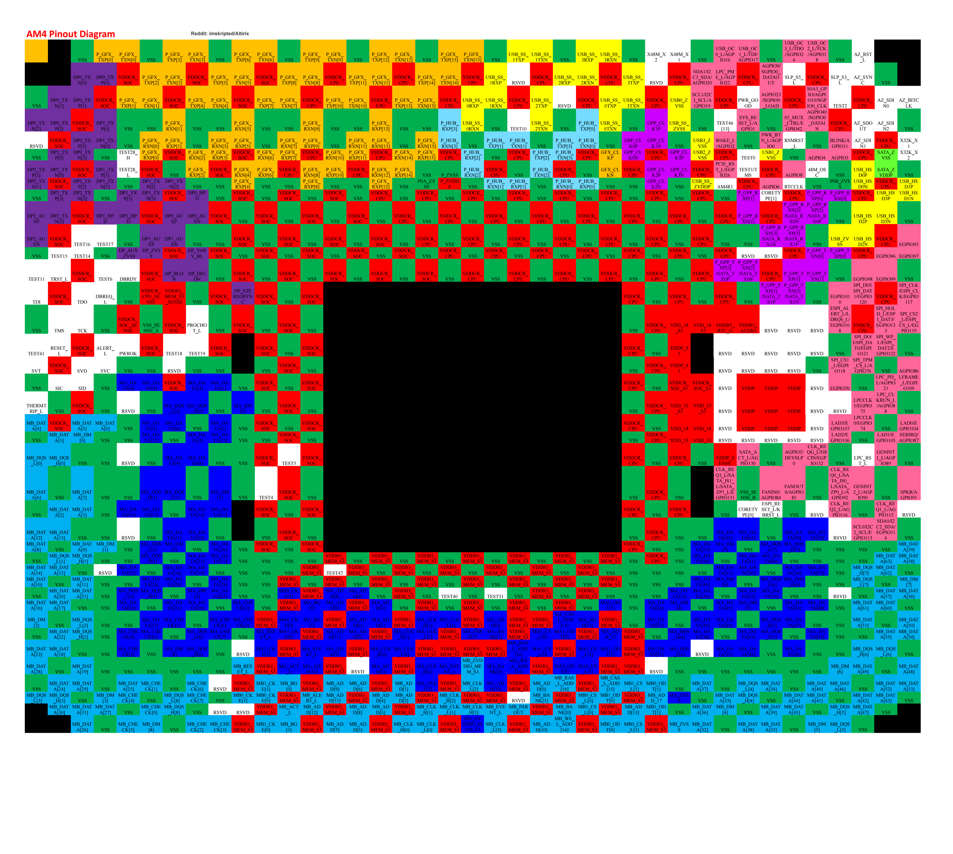

qiller schrieb:
Ist PIN 3E, wenn ich mich nicht irre und scheint für eine evt. vorhandene iGPU verwendet zu werden. Da dein Ryzen7 5700X keine hat, könnte die CPU trotzdem funktionieren.
https://cdn.hackaday.io/files/1733807417889920/AM4 Pinout Diagram.pdf
Stimmt ist ein 5800x kein 5700x aber ich denke das is eh Wurscht bei der Katastrophe :D
Ich wüsste nicht was da kaputt gehen sollte. Entweder geht oder nicht. Da explodiert doch nichts...
Reaktionen: qiller und Ja_Ge
Sehe ich auch so, probieren. Auch im unteren Slot der über GPP Lanes angebunden sein müsste. Reicht für eine Office GPU.

Hier auch nochmal das Pin-Layout von AM4 (https://docs.google.com/spreadsheet...DQ-GG4nHgU3E/edit?gid=939065488#gid=939065488):
PCIe/GFX InterfaceP_GFX_TXP/N[x]CPU to Device PCIe data busLoss or instability of PCIe Lanes, may be able to use at a reduced bus width depending on pin
Einfach probieren. Betroffen ist -wie im Thread schon erwähnt- P_GFX_TXP [1]

Finde die Idee mit dem anderen Slot eine gute Option, lt. Asrock läuft der mit PCIe 3.0 x4, nutzt dafür aber nicht den defekten Lane 1. Je nach Zock 10-20% Verlust, also kein Drama.
hast nun probiert?
