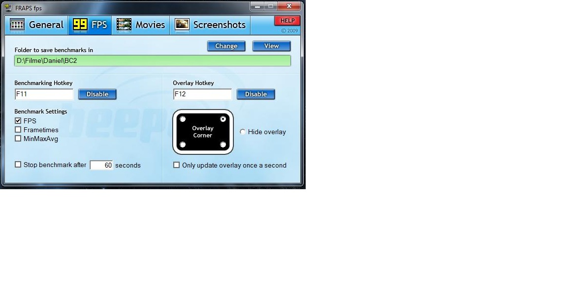

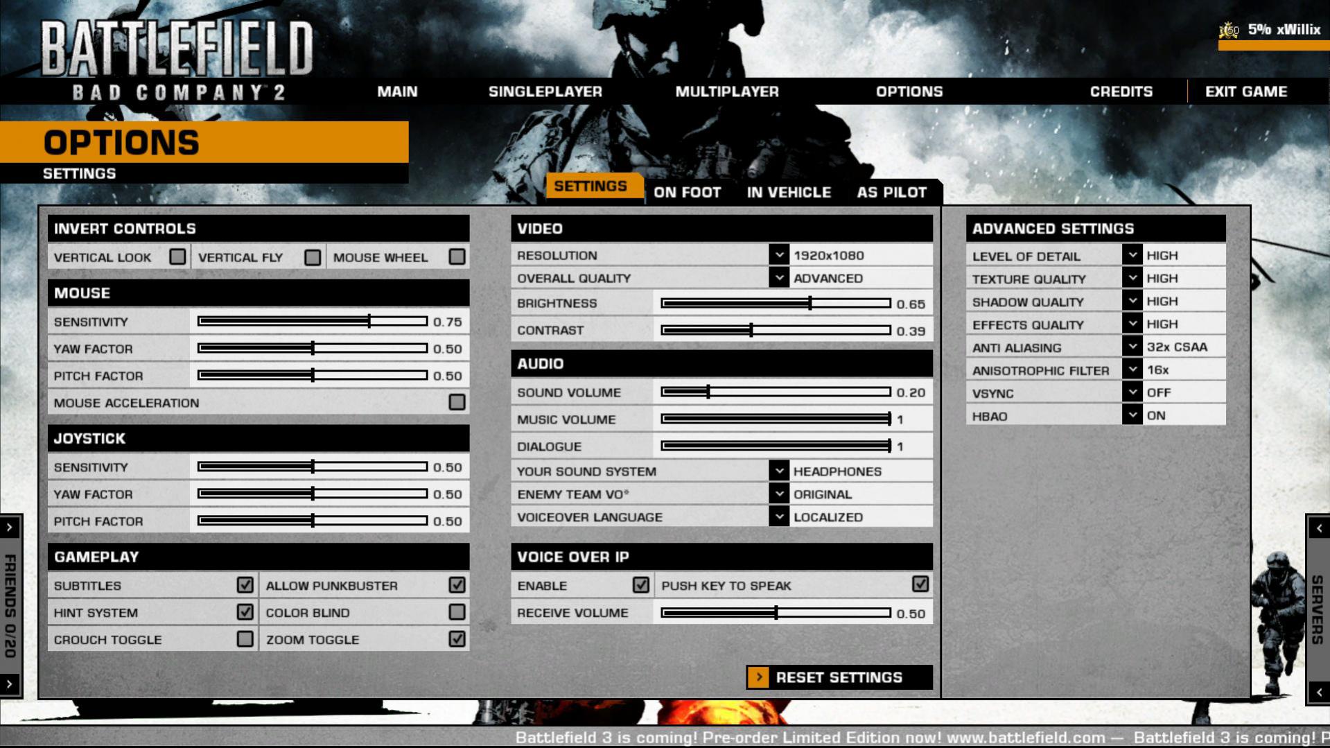

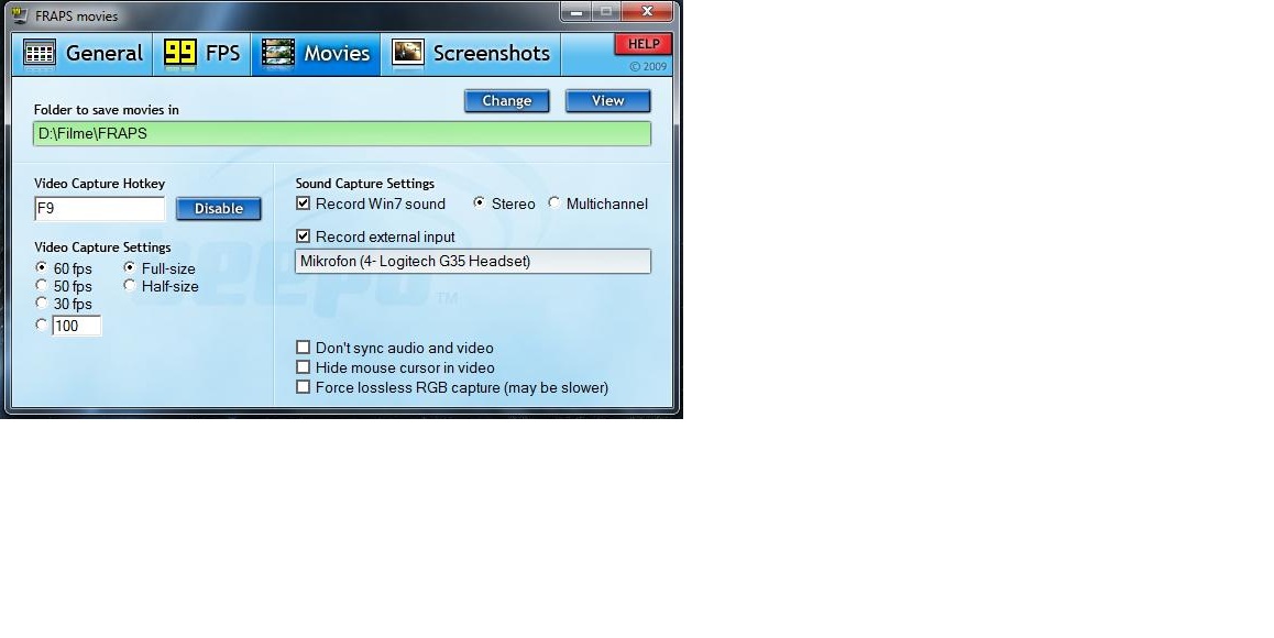

Hallo Leute, ich habe ein kleines Problemchen.
Und zwar möchte ich hin und wieder beim Zocken mit FRAPS aufnehmen. So, ich spiele im Durchschnitt mit 60 fps, weil ich VSync anhabe. Nun habe ich es ausgemacht. Es sollten doch eigentlich jetzt mehr fps sein oder? Ich habe jetzt im Durchschnitt 40
Wenn ich aufnehme (hab die Vollversion) dann gehen die fps runter auf 20-30, obwohl ich 60 fps eingestellt hab.....
Nun die Frage, habe ich etwas falsch eingestellt? Bitte um Antworten.
Hier meine Einstellungen:

Willi, mit 60 fps aufnehmen zu wollen, dürfte heißen, ingame doppelt so viele fps zu haben. Genau, Domi wird dir das gleich genauer erklären. Aber ich bin mir ziemlich sicher, dass deine Graka bei deinen Einstellungen völlig überfordert ist.

Glaub ich nicht. schließlich hab ich die GTX470! Die ist wirklich nicht die schlechteste^^
Außerdem nimmt mein Kumpel ebenfalls mit 60 fps auf. Und der hat noch die 8800GTX.
Also, von daher....
Oder sollte ich einfach meine Einstellungen runternehmen?

Wo nichts ist, kann er auch keine "mehrbilder" berechnen -.- Wenn die Karte nur 40Fps hinbekommt, kann sie auch nur maximal mit 40 aufnehmen, wobei FRAPS enorm leistung zieht, weshalb du meistens halb so viel FPS haben wirst. Da die anforderung stetig steigt umso höher die FPS ist, mit der du aufnehmen willst, wird es auch immer schwerer, mit höheren FPS aufzunehmen. Zudem Deine Festplatte bei 60FPS nicht mehr mitkommen wird, je nach auflösung.
du hast pro bild ca. 1-2mb Datenvolumen, je nach auflösung variert das. jetzt hast du 25bilder in der sekunde, das heisst deine festplatte muss schon mal mit knapp 25-50mb pro sekunde schreiben können und das konstant! wenn du da auf 50 oder gar 60 FPS hoch gehst, geht deiner platte schnell mal den gar aus. wenn es schlecht läuft, bzw. hohe auflösung und hohe FPS, bist du schnell mal bei 120mb pro sekunde, die deine Festplatte konstant schreiben muss, was zu 99% aller HDDs nicht möglich ist.
Zudem deine CPU wie auch deine GPU zusätzlich sehr viel ressourcen braucht, all die informationen noch in ein bild zu speichern, bzw. kontinuirlich in bilder.
grundsätzlich musst du mit 50% an performanceverlust rechnen bei aufnahmen mit 50fps. je nach inhalt variert das halt. wenn deine GPU schon auf 100% last ist bei einer szene, wirst du mehr verlust haben, als wenn sie erst bei 60% ist...
da ich in den meisten situationen in BC2 bei ca. 70-80% auslastung der Graka bin und die CPU gerade mal bei 30%, verliere ich z.B. bei 50FPS nur gerade mal 20-30fps. bei szenen wo meine graka auch auf 100% ist, oder nahe 100, verliere ich deutlich mehr, teilweise sogar über 50%. (oft wenn man über die gesamte map schaut und aufnimmt, da ist BC2 recht komisch... -.- zumindest bei aufnahmen so kommt es, dass ich mit 130fps ohne aufnahme auf 30-40 runter falle mit aufnahme von 50fps, woran das liegt, weiss ich nicht...)
um es etwas zu verbessern, schalte HBAO aus, bringt nix, nur mehr FPS. AA zieht in BC2 eh kaum, daher kannst du das auch von 32x auf 4 stellen, sieht gleich aus, bei etwas mehr FPS... deine settings sind sehr hoch und übertrieben, da noch gescheite FPS zu bekommen beim aufnehmen ist ein traum mit dieser karte, da hat sogar der "grosse" bruder mühe mit...
Die FPS angabe die du in FRAPS machst sind die ZielFPS! er wird versuchen diese FPS zu erreichen und zu halten, wenn du von anfang darunter bist, wird es ihm natürlich nicht möglich sein, diese zu erreichen.
du scheinst eine alte version zu haben(somit wohl ned gekauft), die gewisse optionen noch nicht hat, die sehr hilfreich sind. so kann man auch angeben, dass er nicht versuchen soll die angegebene FPS im spiel zu halten sondern nur mit dieser aufzunehmen. (nennt sich "lock-FPS")
Beispiel:
du sagst ihm, er soll mit 25FPS aufnehmen, dann ist dein video nachher mit 25fps, ingame hast du aber noch 50 oder 75, es geht nur in der reihe, die du aufnimmst, bei 25 eben 50, 75 oder 100... bei 50 müsste deine kiste mit aufnahme noch 100fps hinbekommen, damit du mit 50 aufnehmen kannst aber mit 100 fps spielen.
so auch bei 25. wenn deine kiste mit der aufnahme von 25fps noch 75fps auf den bildschirm bekommt, wirst du ingame 75fps haben, während die aufnahme 25fps hat. der vorteil sollte darin ja klar sein. falls er unter die 75fps fallen sollte, geht er auf die nächst kleinere stufe, welche dann 50fps wäre. falls er 50 nicht mehr halten kann, geht er auf 25, dannach hat er nur noch das, was er auch auf den bildschirm bringt.
sehr nützlich, vor allem wenn man mit hohen FPS spielen will, aber tortzdem aufnehmen will. da reichen dann ja 25fps...
wenn du das schon öfters nutzen willst, kauf dir fraps, kostet gerade mal 30 dollar... falls du die gekaufte hast, lad dir mal die neue version runter von dem memberzugang...

niemals! das will ich sehen, sicher nicht mit höchsten einstellung und wegen HDD limit nur in einer kleinen auflösung... (oder half size)

Kann sein das mein Kumpel auf Half-Size aufnimmt... ich habe keine Ahnung^^
Da wird der Hund begraben liegen
