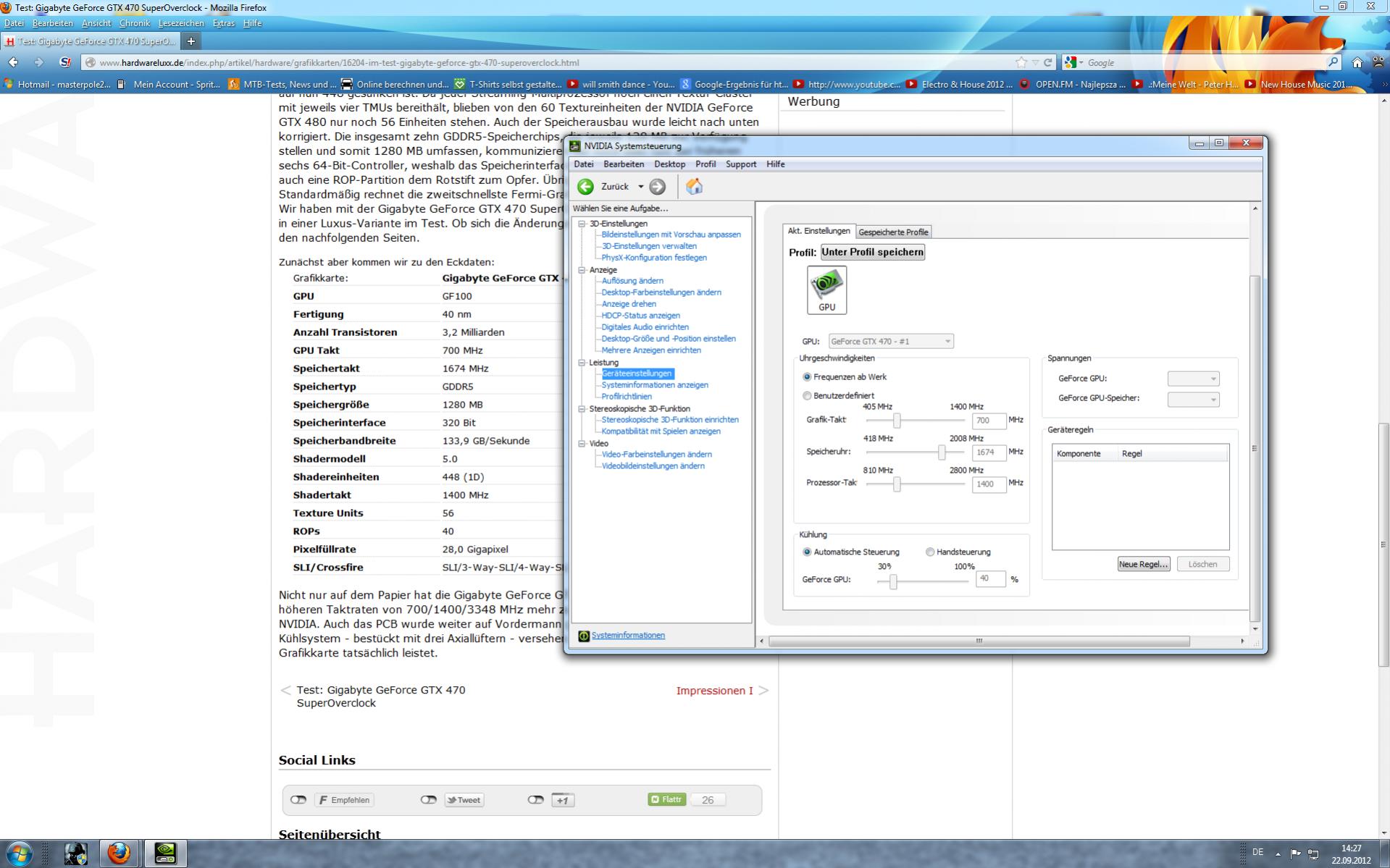

Wie komme ich am besten dazu ohne noch mehr schaden zu erreichen die Karte zu Standardisieren :S
Ah ja meine Karte ist schon von Haus aus OC
Den Takt müsstest du im Treiber selbst einstellen können (kenne mich mit Nvidia nicht so aus).
Nimm auf jeden Fall den Standard Takt des Referenz Designs der GTX 470.
Die Frostbite Engine mag übertakten (auch wenns schon ab Werk ist) ganz und gar nicht und diese Abstürze, Whitescreens usw sind das typische Resultat.
Müsste wohl alles auf Standart sein oder?
Ka was ich gemacht habe aber jetzt geht es :D
