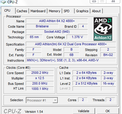

Hallo
Ich hoffe es is okay wenn ich hier auch mein Problem darstelle?!
Wenn nich löscht ihn wieder XD
Ich habe auch imma bluescreens beim zoggn!!
Ich spiele Battfield 2 und Wow und bei beiden hab ich mindestens einmal am tag nen Blue!!
Ich vermute das es am netzteil liegt!!
Mein Netzteil hat nen max output von 520 watt
Meine Graka ne Geforce 9600 GSO 384 DDR 3 speicher brauch mindestens 500 watt!
Kann es daran liegen das ich deswegn nen Blue bekomme??? weil dann imma nen Kritical auftritt wo dann id 41 beschrieben wird!!

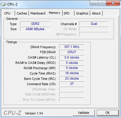

Mit CPU Z hab ich schon nach geschaut mein speicher läuft auf 2NT und 1,8 Volt!
Oda meint ihr das es am speicher liegt??
Hoffe ihr könnt mir auch helfen!!
Mfg Sor
Mein Nt is von Speedlink und nennt sich PECOS ATX
Sorry für die frage aber bin voll ein noob was den pc angeht!! Aber wie kann ich Screens von der CPU-Z machen und wo werden die in der regel gespeichert???
die letzte melödung war ne 0x0000001e davor war es mal ne 0x0000003b

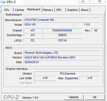

Bios update hab ich schon gemacht!! hab die neuste version 5001 is das glaub ich!!
Die probleme hab ich aber erst seitdem ich die geforce drin hab und das netzteil!!!
Die graka on board is ne ati und da hab ich keine probleme gehabt!!
und komischerweise gibt es die Probs nur beim zoggn und wenn es warm draussen is!!
Bin voll ratlos quäl mich mit dem mist schon seit wochen rum!!!
Anfangs hatte ich nur einmal am tag nen blue beim zoggn und danach konnte ich den rest des tages ohne probs zoggn! aber seit ca. 2 wochen geht das öfters und dann halt imma mit dem Kritikal!!
Wie kannich das nochmal ausschalten das er nicht wieder hoch fährt nach nem blue so das ich zeit hab das ab zuschreiben??!!
Hast du Vista oder Win7? Dann kannst du Screenshots ganz einfach mit dem Snipping-Tool machen.
Deine Graka braucht keine 500W. Ein 520W NT reicht grundsätzlich für ein Single-GPU System vollkommen aus. Teste die Stabilität und die Temps des Systems/der Graka mit Furmark. Behalte aber die Temperatur der Graka im Auge! Diese sollte nicht 100° erreichen (besser natürlich weniger).
Edit: Den automatischen Neustart bei Systemfehler kannst du hier ausschalten: Systemsteuerung -> System und Sicherheit -> System -> erweiterte Systemeinstellungen -> Starten und Wiederherstellen -> Einstellungen
Ich hab Win 7 Ultimate
Hab die screens gemacht aber wie kann ich die jetz hier einfügen??
Wie gesagt bin bisle doof was pc angeht.
bei mir im chat fenster hab ich keine Büroklammer wie in dem treath beschrieben

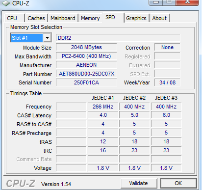

Ah danke ^^ so da sind die bilder Furmark läuft auch grad durch die graka schwangt so zwischen 84 und 87 grad!
