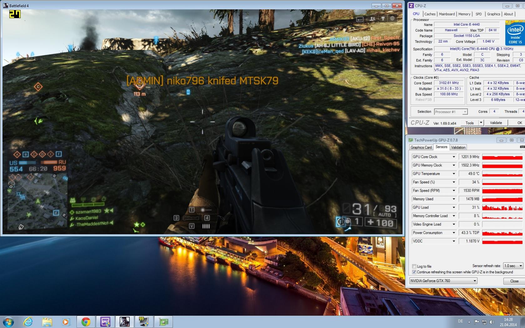

hab seit ein paar Tagen Battlefield 4 und hab mit massiven FPS Drops zu kämpfen (gehen unter 10). Hab alle möglichen Grafikeinstellungen ausprobiert von Niedrig bis Ultra, VSync an/aus, RenderaheadLimit, FPS auf 59.6 festgesetzt. Hyperthreading und Coreparking gibts ja nicht bei meiner CPU. Daher meine Frage, was ich noch ausprobieren könnte, um das Game spielbar zu machen. So ist es bis jetzt rausgeschmissenes Geld, weil absolut unspielbar...
Sehe ich richtig, dass die GraKa bei mir nicht ausgelastet ist?

Wie stark wird denn die CPU ausgelastet? Normalerweise dürfte die CPU zwar nicht das Problem sein, aber man weiß ja nie.
Sehe ich richtig, dass die GraKa bei mir nicht ausgelastet ist?...
Das siehst Du richtig & ist bei den mageren Frames auch nicht ungewöhnlich.
Welches Preset oder Einstellungen werden genutzt? Testweise mal den CPU-Takt erhöhen & schauen, ob auch die Frames & Grakaauslastung
dadurch ansteigen.

CPU Auslastung liegt zwischen 35- max. 75% Hab wie gesagt alle grafischen Einstellungen durchprobiert. Hab ich evtl. zu wenig RAM?
4GB & BF4 mit der 64bit.exe ist schon sehr, sehr knapp. Probier es mal testweise mit der 32bit.exe ...
Mittelfristig solltest Du auf alle Fälle auf mindestens 8GB aufrüsten.
Hast Du mal deinen CPU-Takt variiert, egal ob OC oder UC & wie sieht es dann bezüglich GPU-Auslastung aus?
