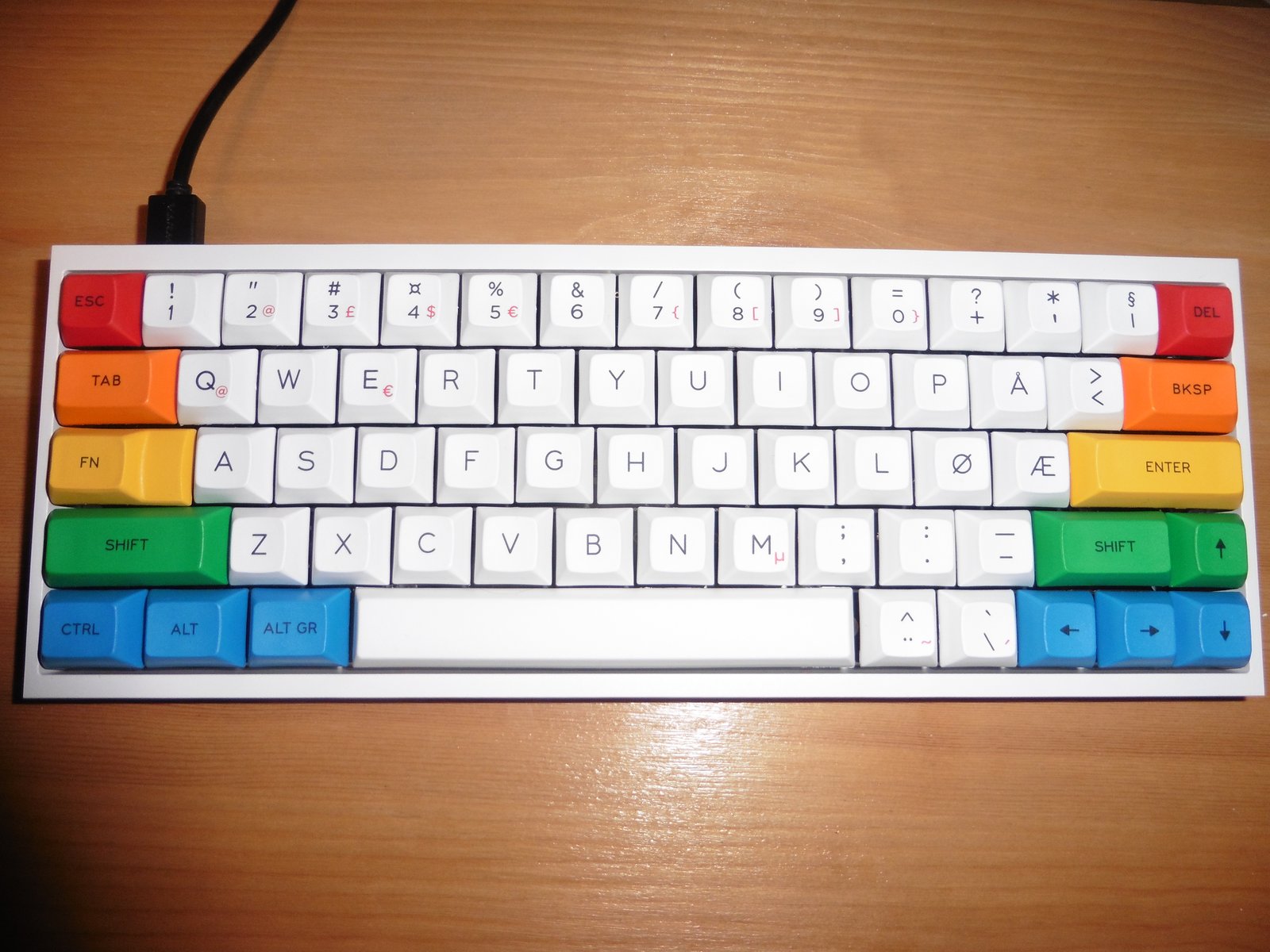

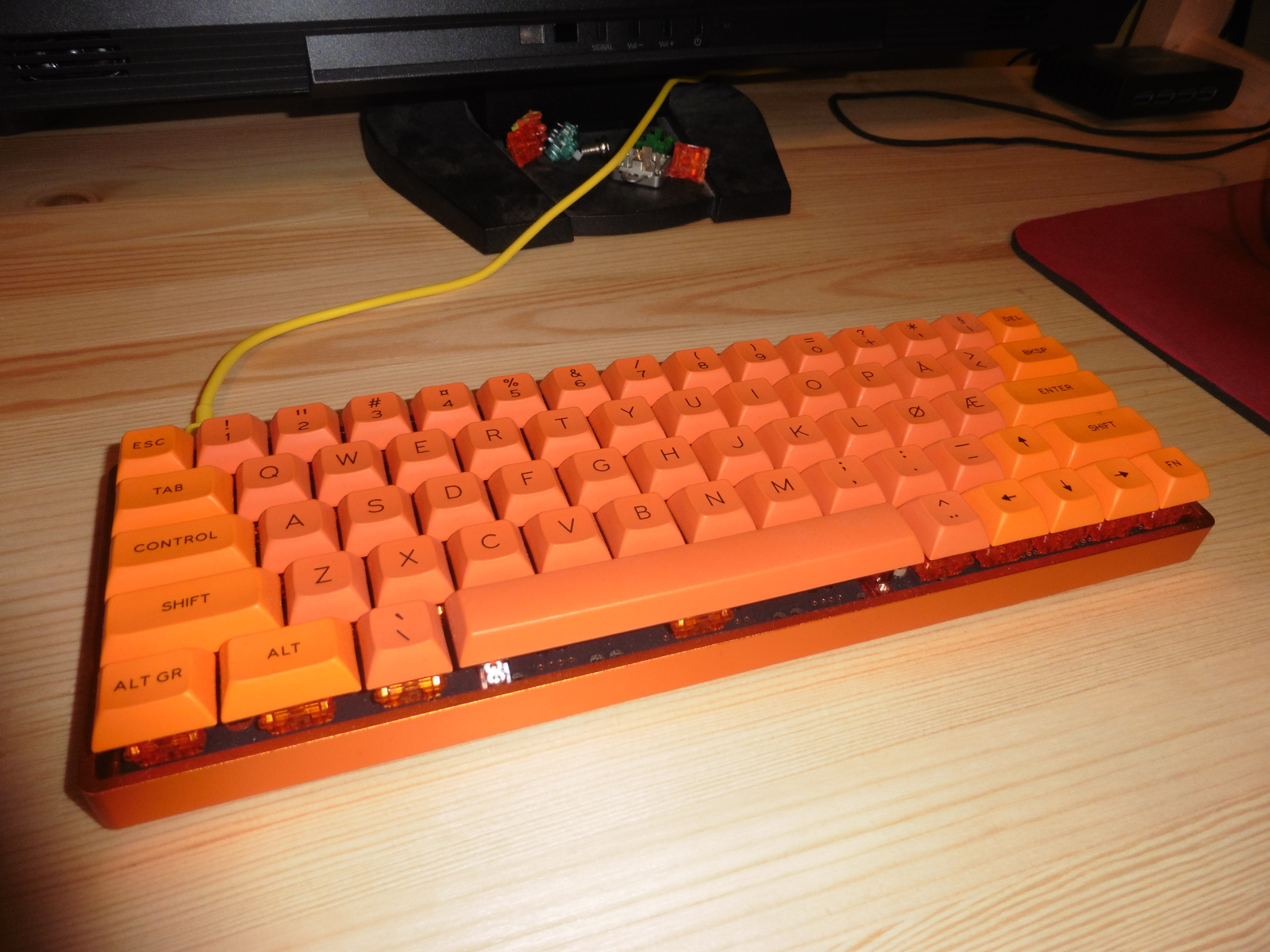

Gekauftes case, gekauftes pcb, gekaufte caps (JTK Royal Alpha), modifizierte switches (Durock Daybreak mit Sprit 100g Federn), verlötet.
Ein "All Orange"-build.

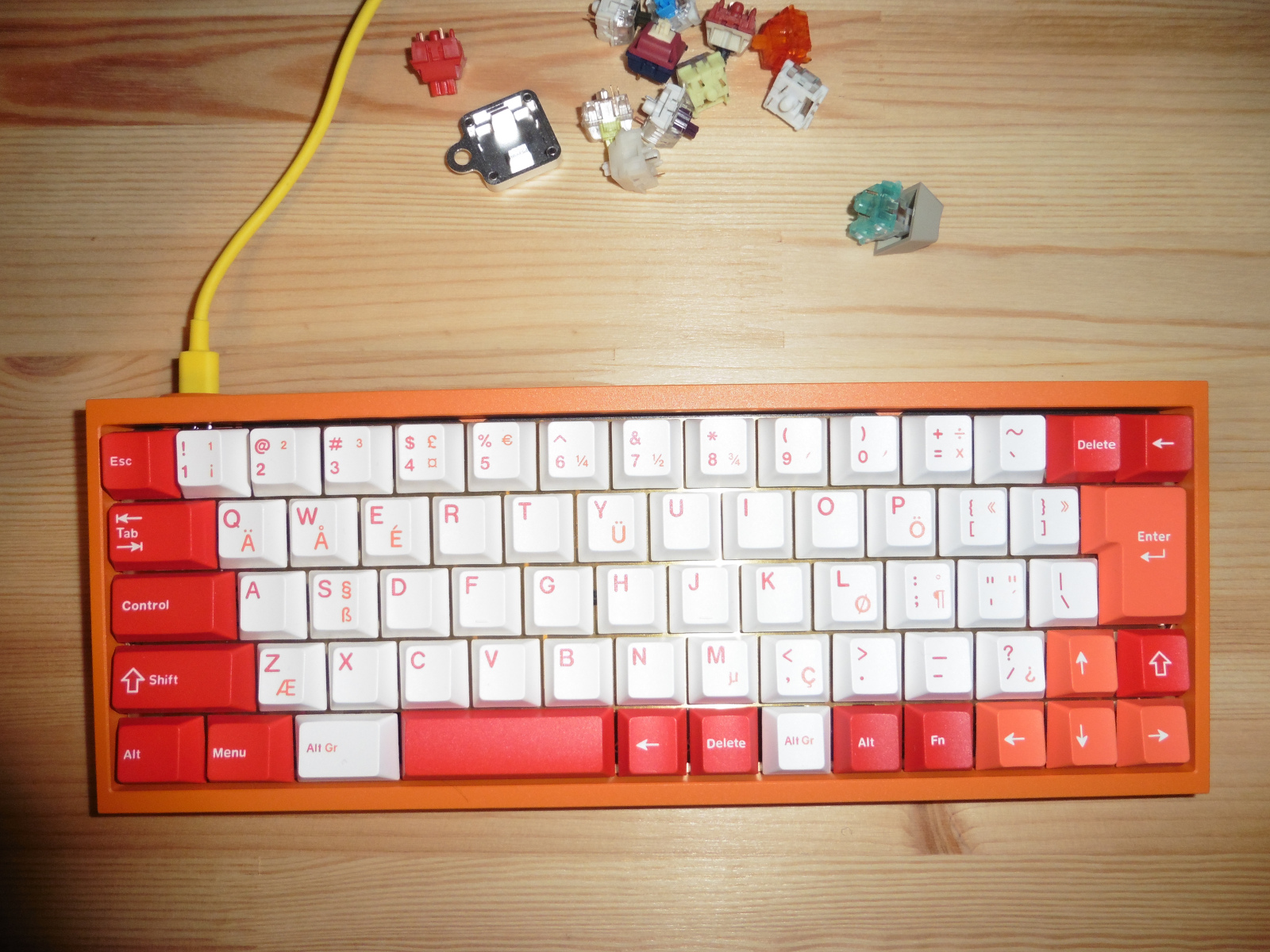

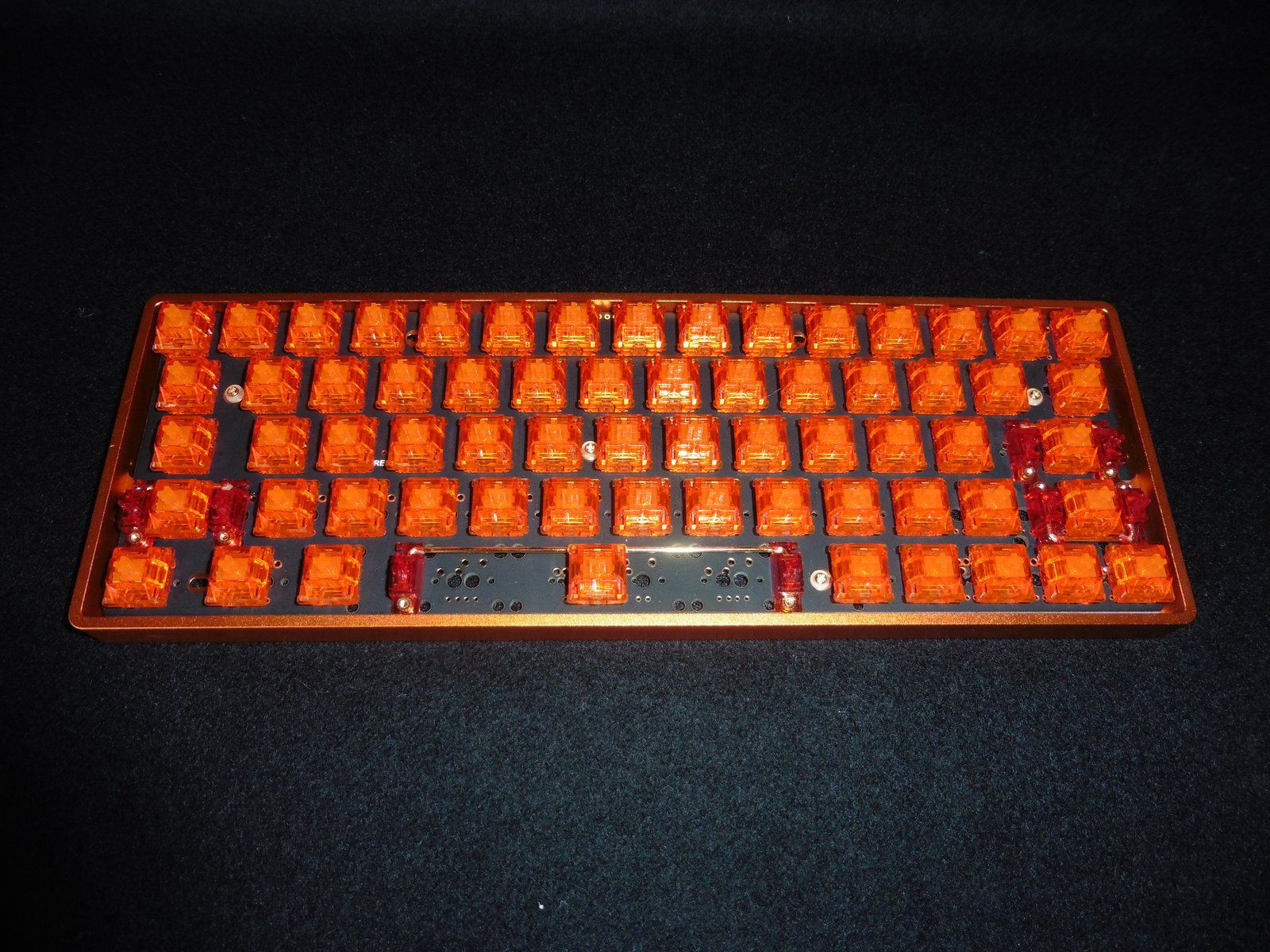

Gekauftes case, gekauftes pcb, individuell bestellte caps (Signature Plastics), modifizierte switches (TKC Tangerines mit Tecsee Coral stems). Die stabilizer habe ich selbst gefärbt (dye sub), damit sie farblich besser zu den switches passen.

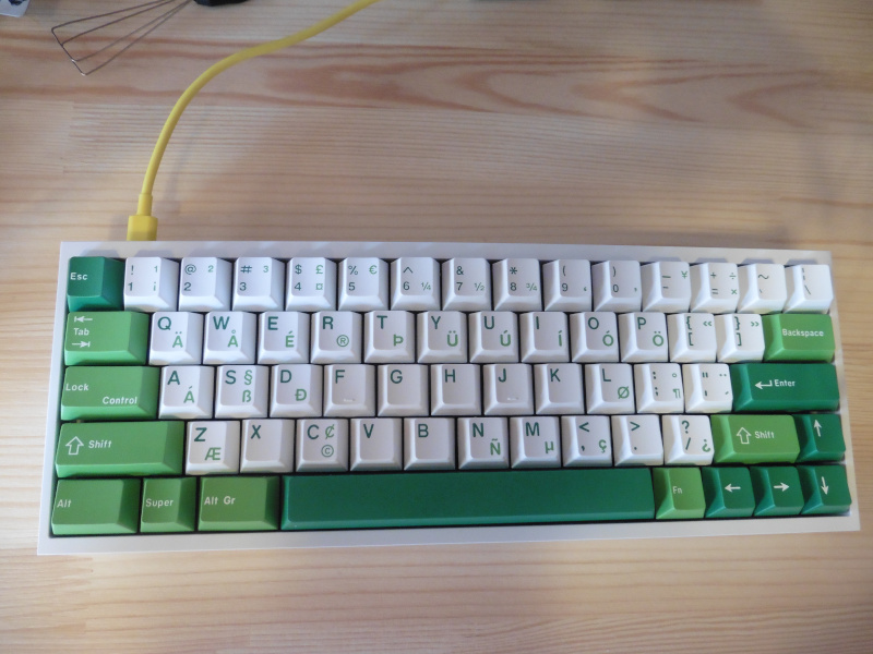

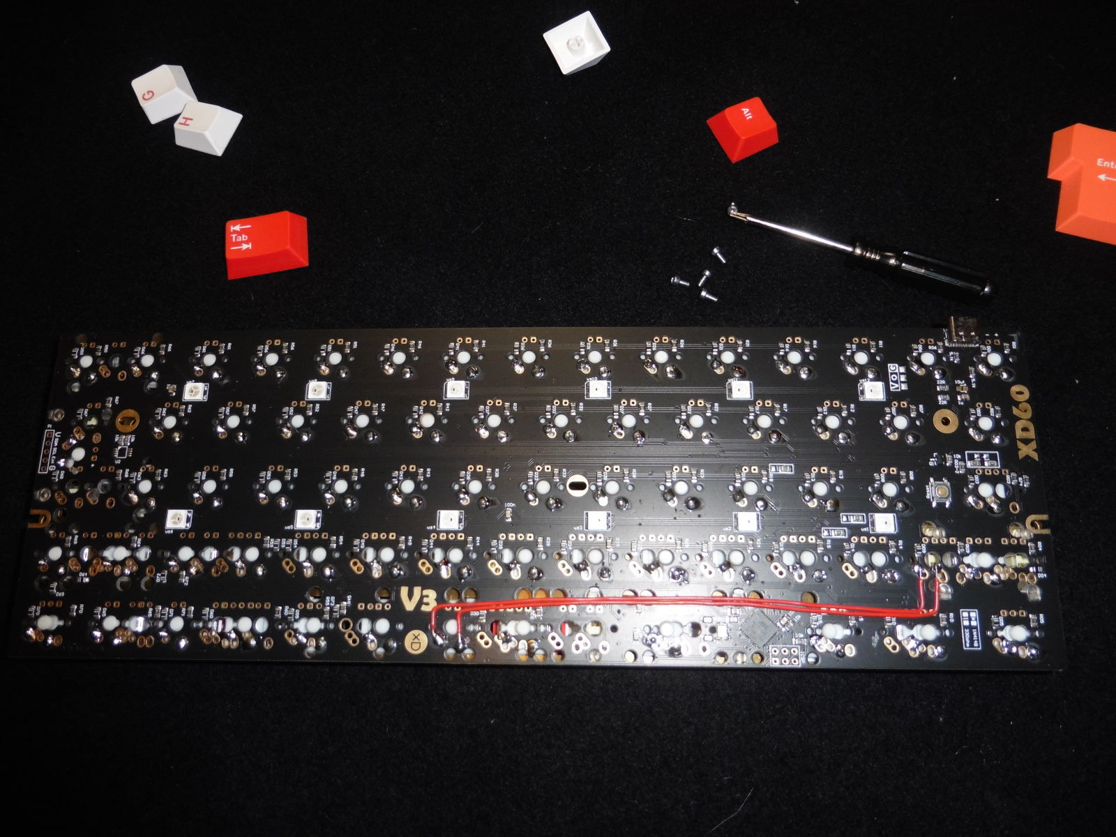

gekauftes case, gekauftes und modifiziertes pcb, gekaufte caps (XMI, Wuque Studio und Ghost Judges)

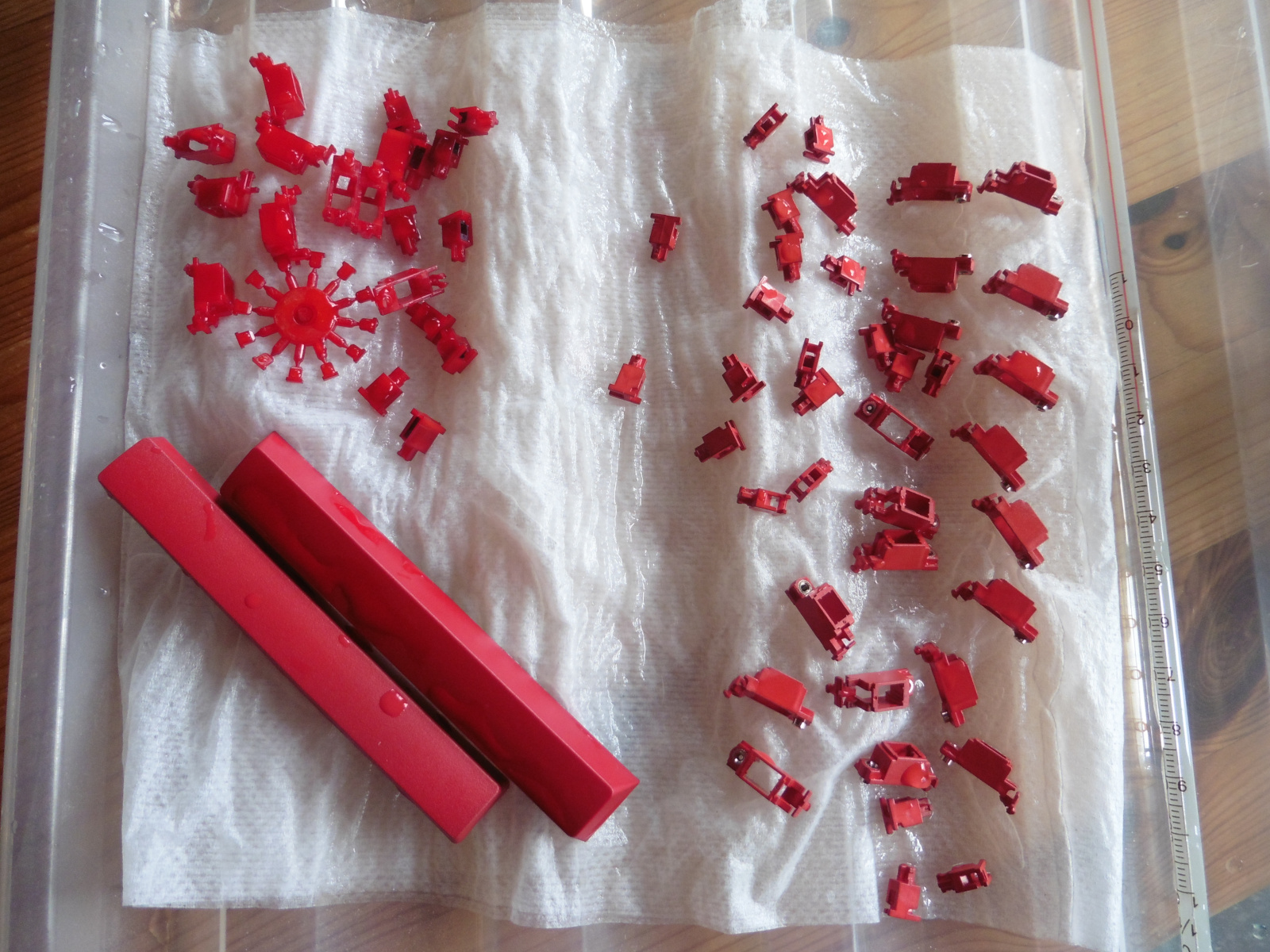

Selbst färben (dye sub) von stabilizers und ein paar space bars.

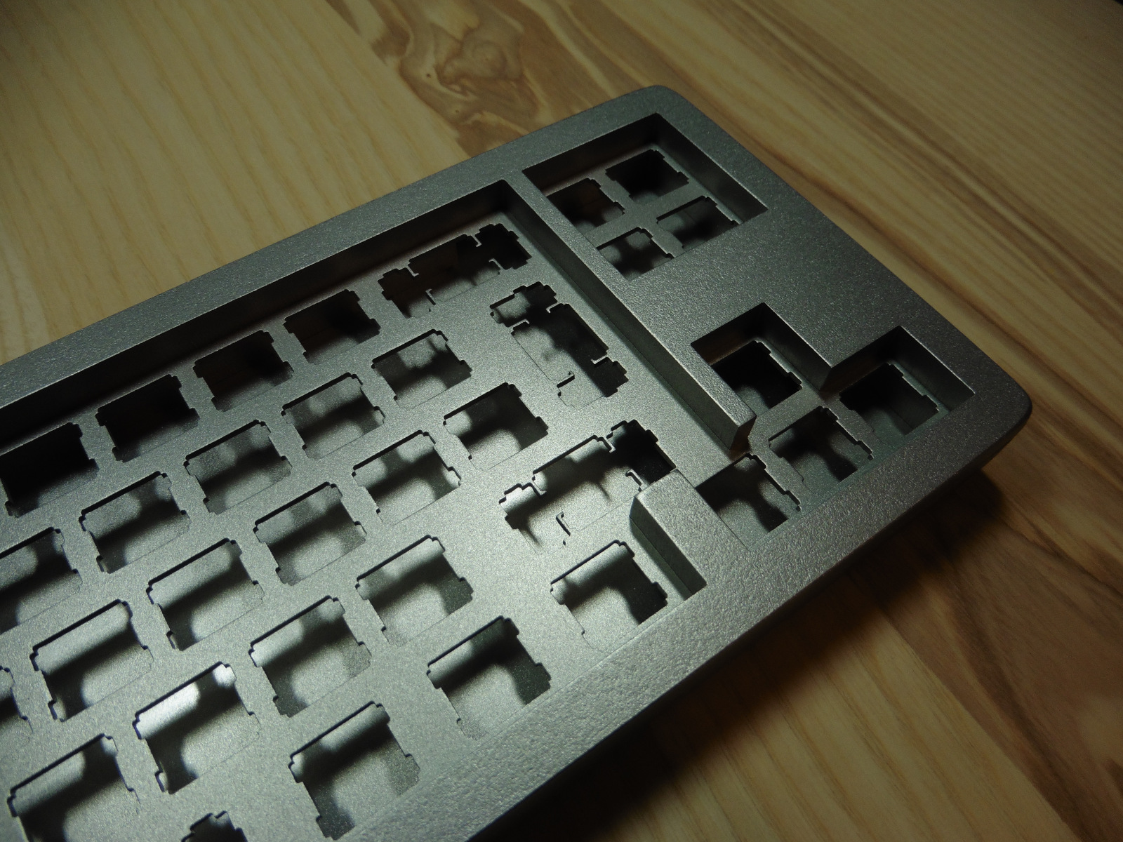

Ein komplettes Eigenbau-case. 316L Edelstahl, glasperlgestrahlt.
