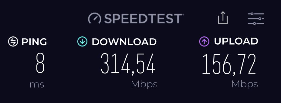

Kann mal jemand der bei der BBV seine Leitung bezieht einen Speedtest machen?
Seit 2 Tagen kommt mein Upload nicht über 156Mbit/s. Der Upload schwankt nicht sondern ist wie auf diesen Wert festgenagelt.
Bin mir gerade unsicher, ob das an dem Update der Fritzbox 5590 auf Firmware 7.50 ist.
Hast Du noch die Laborversion? Oder bereits das finale FritzOS?
Um die Frage zu beantworten: JA, das ist/war ein Problem des FritzOS. Ich hatte das mal mit der Laborversion vom 30.03. getestet und das gleiche Phänomen erlebt.
Download: Fullspeed, Upload ziemlich exakt nur die Hälfte des Möglichen. Ist ja interessant, dass es bei Dir mit einem anderen Tarif genauso ist wie bei mir mit einem höheren Tarif.
Deshalb bin ich damals wieder zurück zur 7.30. Mit dem AVM-Support hatte ich dann Kontakt und hatte verschiedene Dateien auf Nachfrage zur Verfügung gestellt.
Wenn ich das lese werde ich definitiv NICHT zur offiziellen 7.50 wechseln, solange das Problem nicht behoben ist. Ich hatte damals nur festgestellt, dass die "Datenpumpenversion" des Glasfasermoduls eine höhere Version bei der 7.39 (Labor) aufweist als mit der 7.30.
Bitte mach einmal ein Ticket bei AVM auf. Danke!
Reaktionen: Brainorg

Danke für euer Feedback und ja, ich habe die offizielle 7.50 auf einer 5590 installiert.
Da muss ich wohl ein Ticket bei AVM eröffnen.
Wie hast du das gemacht?
So? https://avm.de/service/wissensdaten.../257_Alteres-FRITZ-OS-installieren-Downgrade/
Ps:Ticket beinAVM ist eröffnet.
Ich hatte ja nicht das offizielle OS 7.50 drauf, sondern die Laborversion. Da ist es nur ein Mausklick zurück zum (damals) offiziellen OS 7.30.
Habe bei mir mal das Autoupdate ausgestellt, damit ich nicht zwangsläufig das OS 7.50 bekomm.

Das ist ja mal interessant!
Hast Du besondere Einstellungen für das SPF-Modul?
Ok, bin mal auf das Feedback von AVM gespannt.
Scheint ja aktuell nur die 5590 zu betreffen.
