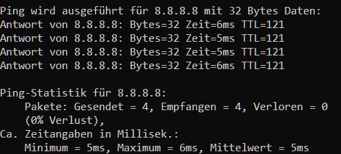

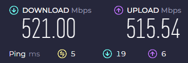

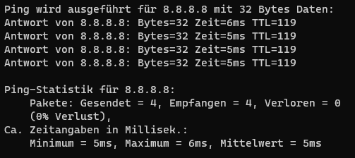

Ich habe eine Email vom BBV Support erhalten, das am 03.08.2023 das Netz zwischen 00:00 Uhr - 06:00Uhr für ca. 15 Minuten nicht zur Verfügung steht, da es Optimierungsarbeiten gibt.
Update: Seit den arbeiten, von denen ich nichts mitbekommen habe, sind die Pingwerte um ~2 ms gesunken.
Verbunden wie immer am PoP: frnk1-bng4
Reaktionen: 0-8-15 User
Habe von den Arbeiten nichts mitbekommen aber hänge jetzt auch endlich wieder am PoP frnk1-bng4
Reaktionen: Brainorg
Ich hatte am vergangenen Montag, 01.08. ab 8:14 bis 11:35 an beiden Anschlüssen mehrere PPPoE Fehler im Log, seit dem beide dauerhaft mit frnk1-bng4 verbunden. Mein Problem mit den Spikes gegen Abend ist seit dem auch verschwunden, dauerhaft zwischen 5 und 6ms.
Mittwoch 03.08. habe ich auch nichts mitbekommen, Fritzbox Log komplett ruhig, für mich sah es aus als wäre die Wartung Montag Vormittag gewesen - natürlich sehr geil wenn man da zu zweit im Homeoffice ist. 🙄
Will aber nicht immer meckern, wenn es jetzt so bleibt ist alles gut. ;-)
Mich würde mal interessieren, was genau umgestellt wurde. Aber ja, bin auch zufrieden wobei wir hier bisher auch keine wirklichen Probleme mit der Leitung hatten.
