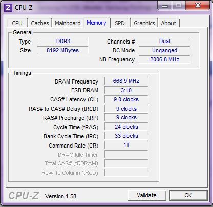

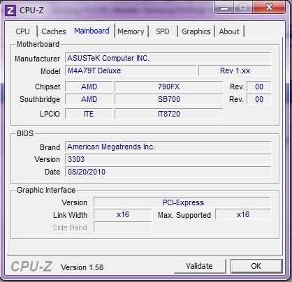

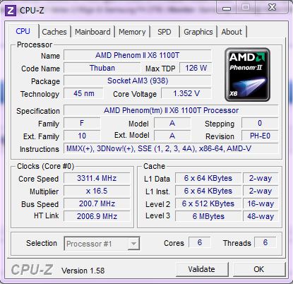

Anbei sind die CPU-Z Screens.

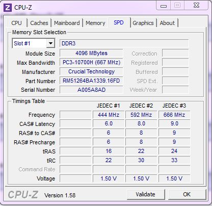

Poste bitte noch einen Screenshot von CPU-Z (Reiter "SPD").

Wenn ja, die Command Rate der RAM im Bios auf 2T umstellen. Bleiben die Probleme, zusätzlich die RAM Spannung schrittweise bis max. 1,65V erhöhen.

Anbei der Screenshot vom Reiter SPD.

Leider finde ich in meinem Bios nicht die Option, um die Command Rate zu ändern.. im AI Tweaker taucht sie nicht auf..
Es sind nur DRAM Frequency und DRAM Voltage zu sehen.
Dann erhöhe jetzt mal die Voltage.
Scheint zu funktionieren. Hab den Voltage auf 1,6V erhöht. Eine Stunde lang spielen hat ohne Probleme geklappt.
