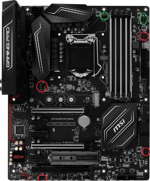

Das MB besitzt nur zwei PWM Lüfteranschlüsse (CPU_FAN1 & PUMP_FAN1)
MB.JPGWM

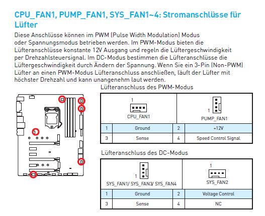

Ja die 4-Pin Anschlüsse sind vorhanden. Jedoch lt. Handbuch nicht als PWM-Anschluss konfigurierbar..

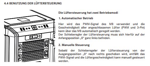

Die Drehzahlen werden von der Platine im dark base pro nicht weitergegeben. Du kannst steuern, aber nicht auslesen
Die übrigen 4Pin Anschlüsse sind schlicht Fake, damit es klingt als sei das Board optimal ausgestattet. Du siehst im Handbuch das dort NC steht auf dem vierten Pin. Das heißt schlicht "Not connected"
Das war unter Z87 und Z97 sehr verbreitet. Asus hat dann ab Z97 vorgelegt und vollwertige, umschaltbare Anschlüsse verbaut. Bei den aktuellen Boards ist diese Unsitte jetzt deutlich seltener :)
