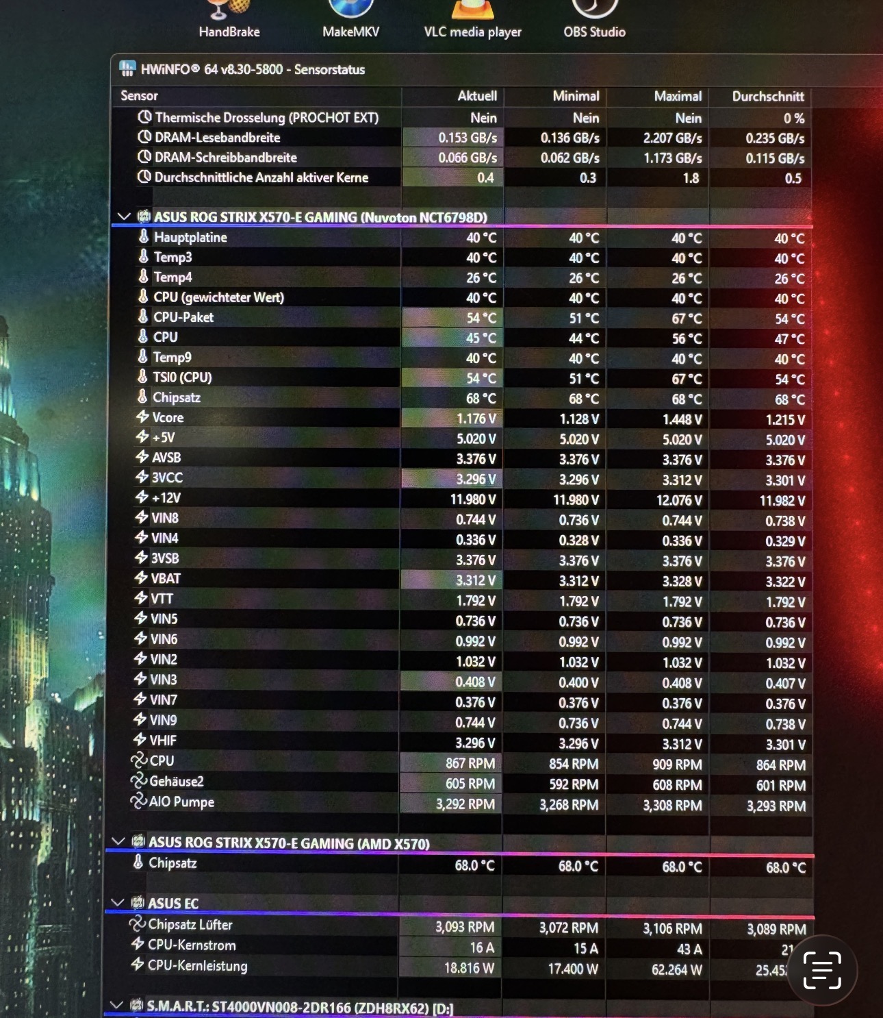

124W sind 18W unter dem eigentlichen Powerlimit. Ich würde mal die VRM-temps beobachten und schauen, ob da irgendeein Throttling greift, weil die zu heiß werden. Da wird dann ggf. der Takt gesenkt und die Temps gehen runter.
Wo die 90°C bei der CPU herkommen lässt mich dann aber auch etwas ratlos zurück.

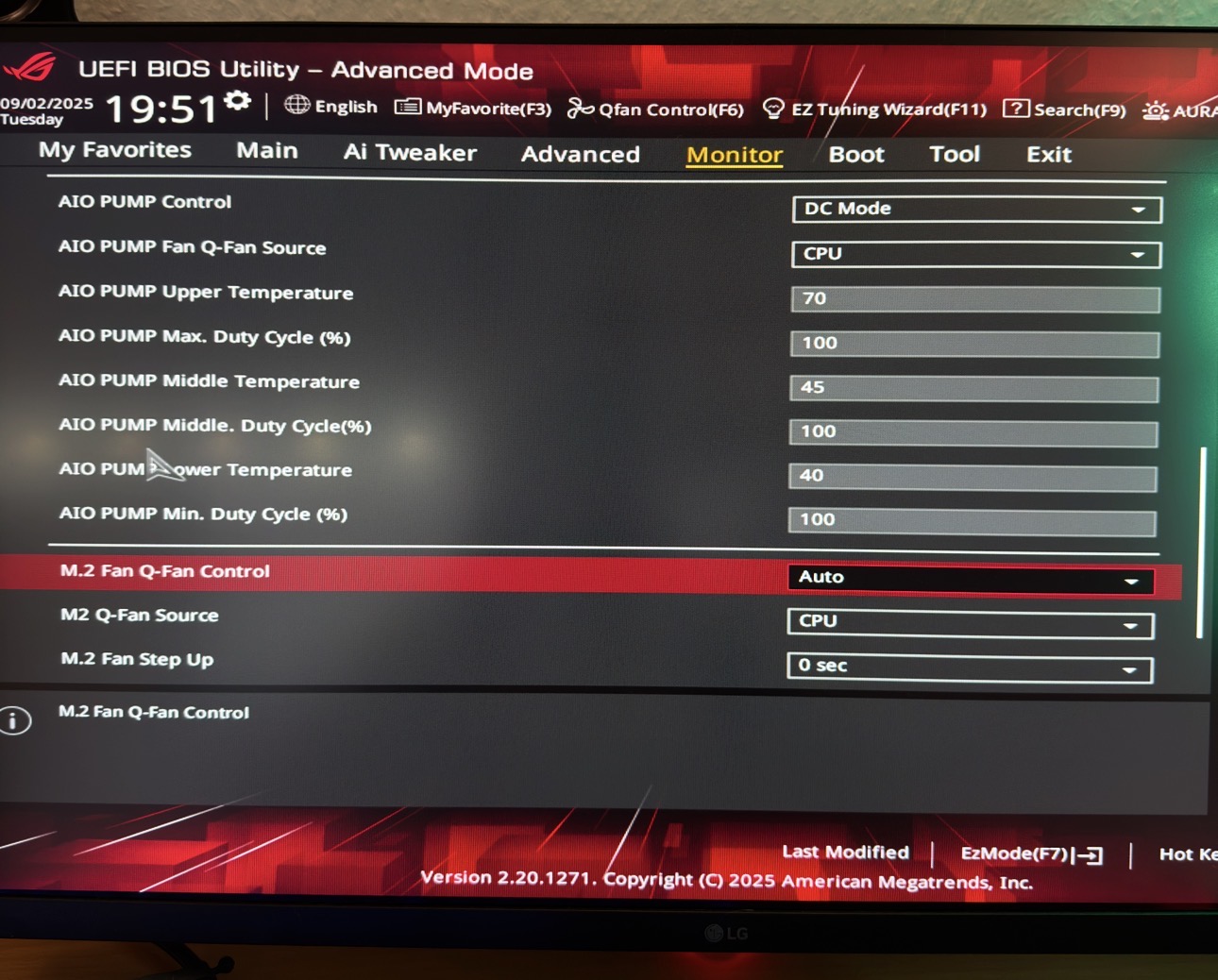

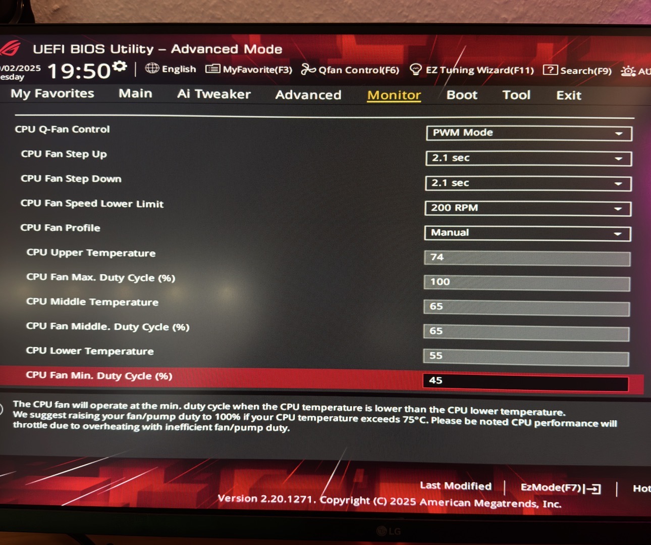

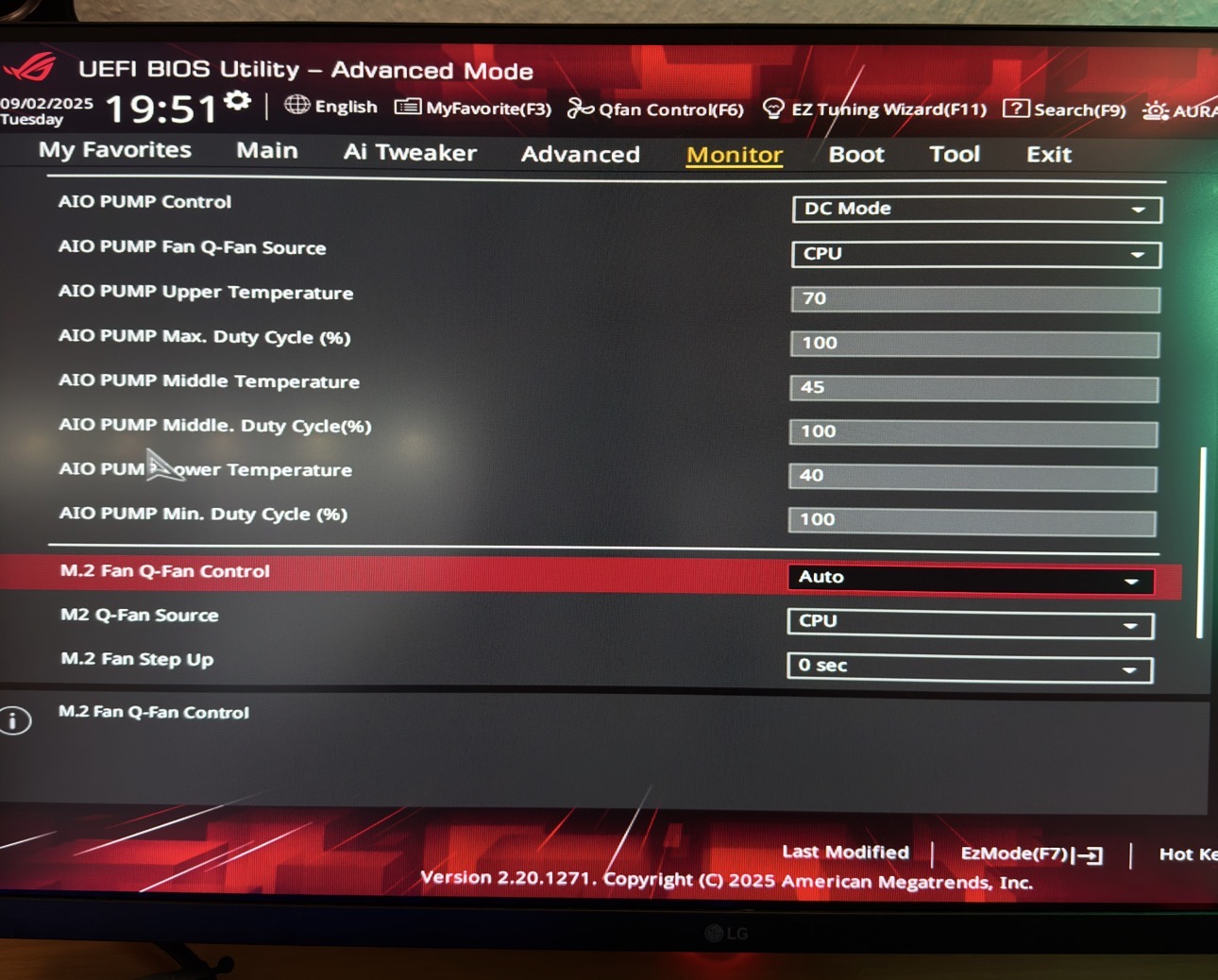

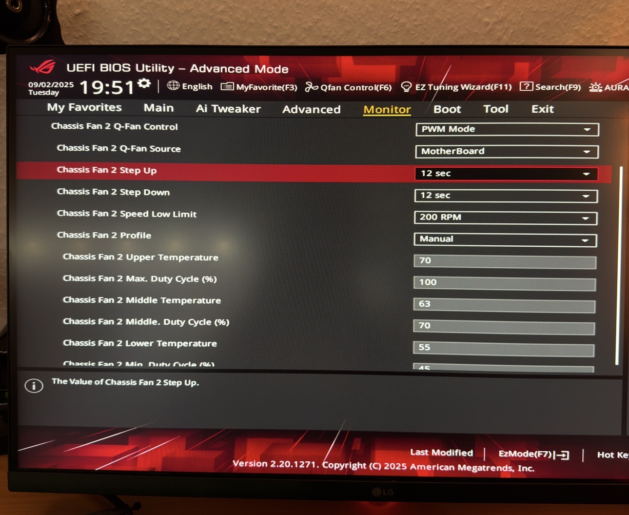

Hier noch schnell ein paar Bilder ausm UEFI mit meinen Fan-Settings.
Falls da iwas falsch ist sagt mir bitte bescheid
Ich danke euch!
Hab leider kein Sensor für VRM….

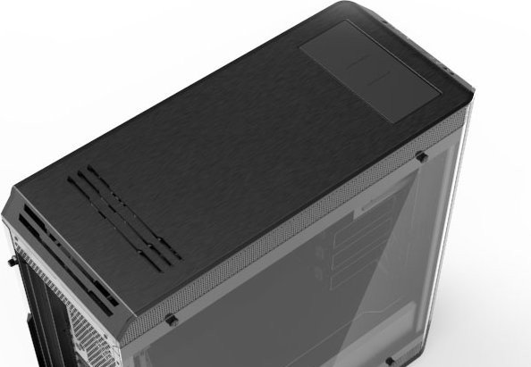

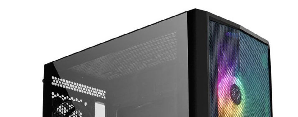

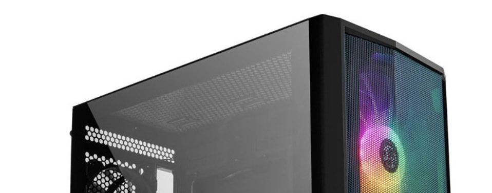

Dafür an deinem Gehäuse. Der Deckel ist jetzt nicht besonders optimal für eine AIO die darunter eingebaut wird. Die Luft die durch den Radiator strömt, wird gegen das Blech gedrückt und darf sich dann einen Weg ins freie suchen.
Dein Deckel ( relativ dicht )
Mein Deckel, da kann die AIO gerade und ungehindert nach oben rauspusten (Lian Li LANCOOL 215)

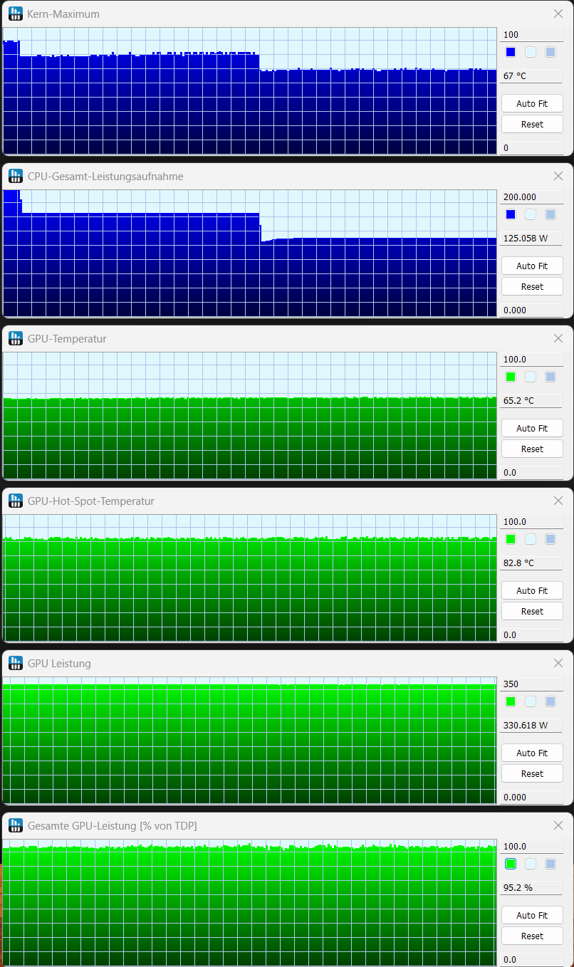

Mein Messwerte Prime95 (Small FFTs) und FurMark (QHD 8xMSAA) dabei laufen alle Lüfter unter 50%, also hörbar aber nicht störend.

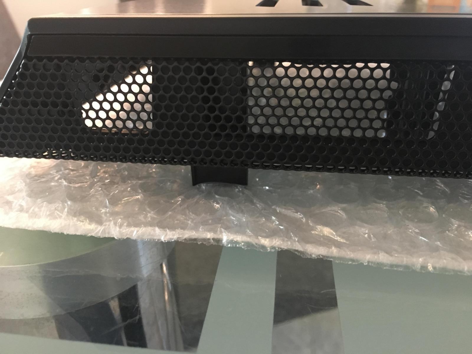

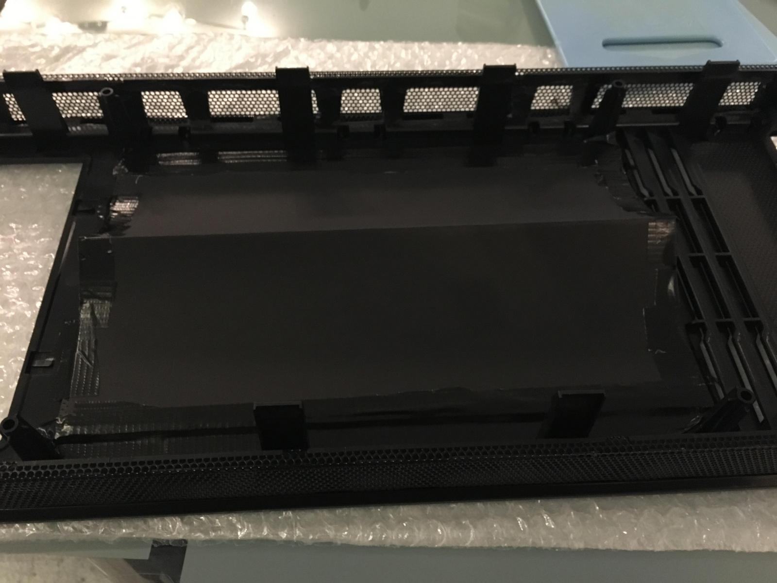

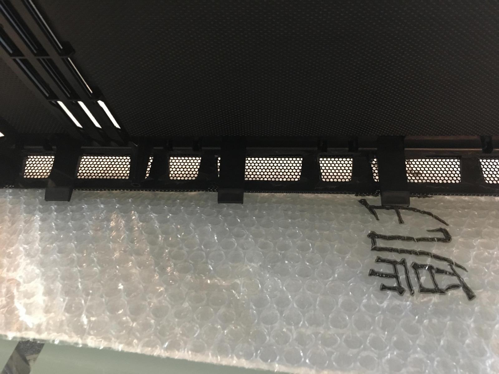

Anbei noch Bilder von meine Deckel Mod:
Reaktionen: Phil250686

Oder den Deckel gleich weglassen.
Es geht doch darum zu verstehen das der Deckel eine Fehlkonstruktion ist mit den restriktiven Schallbrechern. That's it.
