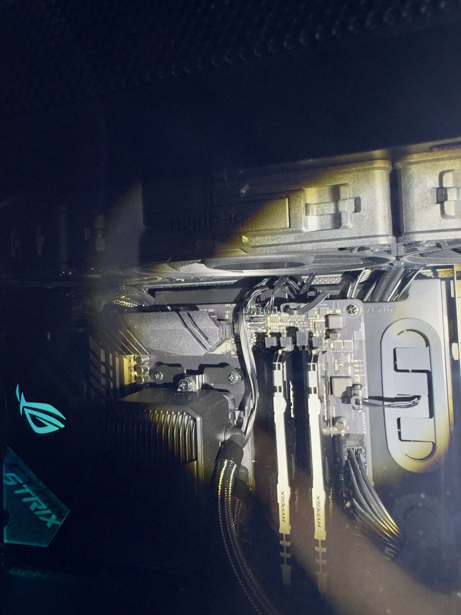

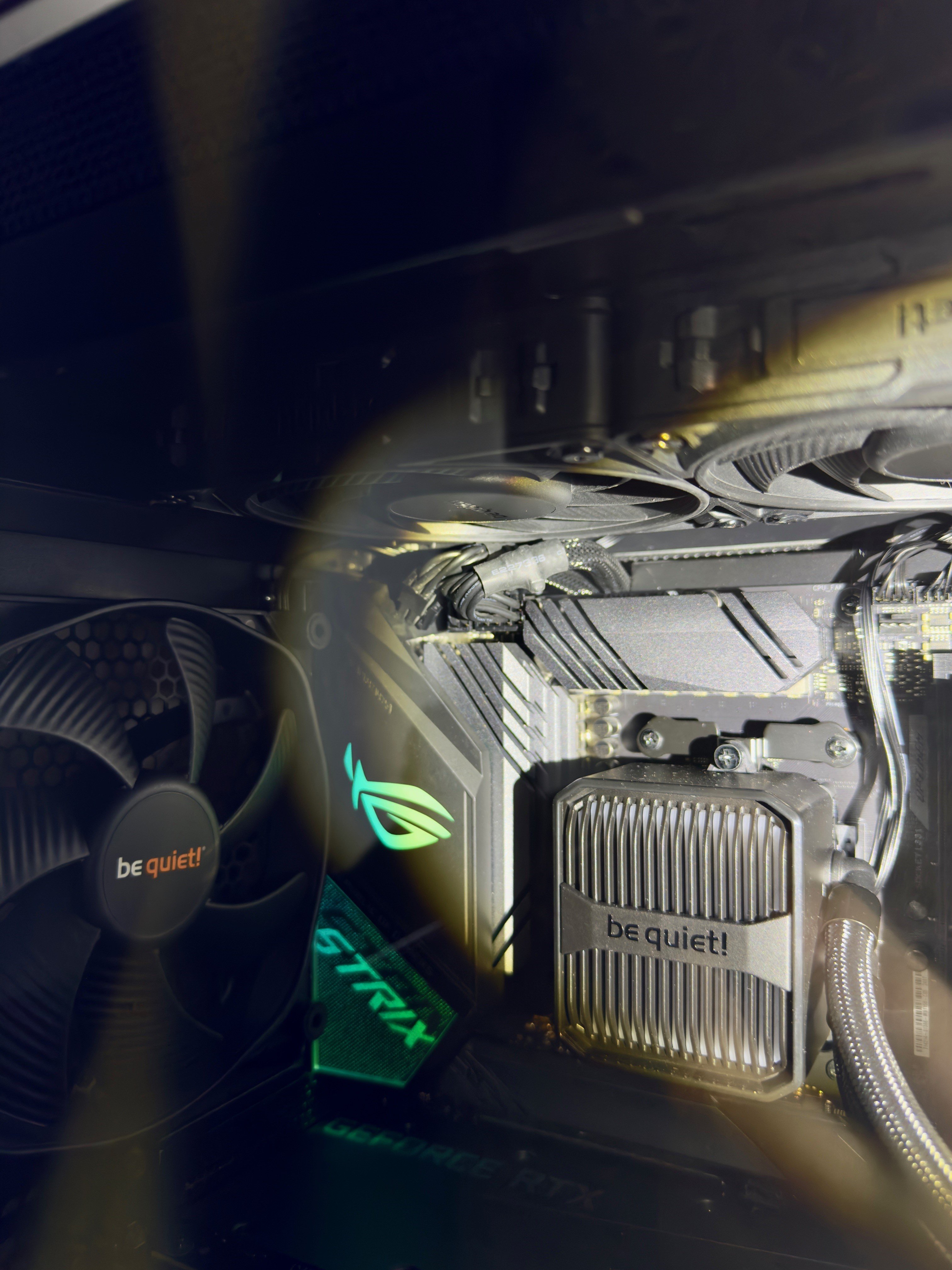

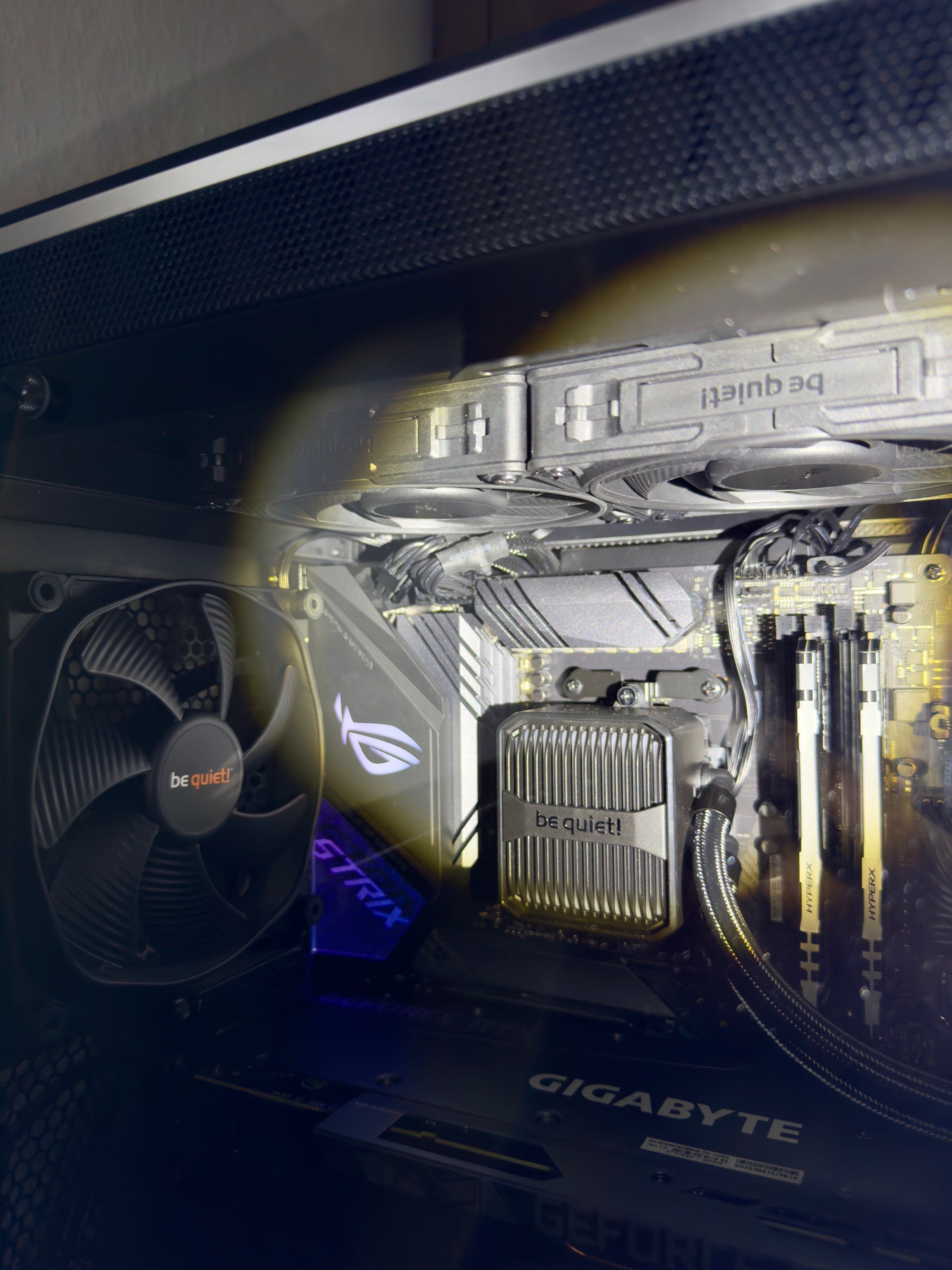

Zu erst hab ich es versucht die CPU bzw das System mit meinem Dark Rock 4 Pro zu betreiben, allerdings ging die CPU-Temp dann auf die 90°c hoch.
Also kaufte ich mir eine AIO von be Quiet und zwar die Silent Loop 3 in 360mm.
Ich hab die AIO verbaut und sie funktioniert auch bedingt ganz gut wie ich finde (Unter Volllast bekomm ich nur noch knapp 75°c bei 23°c Raumtemp)
Was mich allerdings etwas fertig macht ist der Aufbau der AIO bzw wie ich sie verbauen konnte.
Ich hab den Radiator in den Deckel meines Dark Base 900 Pro rev2 verbaut.
Unter dem Deckel befinden sich ja aufnahmen für Lüfter und Radiator.
Radiator liegt oben auf der Führung und von unten habe ich die drei Lüfter angeschraubt.
In allen Bildern die ich jetzt so gesehen habe, ist der Radiator und die Lüfter unter der Führung - Sprich weiter im Gehäuse drin! zwischen Radiator und Deckel sind dann ca 4cm Platz.
Durch meine Einbauweise habe ich nur 2cm Platz und daher bekomm ich da oben wohl ein Hitzestau und die AIO kann so nicht richtig arbeiten...
Ich hab im Anhang drei Fotos.
Bei mir sind die Stromkabel auf dem Mainboard und die AIO- bzw Fan- Anschlüsse im Weg.
Meine Frage ist, übersehe ich etwas? habe ich die Kabel iwie blöd angeschlossen, dass ich mit meinem Radiator nicht tiefer komme?
Oder geht es bei dem Gehäuse einfach nicht anders?
Ich überlege schon, ob ich oben in den Deckel weitere Luftschlitze reinflexe...
Vielleicht kann jemand was dazu sagen.
Ich Danke euch!

Hey. Ich habe das gleiche Gehäuse. Du kannst den kompletten Mainboard-Tray nach unten versetzen, damit gewinnst du Platz für den Radiator oben über dem Board. Hab die Arctic Liquid Freezer 3 420 locker oben rein bekomen.

Wenn ich mich nicht irre, ist das doch das Gehäuse, bei dem man die Position des mainboard-trays verstellen konnte um oben den nötigen Platz freizumachen.
Nichtsdestotrotz habe ich damals meines wegen Temperaturproblemen (egal wie ich was montiert habe) wieder weggegeben. Glaube dazu gibt’s reichlich nachzulesen.
Lg
Reaktionen: Phil250686
Ich kann das weiter nach unten setzten?
Muss zugeben, dass ich das Case und auch das Mainboard vor 5 Jahren zusammengebaut habe.
Ich weiss noch dass ich das invertieren kann, aber das Tray runtersetzten? Ok!
Jop, geht relativ leicht. Und dann passen auch recht dicke AiO's. Kann btw weder mit einer Luftkühlung, noch mit der AiO über Temperaturprobleme klagen, wie es Medic144 beschreibt. Aber ich denke, da macht am besten jeder selber seine Erfahrung, der das Gehäuse hat :)
Perfekt!
Ich danke euch!
Hab leider absolut nichts im Netz gefunden zum "Tieferlegen" - Ich schau mir das Morgen mal an!
Trifft sich ganz gut da ich die 2x 140 in der Front noch gegen 3x 120 SW4 Pro tauschen wollte und zwischen AIO und CPU ein Kryosheet von TG :)
Hoffe danach hab ich endlich Ruhe! Dann muss evtl doch nicht den Deckel flexen hihi

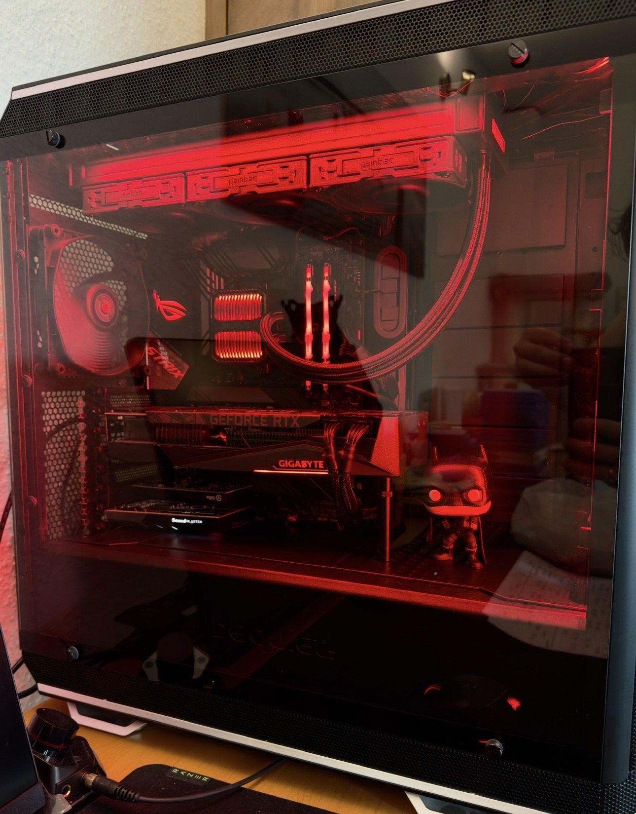

So!
Hab eben alles soweit ungebaut.
Mainboard Tray eine Etage tiefer gesetzt.
Radiator unter die Aufnahme gehängt und mit 3x SW4 Pro bestückt.
Aus der Front die 2x 140 SW3 entfernt und durch die 3x 120er SW4 ersetzt.
Aktuell lass ich Prime95 laufen und hab nach 45min mal 65°c und dann geht sie für eine Zeitlang hoch auf 80-85°c ganz selten für 1-2 Sekunden auch mal 90°c
Alle Kerne laufen dann 4,1Ghz und die CPU zieht 124Watt.
Ich schau nochmal in Bios ob iwas verstellt ist.
PS: Kryosheet schick ich zurück und hab wieder Duronaut verwendet :)
Habt ihr noch Anregungen?
