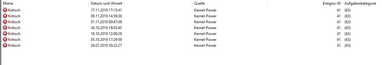

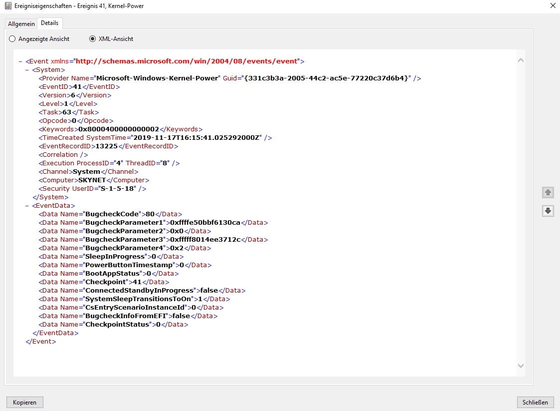

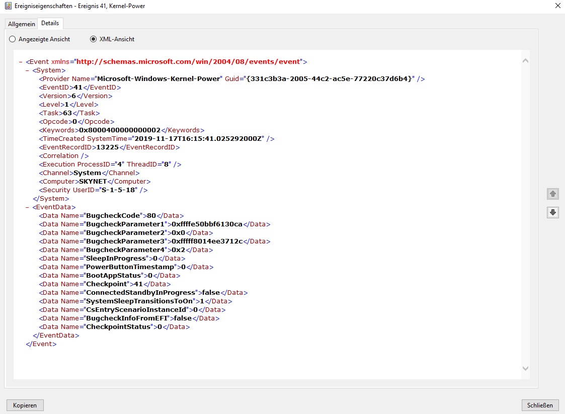

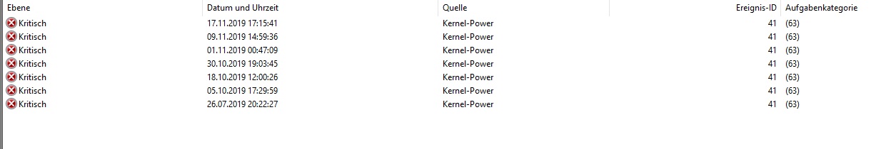

ich habe mal die Fehler rauskopiert evt hat jemand ne ahnung...

Zu Deinen Fehler 41
Kommt immer dann, wenn dem Rechner der Saft abgedreht wird onhne richtiges shut down.
Zu den Kabel von Bquitsch,
Alle Drähte schwarz = Schrott.
Wie soll man da noch eine Zuordnung finden?
Reaktionen: elvis2k1
also könnte 41 schon vom NT kommen werds ja sehen wen sich mit dem neuen NT nix ändern muss ich mal sehen ....
