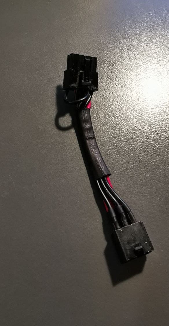

jemand im übrigen eine erklärung warum der adapter nicht funktioniert ? Das ist mir auch noch etwas unklar.
Da müssten die Elektriker hier ihr Wissen teilen, wenn ich es richtig verstanden habe, hast du einen Adapter von 6 auf 8 pin? Falls ja, bekommt die GPU wohl zu wenig Saft, bei den 8 Pins sind soweit mir bekannt 3 Pins mit Masse belegt, deine alte Karte hat vmtl nicht mehr Strom gebraucht, bei der 1080 sind die 2x8 sicherlich nicht zur Deko da, die werden schon gebraucht, auch wenn die GPU sicherlich kaum die 375 Watt zieht, peaks müssen dennoch abgefangen werden.

Mach mal bitte ein, zwei aussagekräftige Bilder von dem besagten Stecker/ Kabel mit Beschreibung von dir! So kann ich mir nichts konkretes darunter vorstellen.
Dieser Adapter funktioniert im neuen System komischerweise nicht. Nur mit meinem Zweitsystem und "richtigen" 8 Pins funktioniert die Karte.

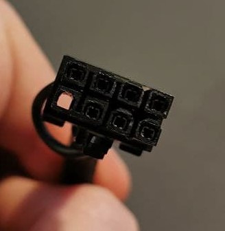

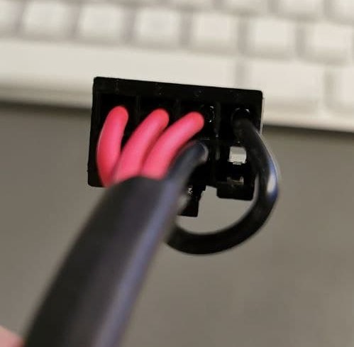

Mein Problem mit dem Adapter ist , dass der im alten System ja funktioniert hat. Da gabs es auch nur einmal 6+2 und einmal 6 . Das war sogar nur ein 450 Watt NT (Hersteller hab ich mir nicht gemerkt) und meins ist ein 500 Watt NT (be quite). Das find ich irgendwie seltsam. Hab auch schon probiert die Stecker anderesrum an dei Grafikkarte anzuschließen. Ging ebenfalls nicht.
Hab die Bilder vom Adapter mal angehangen.
