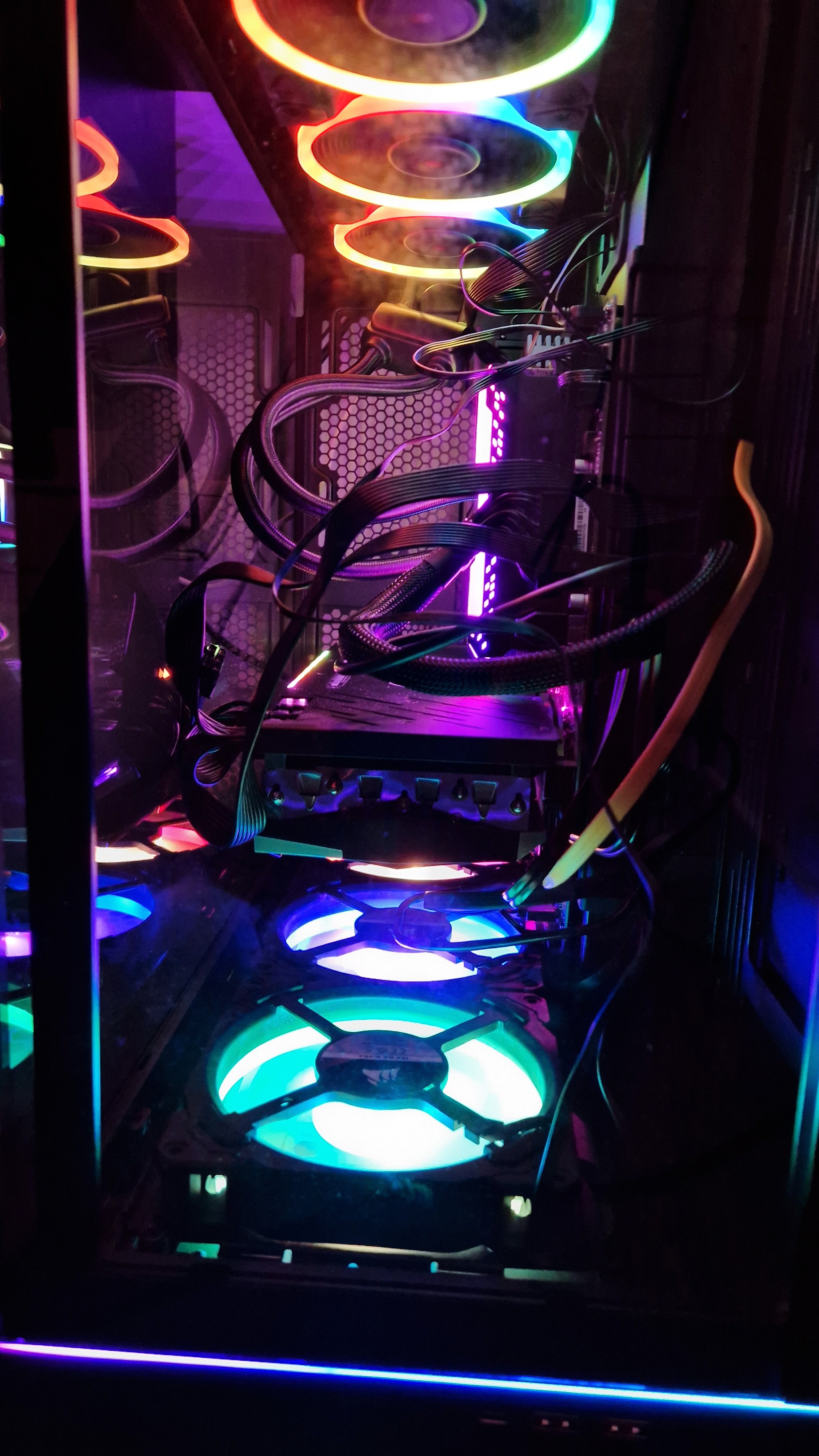

Ich hab mir kürzlich ein neues Gehäuse gegönnt und meinen langzeitigen Wunsch nach einer AiO Wasserkühlung für die CPU auch gleich mit wahr gemacht. Optisch sieht das Setup super aus - nur die Kühlleistung habe ich mir irgendwie "besser" ausgemalt.
Gehäuse: Lian Li O11 dynamic evo rgb
CPU: AMD Ryzen 5600X
GPU: MSI Radeon RX 6800 XT Gaming Z Trio
Von unten pusten 3 Lüfter nach oben, an der Grafikkarte vorbei und oben dann nochmal die 3 Lüfter von beQuiet die durch den Radiator kühlen.
Ein Foto "von Vorne" wo man zumindest ein wenig den Aufbau sieht, ist beigefügt.
Vorher hatte ich mit einem einfachen be quiet! Dark Rock Pro 4 Temperaturen auf der CPU von maximal 60°C
Nun erreicht die CPU unter vollast gerne mal 75°C
Wie wahrscheinlich ist es, dass dies an der Wärmeleitpaste liegt (glaube nämlich da keinen sonderlich guten Job gemacht zu haben)? Oder ist das Lüftungssetup zu mies, weil Luft von der Grafikkarte nach oben gepustet wird?

Die vielen Kabel sollten dort eigentlich nicht im Weg hängen. Sie behindern den Luftfluss ein wenig.

Genau mein Humor - RGB beleuchtetes Chaos :D
Ne ehrlich. Du hast ein riesiges Dual Chamber Gehäuse. Verleg doch mal die Kabel richtig! :D

Denke das wirds dann vielleicht sein... das Gehäuse ist kleiner als vorher, war nicht leicht alles zu verlegen :D
Eventuell kommt auch erschwert hinzu, dass die Grafikkarte da unten komplett blockiert. Hatte gedacht, dass die Luft auch dran vorbei zieht und das reicht.

Kannst du noch mal ein Foto von vorne machen und nicht so seitlich?

Hab ein wenig an den Kabeln verlegt und die Belüftung scheint nun besser zu sein.
