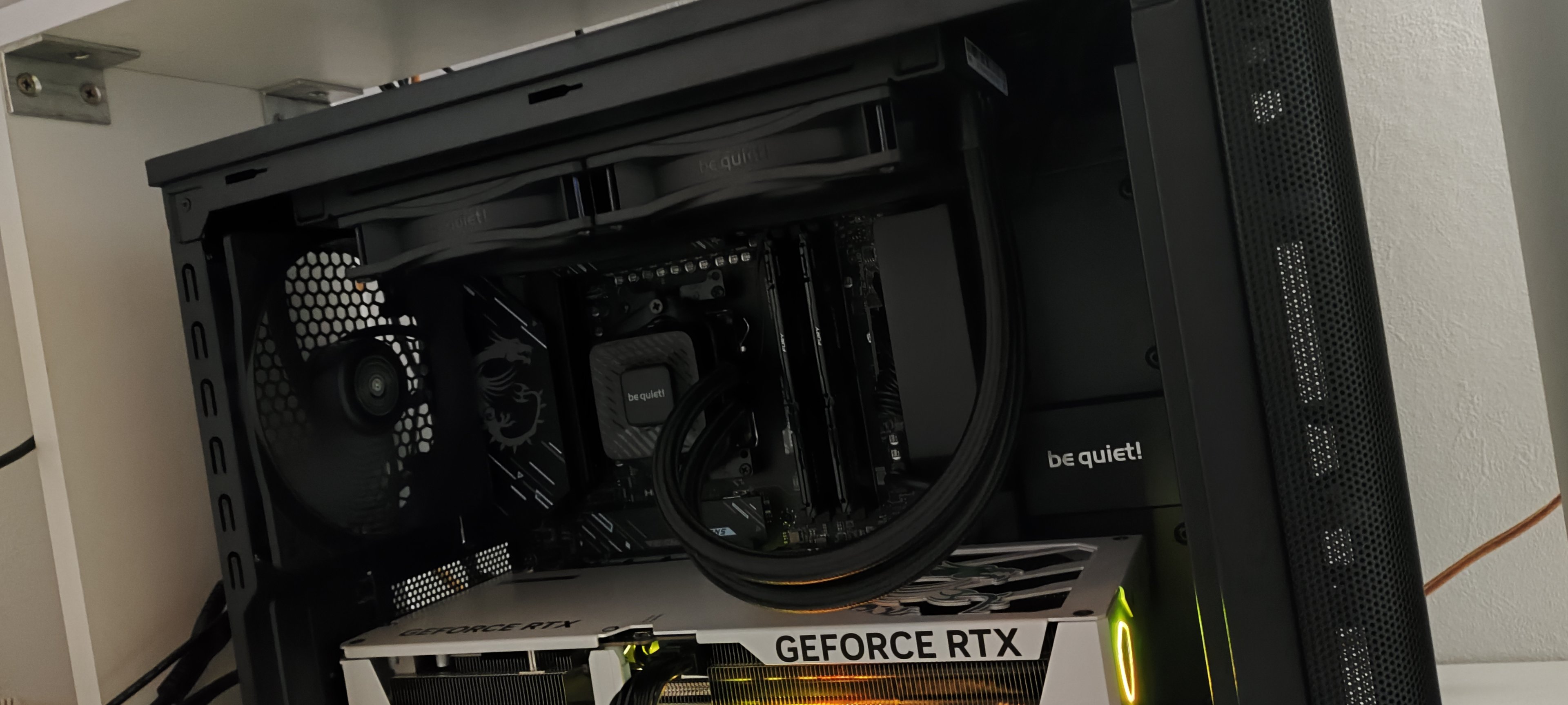

Bild vom System und wie die AIO da im Gehäuse (welches) drinhängt wäre schon mal ein Anfang.

Für die unbekannte CPU, auf dem unbekannten Mainboard, im unbekannten Gehäuse {:
Sorry aber ich bin nicht davon ausgegangen, dass CPU Mainboard und Case dafür wichtige Faktoren sind
9800x3d
msi x870e gaming plus wifi
be quiet pure base 501
