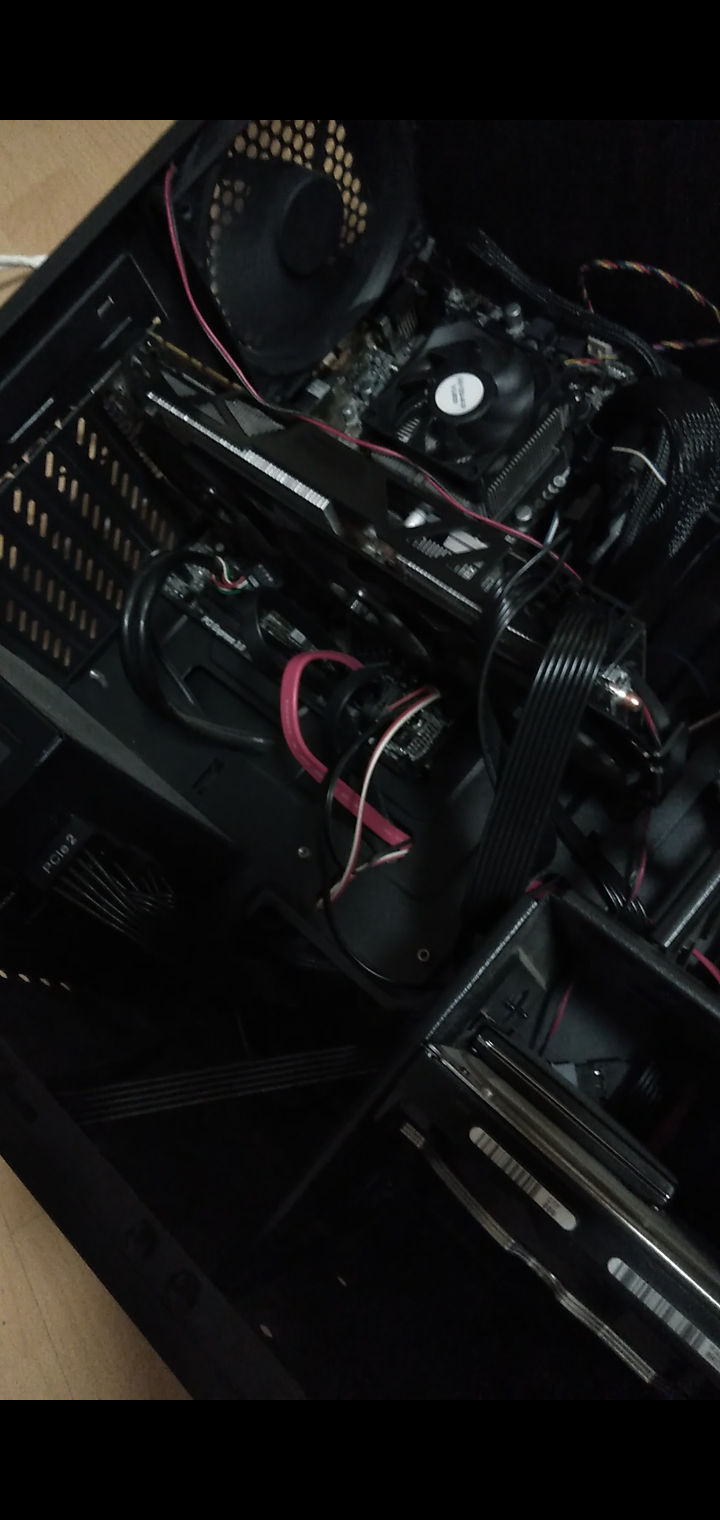

Hallo, bei meinem zweit Rechner wird der Prozessor etwas warm bei Belastung 84 Grad. Und das ist mir etwas zu warm deswegen wollte ich einen neuen Kühler besorgen und hab mich für den Be Quiet Pure Rock Slim 2 entschieden aber ich bin mir nicht sicher ob der auf das Mainboard passt.
Das Mainboard ist ein ASRock FM2A78M-HD+
Der Prozessor ist ein AMD A6-5400K with Radeon Graphics
Die Grafikkarte ist eine Nvidia GeForce GTX 760
Das Netzteil ist ein Be Quiet System Power 9 CM 500W
8gb Ram wird auf 16gb aufgerüstet

Ich hatte mal fast den gleichen CPU-Lüfter wie der Threadersteller. Wärmeleitpaste bringt da nichts, 84 Grad ist bei so einem CPU-Lüfter normal. Ein Prozessor mit einer TDP von 65W reicht da schon aus um die CPU-Temperatur auf 84 Grad zu erhöhen.

Der Kühler kostet nur 20 Euro und die Wärmeleitpaste auch und wenn auf dem Kühler schon Wärmeleitpaste drauf ist kann man ja auch den neuen Kühler holen
Der Pure Rock Slim 2 ist auch besser wie der kleine Kühler wo drauf ist
Ich würd hier sogar mal probieren, den Gehäuselüfter umzudrehen. Frische Luft von hinten in das Gehäuse rein und der CPU Lüfter kann die frische kühle Luft ansaugen...
