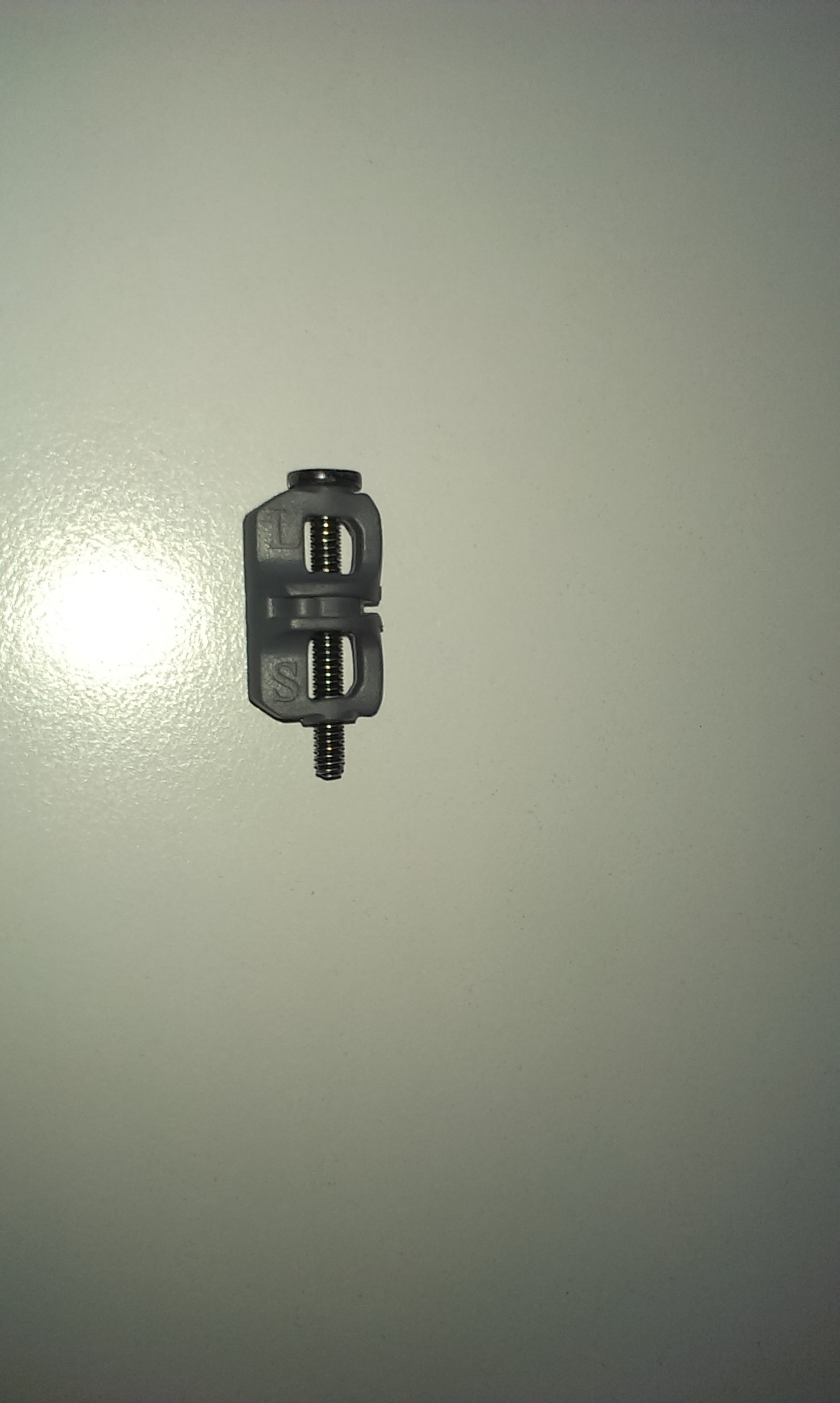

Ich habe heute extra 2 silent Wings 2 Lüfter für die Front gekauft. Und ich muss festellen, dass diese nicht passen. Also die Schrauben gehen nicht in die vorbohrungen. Auch die Stifte passen nicht.
Ist das so gewollt von euch? Will die extrem lauten pure Wings da raus haben.
Hallo N1ghtmare,
hast du die Softgummi-Halterungen verwendet?
Du kannst die Schrauben durch die Halterungen drücken und dann den Lüfter montieren.
Die Push-Pins kannst du auch verwenden, allerdings geht dies leider nicht bei dem unteren Frontlüfter.
Gruß
Marco
Werd ich gleich probiere
Hab es jetzt dran, musste aber trotzdem die Gewinde ein bisschen vergrößern mit dem Bohrer, damit die Stifte durch passen. Bei dem unterstem musste ich eine Schraube verwenden, der Rest stfifte.
Danke für die Hilfe ;-)
Gruß Philipp
