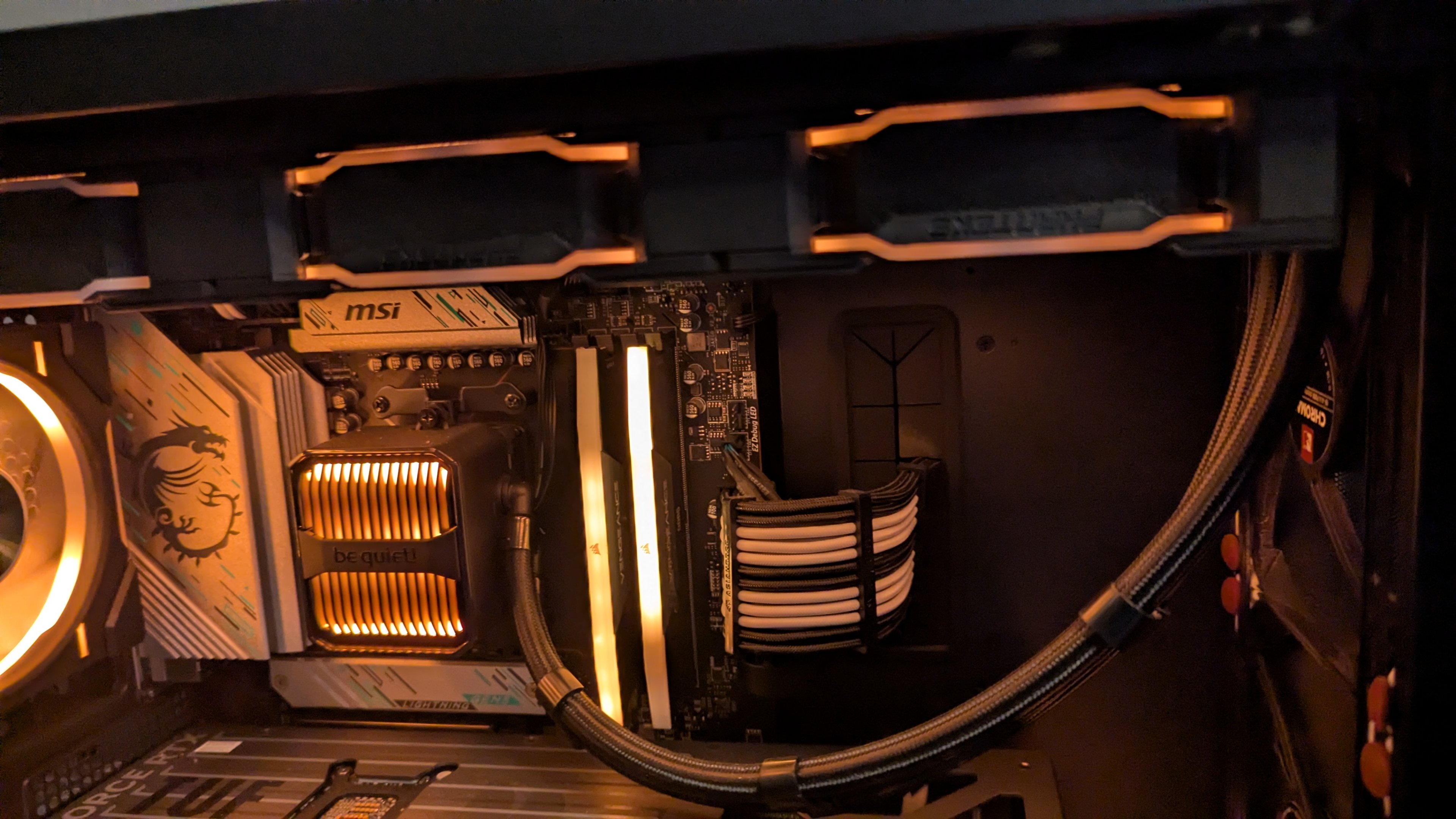

ich habe eine Silent Loop 3 360mm seit dem 18.03.2025 im Einsatz. Die Kühlleistung ist Top! Aber seit rund einer Woche plätschert diese nach dem Einschalten des PCs (ca. 10 Sekunden lang - mal länger, mal kürzer). Da eine Flasche Flüssigkeit beiliegt, wollte ich diese nachfüllen. Jedoch hat keine Flüssigkeit gefehlt. Es kam keine Luft, sondern sofort Flüssigkeit.
Der Radiator ist oben im Gehäuse (Lian Li Lancool 216) eingebaut und somit liegt der Radiator über der Pumpe. (Wie auf Seite 14 in der Anleitung gezeigt.)
Hat noch jemand dieses Phänomän oder Tips, was sich noch machen könnte?
Grüße DMHas

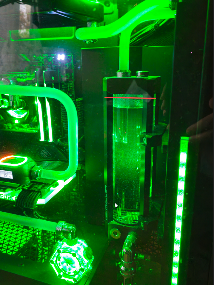

In meinem Ausgleichsbehälter sind etwa 750 ml befüllt, das ist ca. 2-3x mehr, als in einer AIO befüllt sein wird. In meinem kompletten Wasserkreislauf ist fast 3 Liter befüllt. :evillol:
Das Bild habe ich soeben gemacht und Anfang dieses Jahres habe ich meine Wasserkühlung neu aufgebaut. Damals stand das Wasser am roten Strich. Denn ich darf auch nicht randvoll befüllen, da sich mit zunehmender Wärme die Wasserdichte verändert und der Wasserstand ansteigt. Da ich kein Schlauch, sondern Hardtube verbaut habe, gibt es weniger Spielraum, sobald sich das Volumen erhöht.
Das Wasser ist daher auch bei mir in der Zwischenzeit etwas verdunstet und das geschieht auch durch Materialien wie z.B. dem Schlauch. Hat auch einen bestimmten Fachbegriff, worauf ich momentan nicht komme. :D
