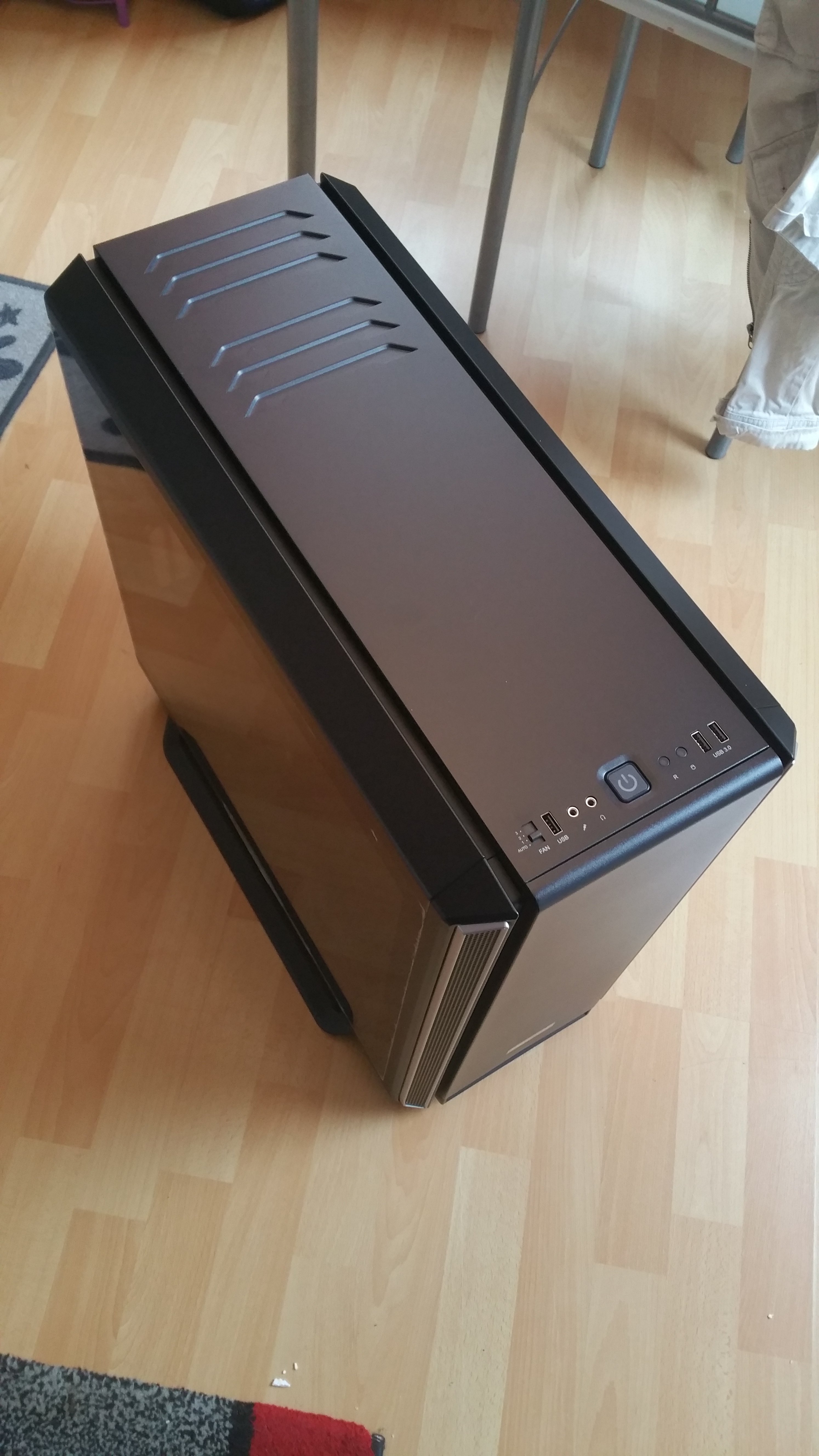

Ich hab das Silent 801 vor 2 Monaten verbaut, ich vermute mal der Kollege hat stumpf die falschen Schrauben verwendet. Hatte 0 Probleme bei der Montage, musste aber auch nichts mehr demontieren. Wüsste aber auch nicht was da passieren sollte beim rausschrauben ;-)
ps. ist nen geiles gehäuse, meine Vega 64 hört man zwar noch, aber nicht mehr wie im alten :-)
Reaktionen: Spatha ROG G752
