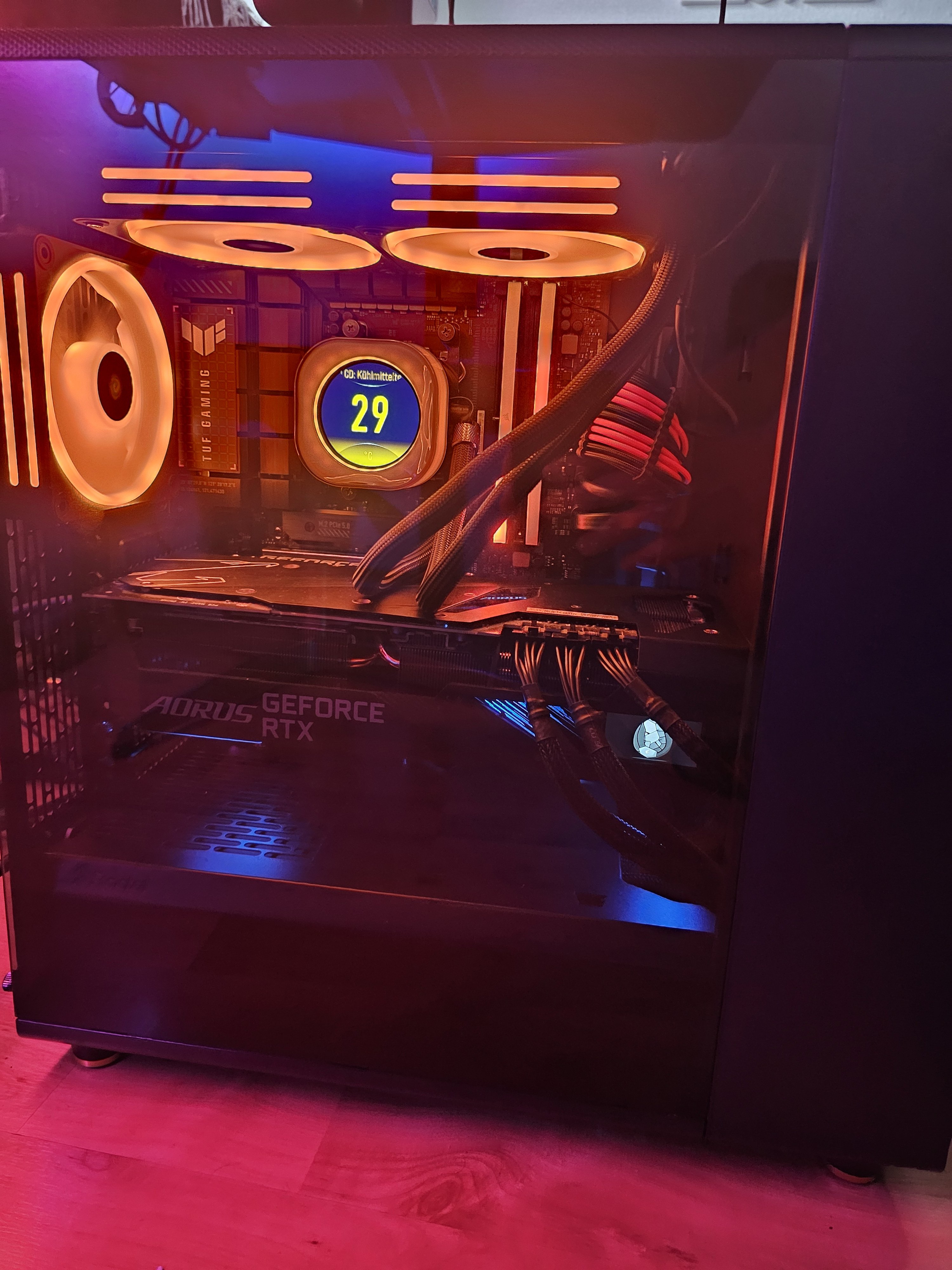

Also die AORUS RTX 3080 Xtreme hat schon mal ziemlich gut ins north Gehäuse rein gepasst. Oben wurde es noch mit dem RAM und der AIO knapp aber ging gerade so
Die 4080 super wird wahrscheinlich dann später auch ganz gut rein passen denke ich.

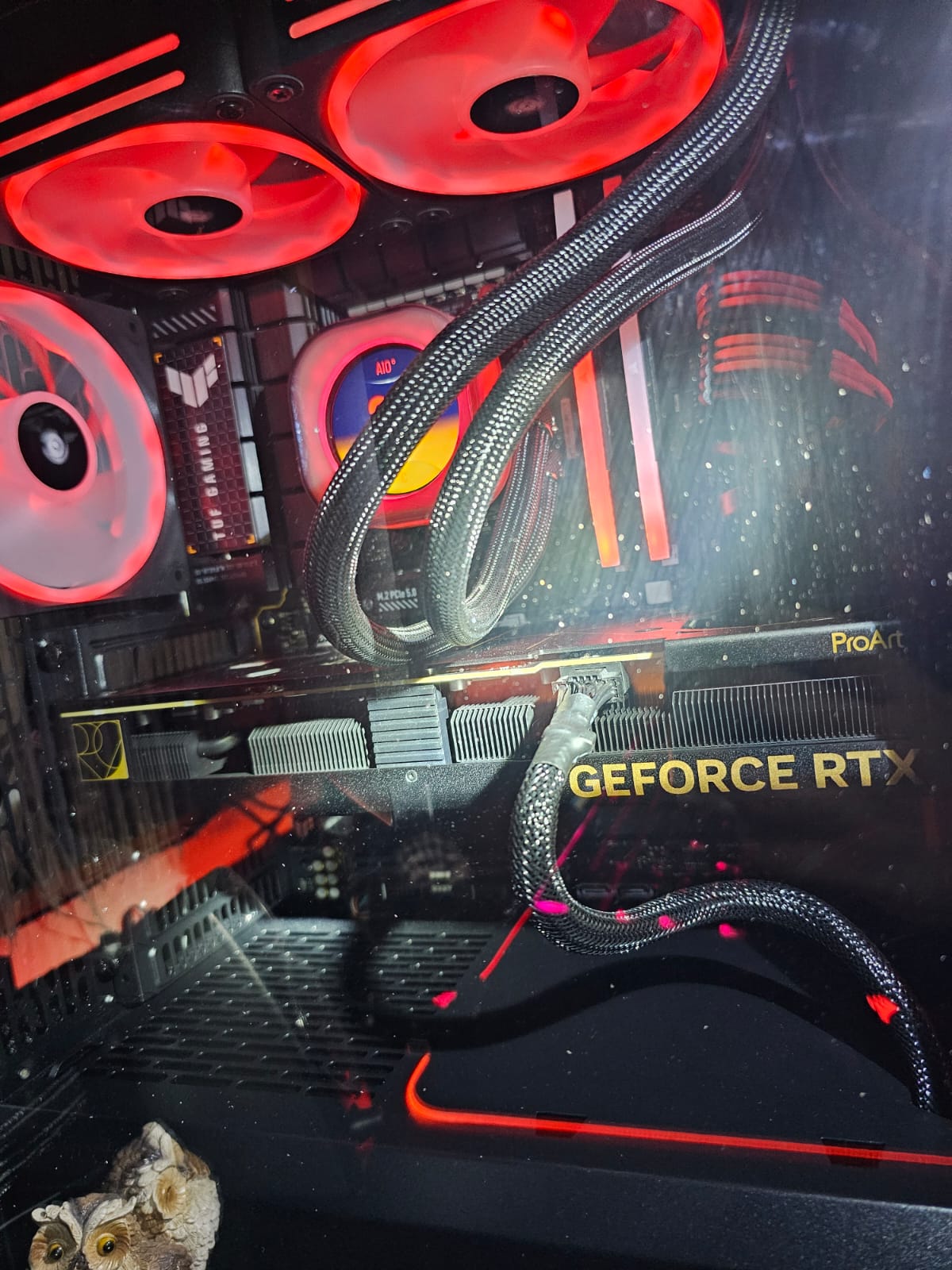

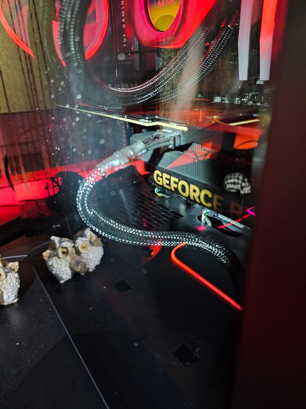

So die neue Grafikkarte ist da und ich denke das Standard BeQuiet 12vhpwr Kabel passt ganz gut oder was meint ihr?
Dadurch das die Pro Art 4080 Super doch sehr kompakt gehalten ist, hatte ich auch noch ganz gut Platz um das Kabel die ersten Zentimeter nicht zu biegen.
Ich denke das sollte so in Ordnung gehen?

Sieht tatsächlich ok aus. Wichtig ist, dass kein Zug oder Druck auf den Anschluss ist.
Reaktionen: Dung3onK33p3r
Ne sollte passen. Hab auch extra drauf geachtet das der Stecker 100% richtig drinnen ist.
Dann sollte es ja hoffentlich keine Grillparty geben :D
