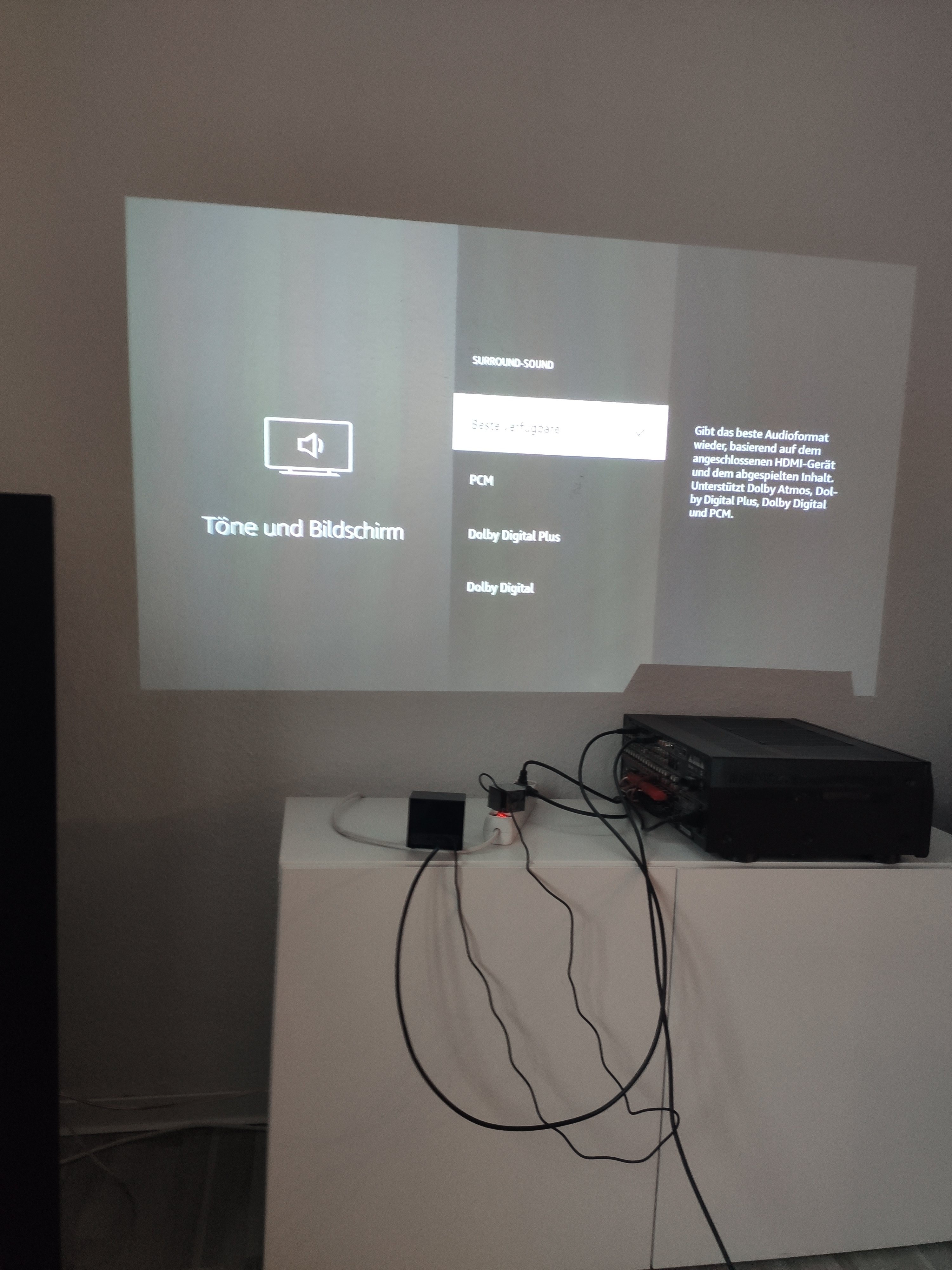

Mit der Gerätesteuerung beim Cube hat es nun endlich geklappt.
Ich kann nun mit Sprachbefehl den TV starten und dann geht der AVR + Beamer an.
Lauter leiser geht auch, er zeigt dann den AVR im Bild an.
Mit der Cube Fernbedienung bekomme ich aber nur den AVR ausgeschaltet, der Beamer bleibt weiterhin an.
Per Sprachbefehl funktioniert wie gesagt beides (an und aus).
Vielen Dank schonmal dafür.
Nun ist die Frage ob ich die beste Soundausgabe bekomme, vielleicht finde ich das irgendwie raus.
Reicht es beim Cube auf Audioeinstellungen zu gehen und dort 'Beste Verfügbare' zu gehen oder sollte man DD oder DD+ festsetzen?
LG
