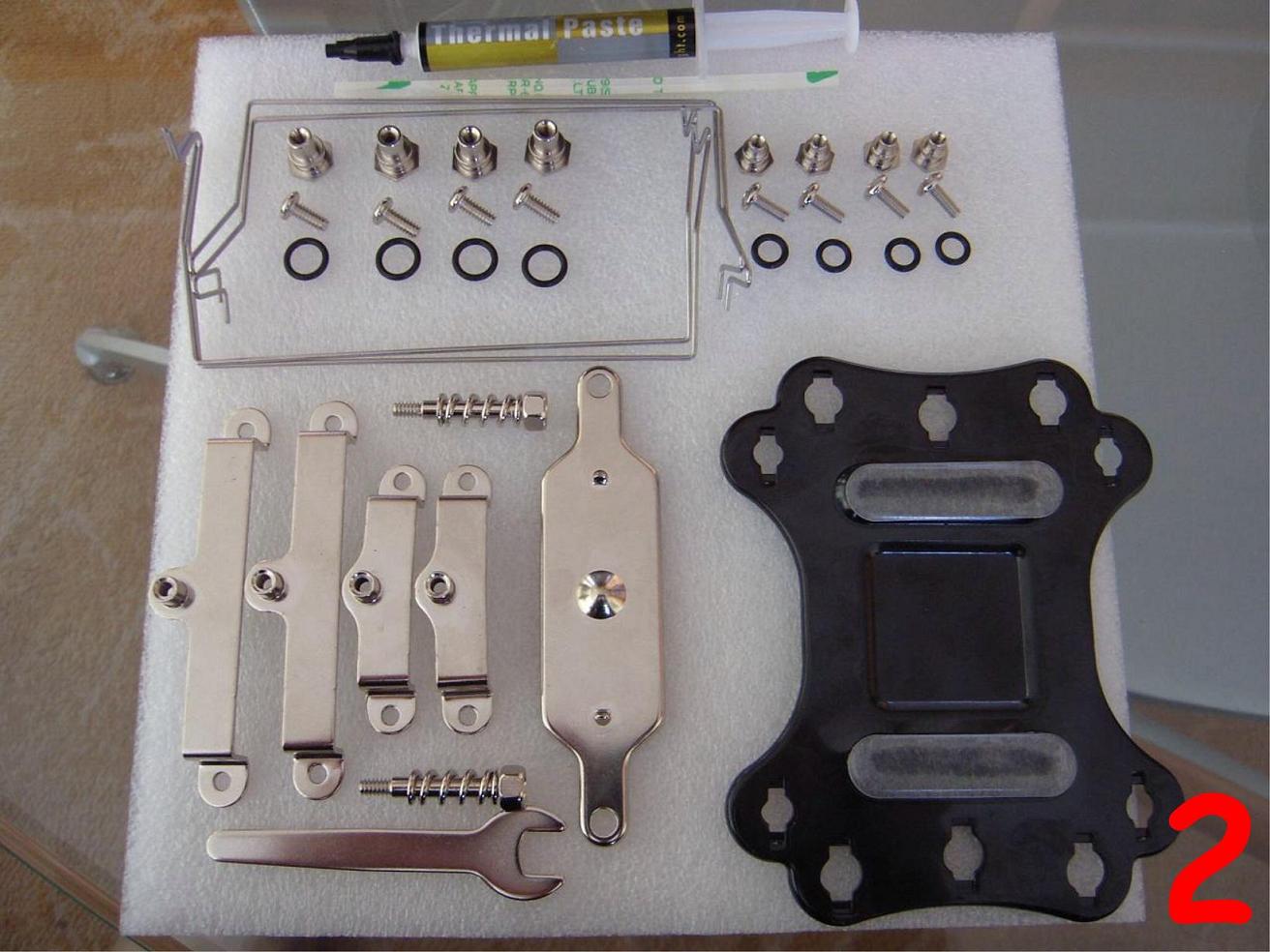

bild 2 = zubehör

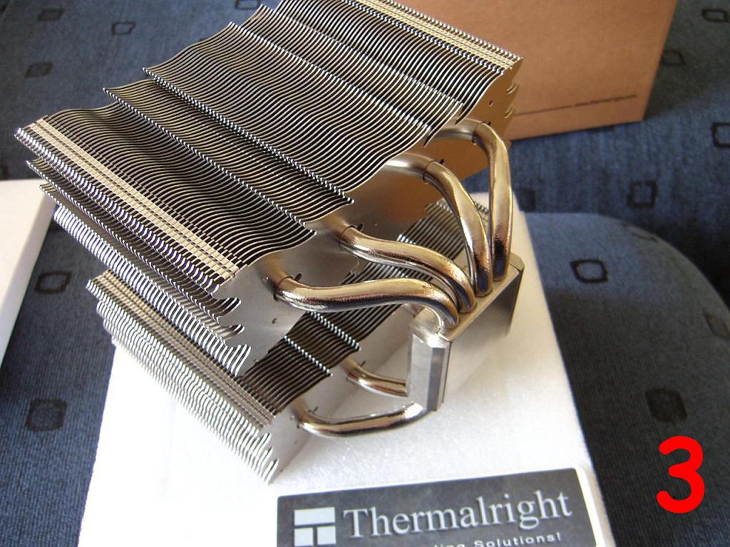

bild 3 = das highlight - der kühler!!

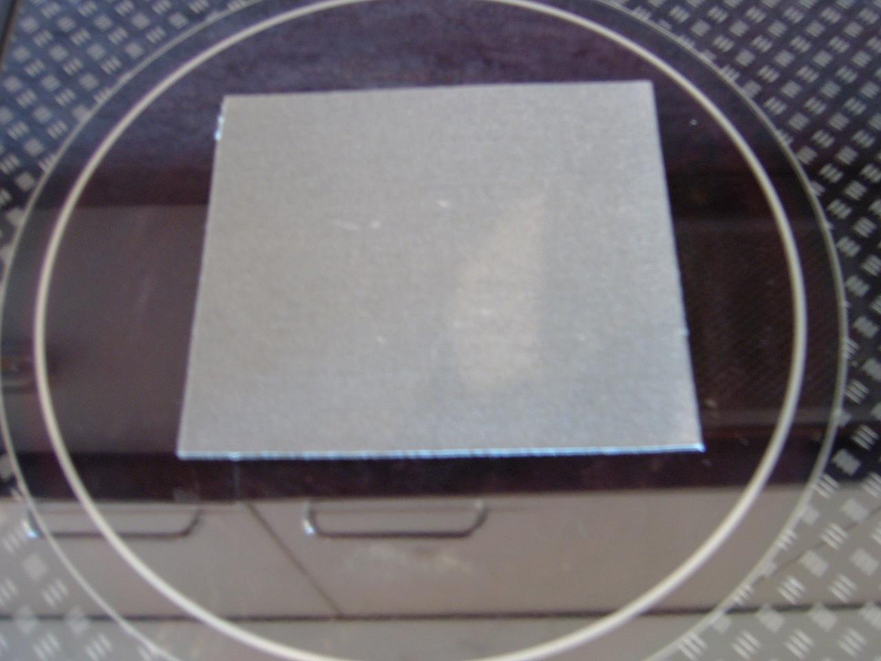

bild 4 = klebeband auf dem ceranfeld ( absolut plane fläche)
bild 4a = zugeschnittenes schleifleinen befestigt

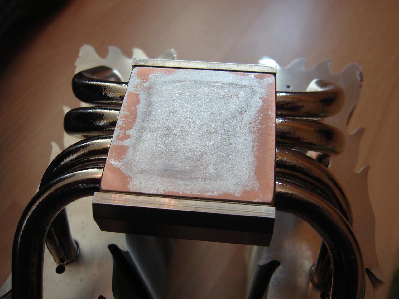

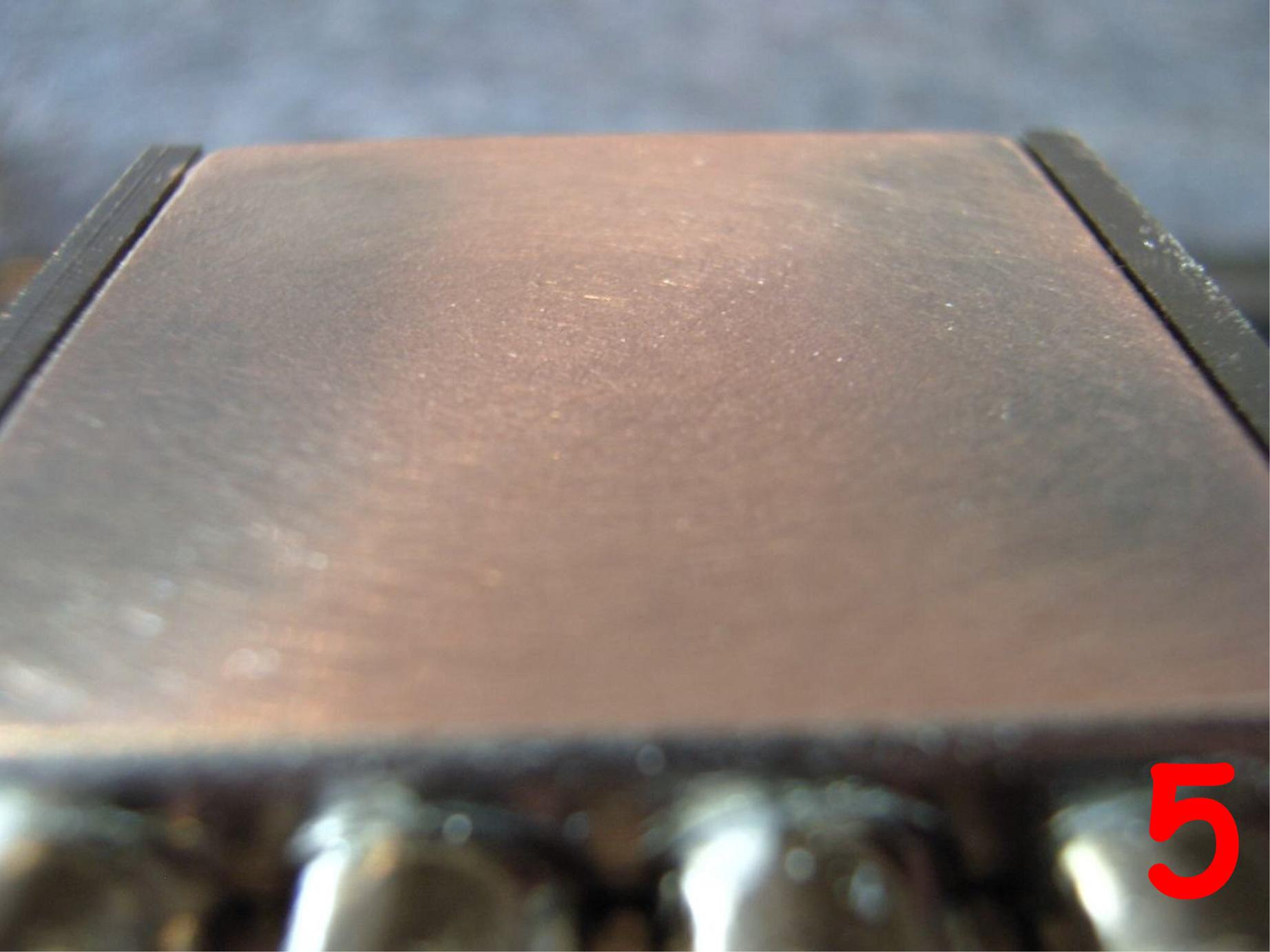

bild 5/5a = das erste tragbild nach ca. 20 min schleifen

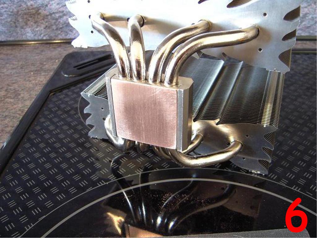

bild 6 = kurze zeit später, dass tragbild wird langsam von mitte her größer

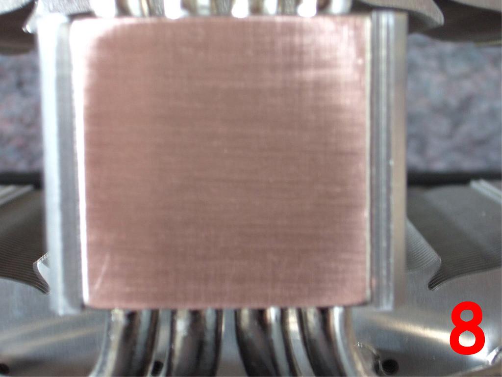

bild 8 = wir nähern uns dem ziel - immer noch 240ziger schleifleinen, nur noch leichte schatten an den ecken

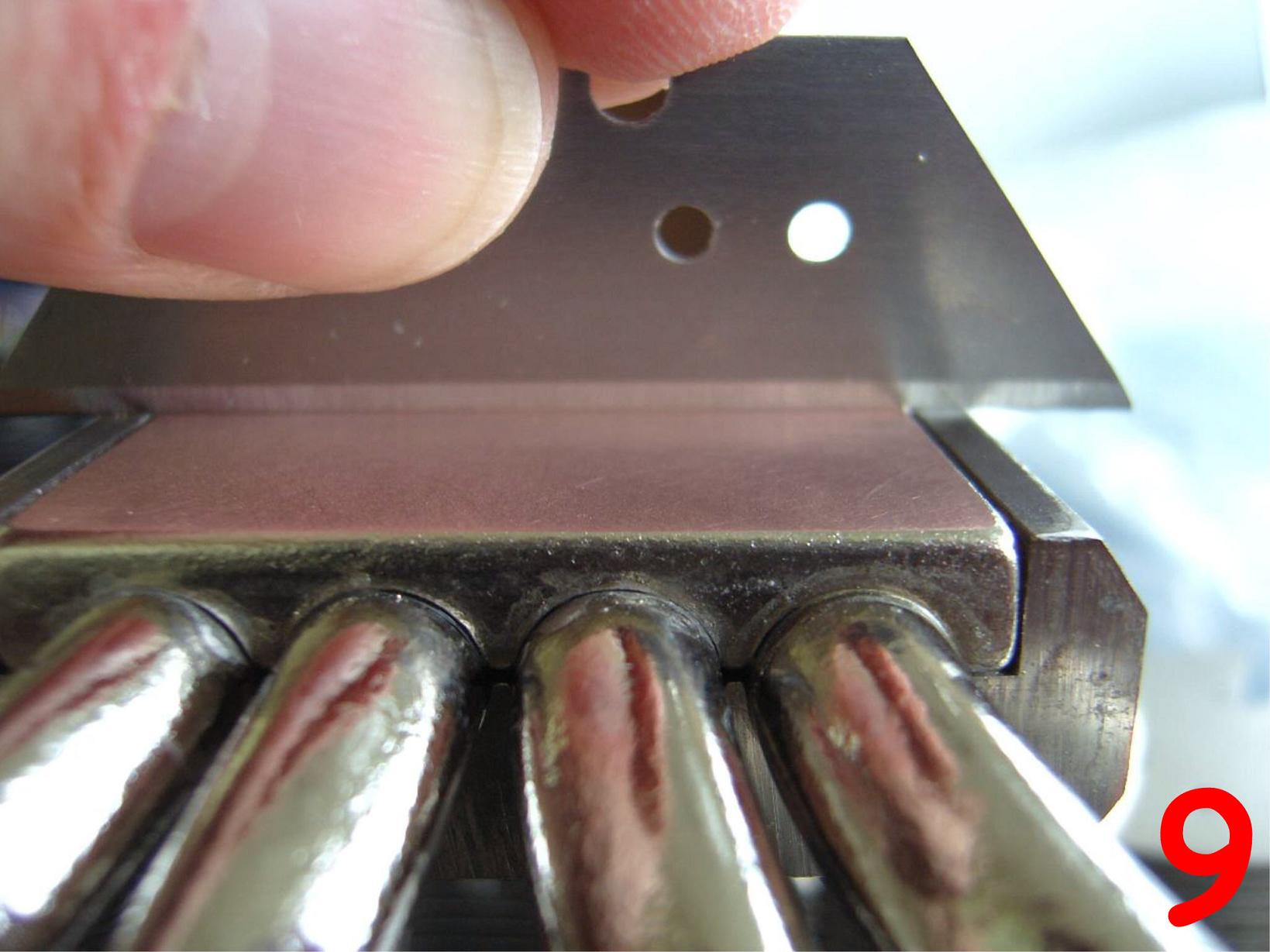

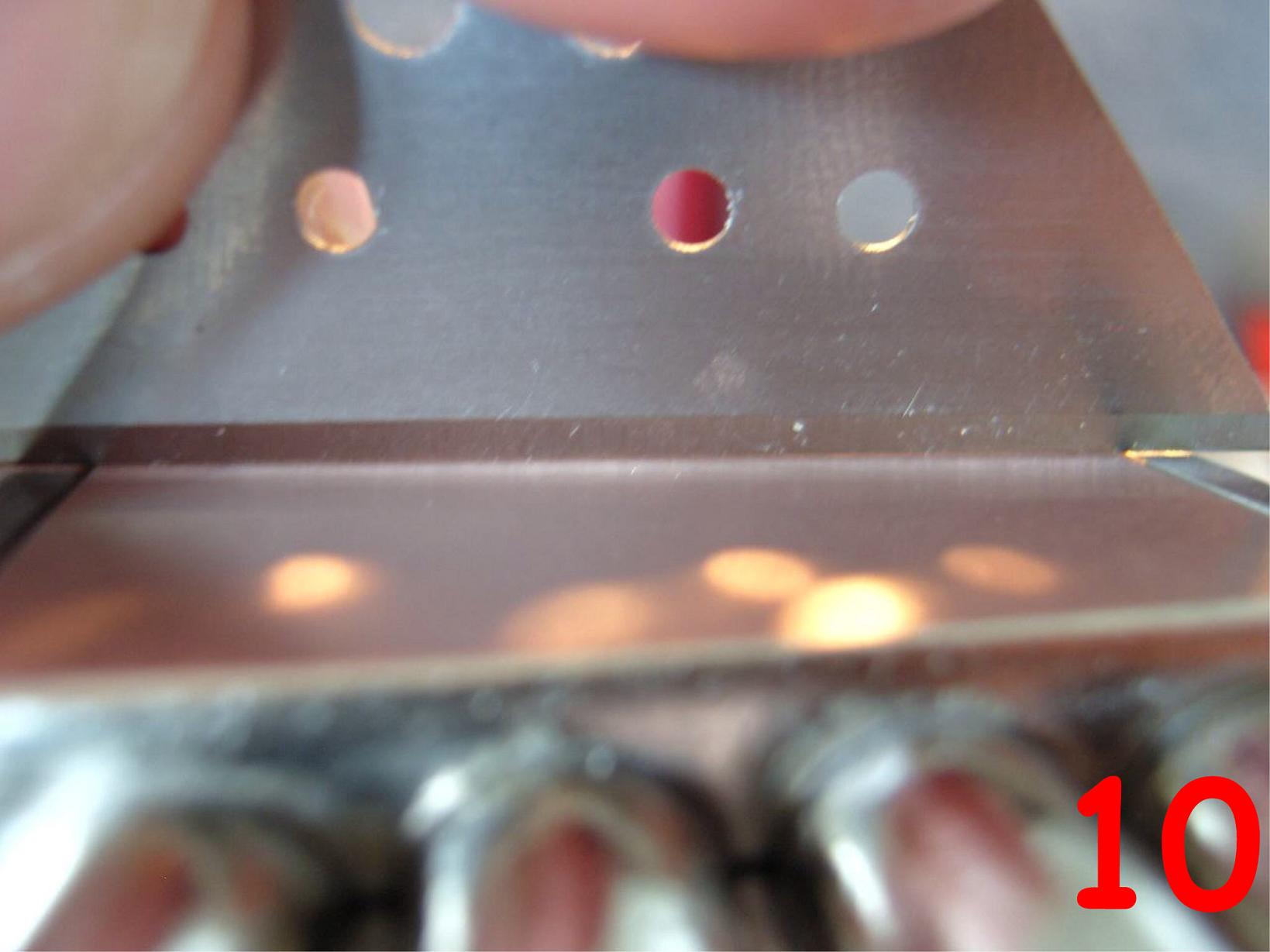

bild 9/10 = kontrolle ob es auch plan geworden ist, ab jetzt wird mit 400 / 800 und 1000 papier weiter geschliffen, wie lange mit jedem papier geschliffen wird ist relativ es kommt ganz auf euer händchen an. ich habe bei dem wasserschleifpapier (400/800/1000) immer einmal mit trocken vorgeschliffen bevor ich es nass gemacht habe.

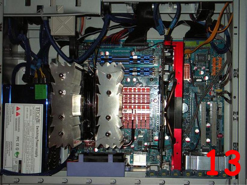

bild 13 = im eingebauten zustand in meinem midi,
es hat spaß gemacht einmal solchen boliden zu schleifen nur muß ich sagen : für meinen tower finde ich ihn ungeeignet, da (siehe bild) mein netzteil ersticken wird - es ist zu wenig abstand und es kann, so denke ich mir nicht genug luft ziehen. ein bigtower ist bei mir leider nicht möglich, da es die büromöbel nicht zulassen einen höheren tower zu verwenden. ich glaube das wird ein fall für ebay.

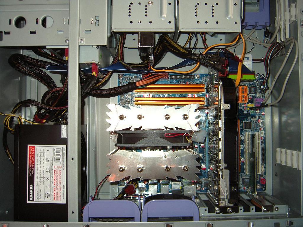

der Termalright IFX-14 hat den Miditower verlassen und hat sich jetzt im Bigtower (Thermaltake Xaser) meines Sohnes auf einem Q6600 mit Stepping G0 bequem gemacht.
Sohnemann hatte vorher einen XILENCE LGA CL CPU-Kühler und nach dem Start mit dem bearbeiteten IFX waren es gleich einmal 12 Grad weniger, im Augenblick sind wir gerade dabei die CPU mit Prime95 (läuft schon gut eine Stunde) zu stressen. Die Temperaturen liegen jetzt bei Kern1 & 2 55°C, Kern 3 & 4 50°C bei einer Taktung von 3,0 GHz (FSB 333 x 9 & lt. CPUz 1,248v), später mit einigen Bildern mehr.
Auf den Bildern ist einmal das Tragbild des Termalright IFX-14 und der neue "Wohnsitz" des Kühlers zu sehen und da deutlich zu erkennen, dass größere Platzangebot des Towers.
