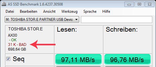

wie ist die Information von
31k bad
bei einer externen USB 3.0 Festplatte zu werten?
Sollte man das optimieren
und wenn ja, wie?

2 Sek. zu googeln und du hättest auch erfahren, dass das Alignment der Partition falsch ist.
10 Sekunden Nachdenken hilft gegen falsche Antworten...
1. ist das eine HDD und keine SSD
2. wurden Milliarden HDDs in den letzten 20 Jahren so betrieben, dass die 1. Partition auf Sektor 63(=31,5K) begann und bei keiner hat es geschadet oder hat es Performanceprobleme gemacht.
3. ist das keine der neueren Advanced-Format Platten, welche ein 4K Alignment benötigen, weil die Schreibrate sonst nicht genauso groß wie die Leserate wäre...

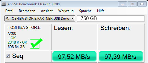

Deine Info's sind wenigstens hilfreich.
Übrigens kann man bei Toshiba ein Tool downloaden,
(Paragon Alignment Tool 2.0) mit dem man tatsächlich, wenn gewünscht,
das Alignment neu einrichten kann.
Bei mir sieht die gleiche externe Festplatte dann so aus:
Das ist aber bei dieser Platte SINNLOS, das Alignment hat hier nur Auswirkung auf die Anzeige von AS SSD Benchmark !
Dazu bedarf es eigentlich keines Tools, da jedes Win ab Vista ohnehin die Partitions auf 1MB-Alignmentgrenzen ausrichtet, was bei dieser Platte aber nicht notwendig ist.
Ein derartiges Alignment Tool hat bloss seine Daseinsberechtigung, wenn man ein unaligned System-Image auf eine AF-Platte oder SSD aufspielen muss, weil die ursprünglich, noch XP-formatierte Platte die Hufe hochgeworfen hat. Ansonsten könnte man das selbst unter XP mit Fremdpartitionierungstools schon richtig einrichten.
