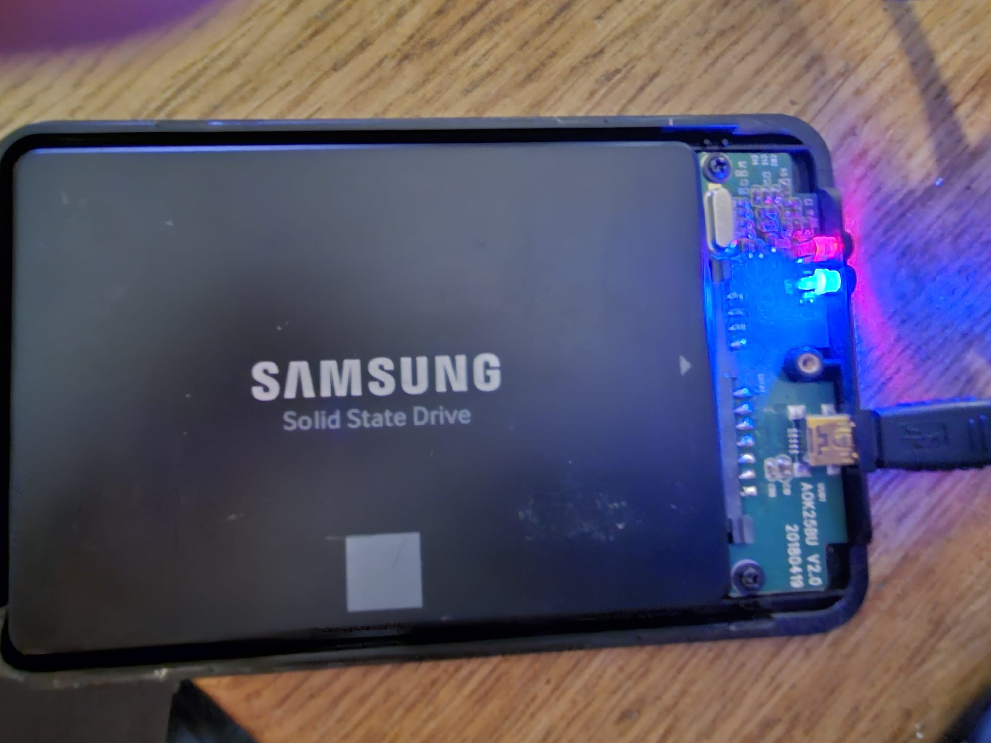

Samsung SSD 870 EVO Formfaktor 2,5 Zoll Intelligentes TurboWrite, Magician 6-Software,

Welche wäre denn besser?

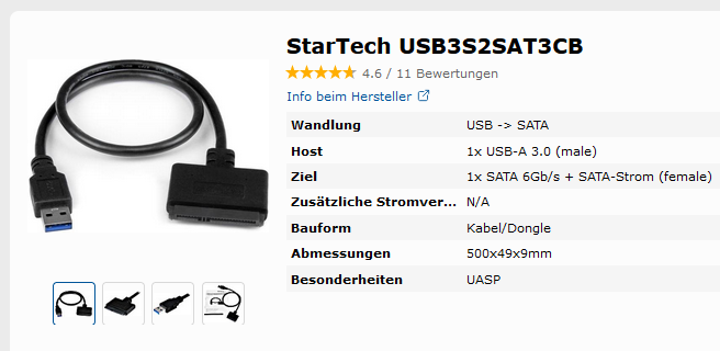

Könnte auch dein Adapter sein. Versuch mal, ob dir jemand so einen Adapter ausleihen kann.
Reaktionen: biggi7
Den besorge ich mir!

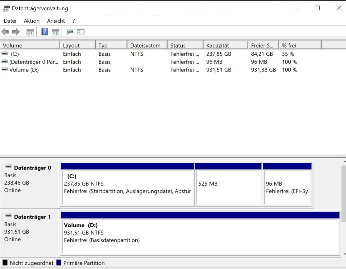

Kannst du mal einen Screenshot der Datenträgerverwaltung zeigen.

Von Bios mach ich gerne später ein Screenshot momentan habe ich ddrescue am laufen.
Aber ein Screenshot der Datenträgerverwaltung habt ihr schon mal.
