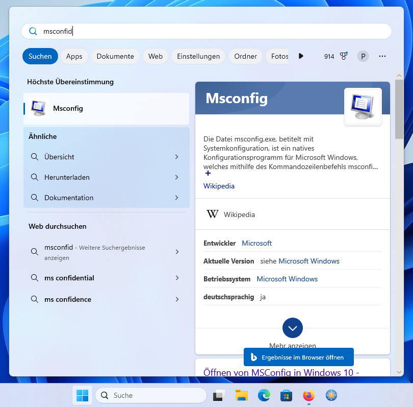

biggi7 schrieb:
wüsste nicht mal wo ich schauen kann oder es mir angezeigt wird.
Drücke die Windows Taste und gib msconfig ein, dann bei Start nachschauen.
Reaktionen: biggi7

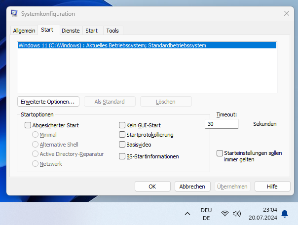

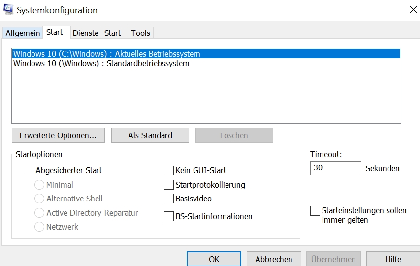

Bitteschön
@Ponderosa
Ist doch eindeutig, der untere Booteintrag kann weg, denn der verweist auf die vorige Installation, die aber nicht mehr vorhanden ist und nun den Bootmanager ins Leere laufen lässt. Deshalb geht auch direkt das UEFI auf, wenn man diesen Eintrag wählt.
Also markiert sie jetzt den funktionierenden Eintrag, klickt dann auf die Schaltfläche "Standard", markiert anschliessend den unteren Eintrag und löscht ihn.
Reaktionen: biggi7, Ponderosa und Terrier
Terrier schrieb:
Irgendwas hast du doch gemacht und wahrscheinlich auch noch die externe SSD dabei angeschlossen gehabt.
Laut Datenträgerverwaltung hast du doch MBR2GPT ausgeführt, denn nur dann hat man eine efi Partition hinter C:
Oder das Media Creations Tool da drauf ausgeführt.
Ich wollte mit EaseUS die Platten auslesen lassen um die Windows installer zu finden.
Das war wirklich alles was ich gemacht habe wirklich das ürde ich sonst schreiben um den Fehler zu finden!
Genau so ist es!
Dankeschön das hat funktioniert.

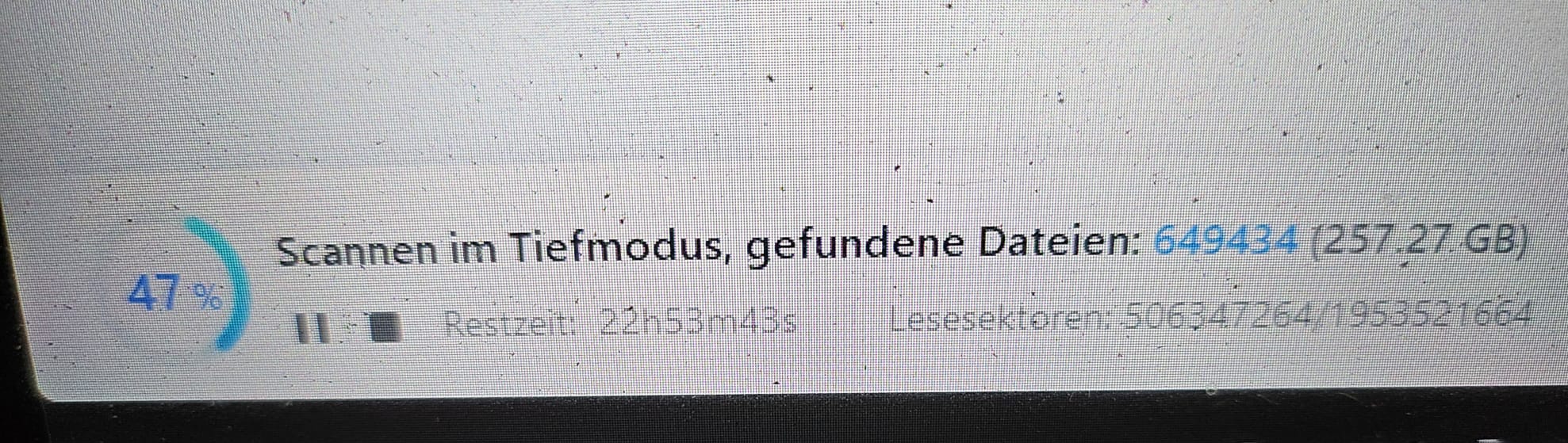

Ich werde jetzt einfach warten was Recoverit zuende führt.
bei jedem einzelnen möchte ich mich ganz herzlich für eure Unterstützung bedaanken !
In ca. zehn Std werde ich euch berichten !

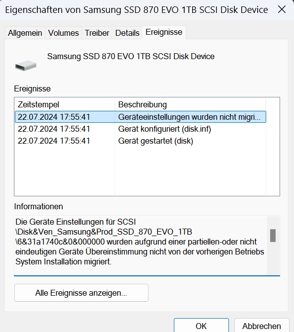

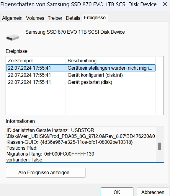

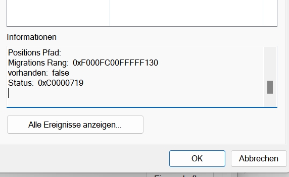

Hallo @Ponderosa
also, gerade ist der Adapter gekommen - gerade angeschlossen und neu scennen.
Wie ich grob sehen konnte hat er viele Programme Daten Bilder auch einige PDF. Was ich nicht so ganz verstehe meine gespeicherten Daten, die habe ich noch nirgends gefunden.
Irgendwie glaube ich nicht, dass alles weg ist. Ich habe nichts gelöscht oder sonstiges.
Vielleicht kann jemand was mit die Anhänge anfangen?
