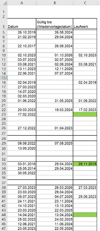

Danke, ich habe die Datei mal angehängt und diese Formel
=($V1<GANZZAHL($T1))*($V1<>"")
angewandt.

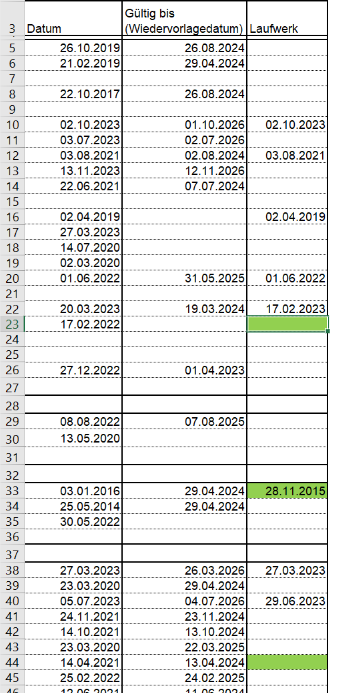

Ich habe einfachhalber die anderen Spalten gelöscht. Also ich würde gerne Spalte C hervorheben, wenn diese kleiner ist als A, also die Formel entsprechend mit C und A angewandt.
Habe aber immer noch das Problem, dass leere Zeilen herhorgehoben werden, wie zB in Zeile 23 und 44.
Ich weiß leider nicht, woran es liegt. :(

Die neue Aufgabenstellung passt nicht zur alten. Habe schnell drüber geschaut, hast wohl nur Datum ohne Uhrzeit. GANZZAHL() ist also nicht nötig. Einige Daten sind falsch formatiert, da müsste ein *1 reichen.
Formel: =(($C5*1)<($A5*1))*($C5<>"")
angewendet auf: =$C$5:$C$541
Andere Formatierungen löschen, dann müsste es passen.
Ich habe es jetzt hinbekommen. Es wurden irgendwie mehrere bedingte Formatierungen erstellt und der Anwendungsbereich war unterschiedlich.
Danke für eure Hilfe!

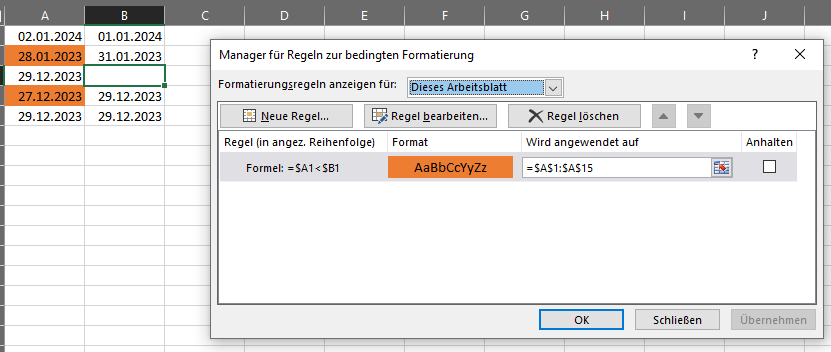

conglom-o schrieb:
Nein, hast Du nicht. Überprüfe auf jeden Fall mal, ob Du mehrere bedingte Formatierungen nutzt.

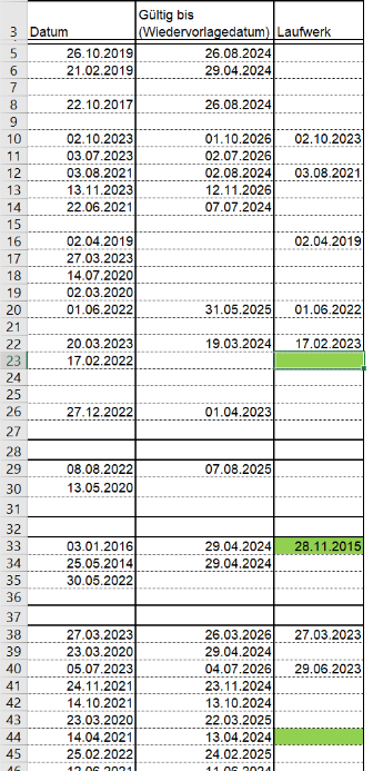

Wo auch immer deine Daten herkommen, die allermeisten erkennt Excel nicht als ZAHL. Dabei ist es völlig egal was als Zellformat eingestellt ist. Markiere Spalte A, Daten-Text in Spalten - Fertigstellen. Das wiederholst du für Spalte B und C. Jetzt werden die Datumswerte korrekt verglichen. Allerdings sollte man bedingte Formatierung nicht über ganze Spalten laufen lassen. Markiere C5:C541, dann als Formel in der bedingten Formatierung:
=(C5<A5)*(C5<>"")
Vorher natürlich deine Formel rauslöschen.
Oh danke, jetzt funktioniert wirklich alles. Vielen, vielen Dank!
