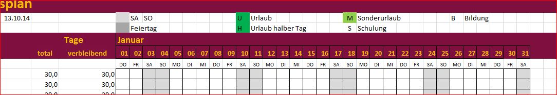

Guten Morgen!
Folgendes Problem: In einer Excel Liste wird eine bedingte Formatierung genutzt, um verschiedene Arbeitstage farblich zu markieren. Trägt man in dieses Feld nun aber etwas ein und löscht dies anschließend wieder, ist auch die bedingte Formatierung weg. Gibt es eine Möglichkeit zu sagen, dass alle leeren Zellen automatisch die Formel x enthalten sollen? Hatte es zunächst per Makro, was meinem Team Leiter aber zu kompliziert war. Dachte dann an Drop down Listen, die passt aber die Bezüge nicht an und 365 dd Listen manuell erstellen...
Vielen Dank und ne schöne Woche!

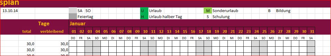

Es sieht halt momentan so aus...

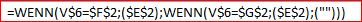

Wobei die Formel in jeder Zelle steht. Trägt man nun bspw U ein und löscht dieses U wieder, so soll automatisch wieder die Formel gelten...

So ganz verstehe ich es immer noch nicht.
Formeln für die bF stehen nicht in der Zelle.
Wenn du Formeln in der Zelle überschreibst und den neuen Wert wieder löscht, musst du die Formel wieder händisch eingeben.
Da man keine Spalten/ Zeilen sieht kann man auch deine Formel nicht nachvollziehen. Diese steht in jeder Zelle????
Wozu ist denn die Formel in den Zellen überhaupt zuständig? Wenn man dort manuell irgendeinen Text eingeben können soll, ist es wenig sinnvoll, dort Formeln zu nutzen.
Per Makro wäre es aber auch nur ein Dreizeiler, um etwas (z.B eine Formel) in die Zelle zu schreiben, sobald sie leer ist.
