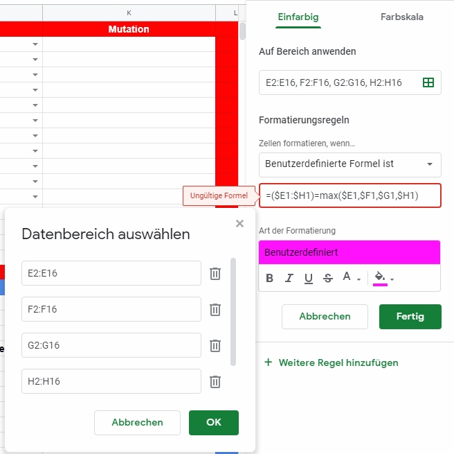

irgendwie zweifel ich da gerade ein wenig an mir.
Ich würde mich ja schon als Access/Excel-Pro bezeichnen, aber eine schäbige bedingte Formatierung im GOOGLE Spread bekomme ich nicht hin. Vielleicht kann mir mal jemand die Lampe anschalten!
Ich möchte dass im Bereich E3:E18 das Maximum markiert wird.
Irgendwo hab ich was gefunden, da steht man möge in dem Formular für die bed. Formatierung "ist gleich" auswählen und dann dort max(E:E) reinschreiben...das geht aber nicht. Freitagsblokade.
Ja, aber irgendwie....
