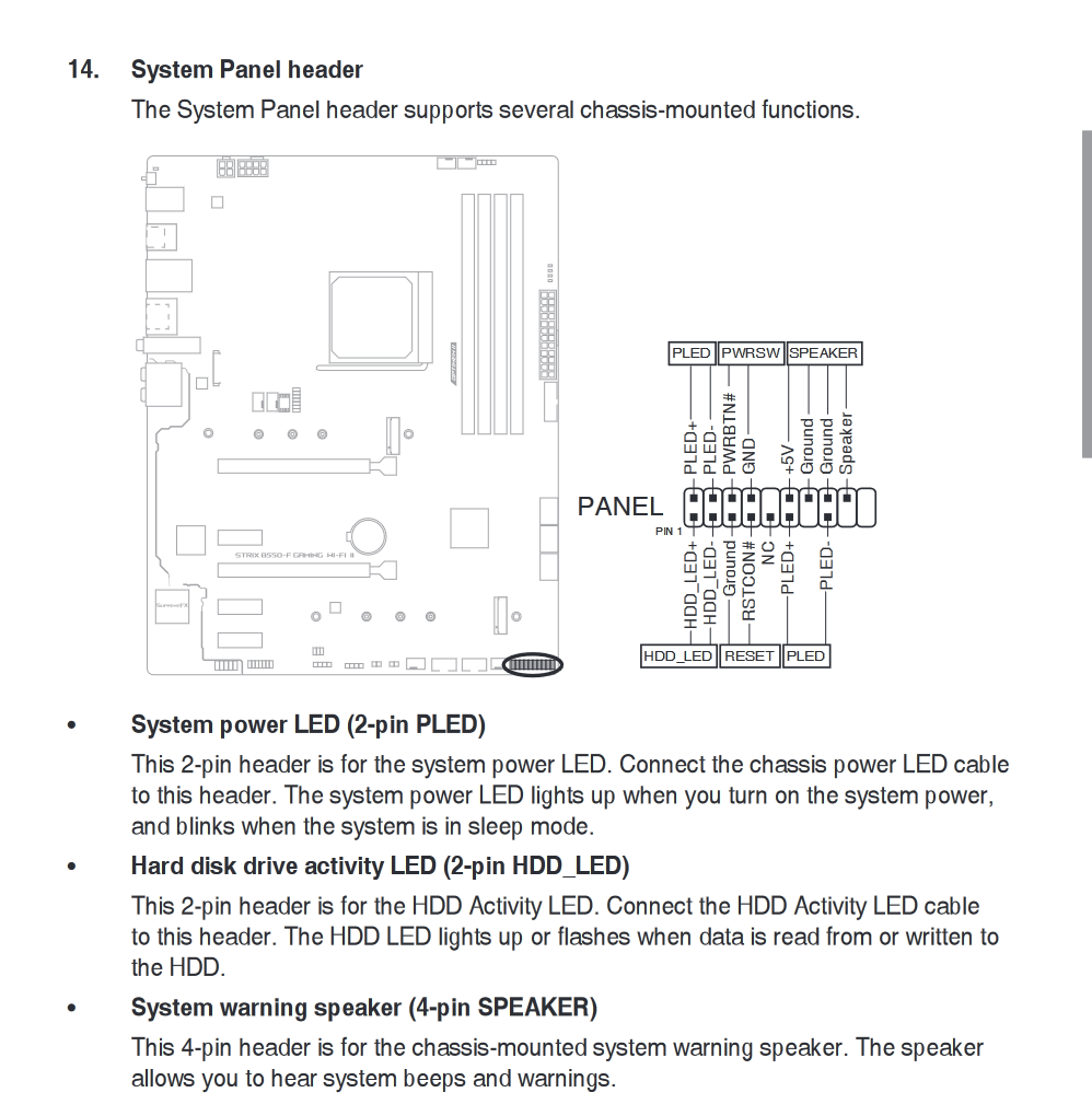

Die Mainboards haben eigentlich immer noch einen Speakeranschluss.
Edit:
nun mit Bild
Reaktionen: Martinus33
Den gezeigten Anschluss mit den 4 Pins oben habe ich natürlich schon, wie in der Grafik zu sehen, aber da steckt kein Speaker drauf und im Zubehör war sicher auch keiner.

Steht doch drin das ein Speaker nötig ist und "Chassis" mounted

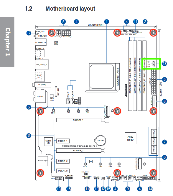

Also habe jetzt mal gestartet.
Die LEDs haben alle mal geleuchtet, aber dauerhaft leuchtet jetzt das untere LED grün . Auf dem MB ist das "Boot". Im Manual ist eine andere Reihenfolge angegeben, da wäre ganz unten DRAM (Gelb), aber egal.
Mglw. einfach nur von der "falschen" Seite betrachtet?
