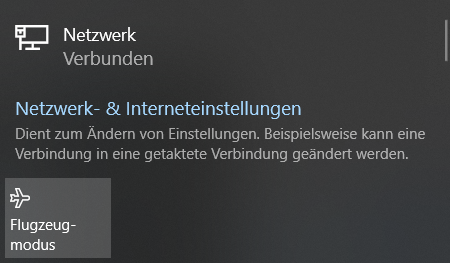

Nun wird mir aber, wenn ich unten in der Statusleiste Netzwerke aufrufe, gar kein WLAN mehr angezeigt.
Auch, wenn ich die "Netzwerk- und Interneteinstellungen" aufrufe, erschein hier keine WLAN-Position mehr.

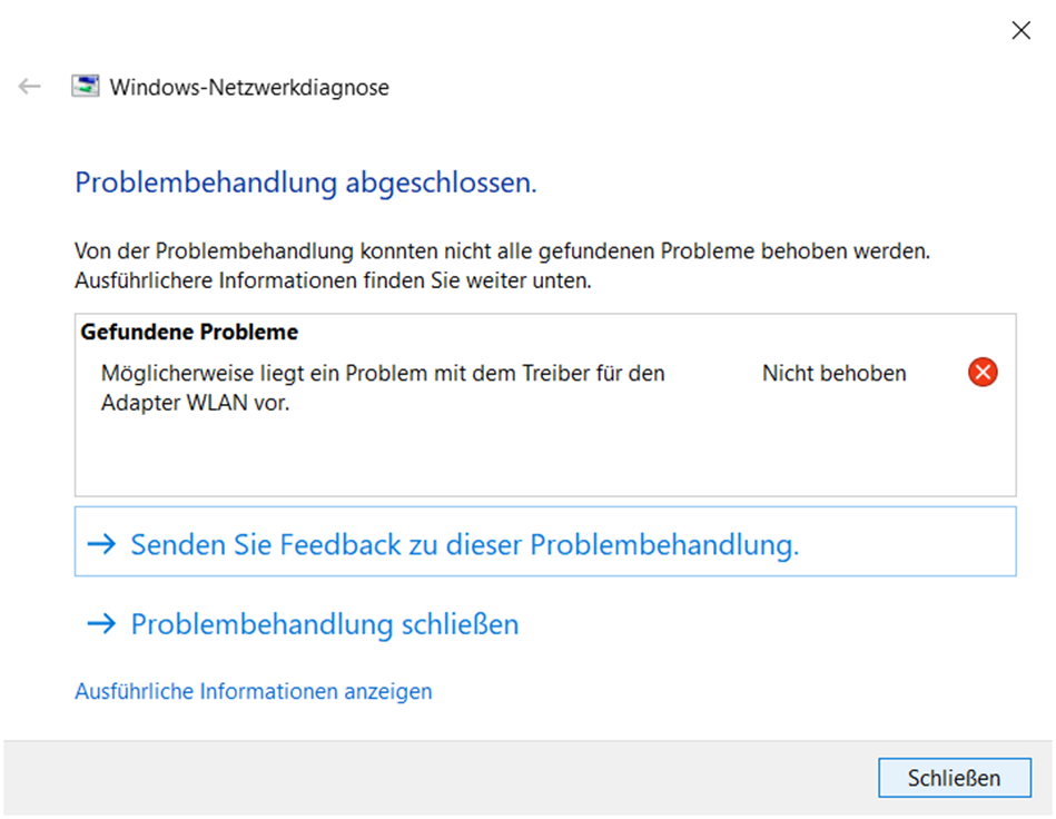

Nach erneuter Diagnose des WLAN-Adapters erscheint jetzt als Problem:
Möglicherweise liegt ein Problem mit dem Treiber für den Adapter WLAN vor.

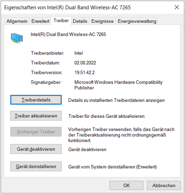

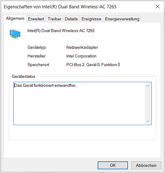

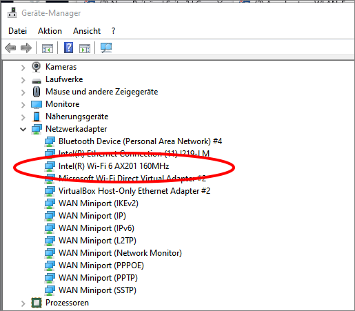

Im Geräte-Manager scheint aber alles in Ordnung zu sein.
Es ist kein Ausrufzeichen oder ähnliches bei dem Adapter zu sehen, der Treiber ist aktuell und wurde auch bereits mehrfach versucht (auch manuell mit neuem Download auf der Intel-Homepage) zu aktualisieren.

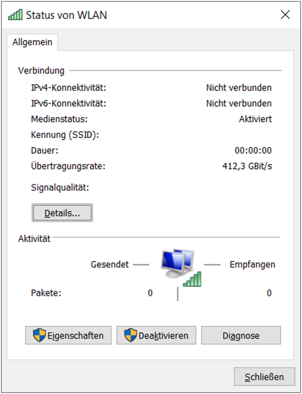

Anbei schicke ich mal ein paar Screenshots von den Diagnosen etc.

Die Übertragungsrate beim WLAN Adapter mit 412 Gbit/s ist mal geil :D
Würde mal prüfen ob eine fixe IP beim WLAN Adapter hinterlegt ist.
Treiberproblem würde ich jez mal ausschliessen.
Die Fritzbox mal neustarten wäre sicher auch noch eine Option.
Aber sonst sieht das schon komisch aus - auch mit der hohen Gbit Zahl da bei deinem Adapter.

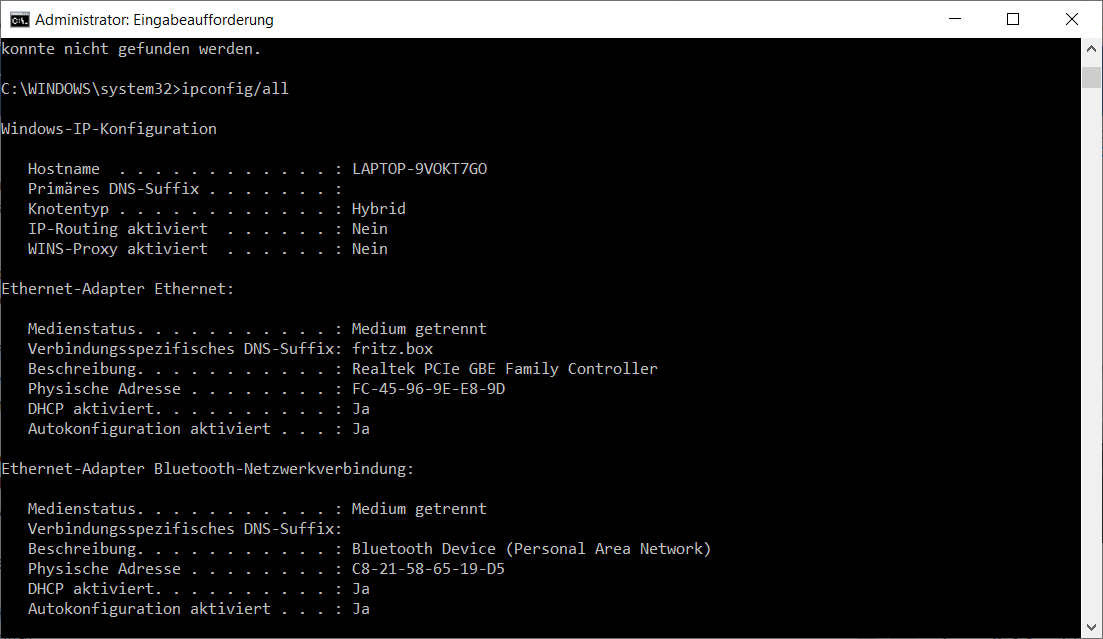

Cmd öffnen und "ipconfig /all" (ohne die ") sollte Dir den aktuellen Stand bez. IP Konfiguration von allen Netzwerkadaptern ausgeben.
Das WLAN von der Fritzbox wird aber schon angezeigt oder geht nicht mal das?
Wichtig wäre dass Du während diesem Test das LAN Kabel entfernst, gewisse Laptops sind so konfiguriert dass nur LAN oder WLAN funktioniert aber nicht beides gleichzeitig; wenn ein LAN Kabel eingesteckt ist, deaktiviert sich der WLAN Adapter.
Laptops haben in der Regel ein fn Tastenkombination um WLAN ein/aus zu schalten, auch versucht?
Deinstalliere mal den wlan Adapter und lass Windows den neu installieren.(im gerätemanager)
Über ipconfig /all wird der wlan Adapter die 169.x. Apipa ausgeben. (Keine dhcp ip gefunden)

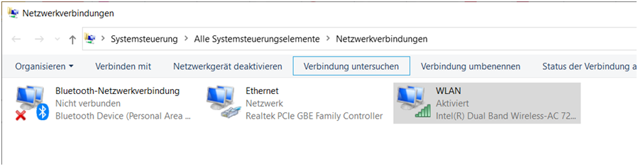

Deswegen hatte ich die Screenshots mitgeschickt, bei dem schwarzen Bild wird normalerweise auch WLAN als Option angezeigt und auch die Möglichkeit es zu aktivieren u. deaktivieren. Aber das alles ist nicht mehr da. Als würde es kein WLAN am Laptop geben.
Hier nochmal ein Screenshot dazu, hier wäre normalerweise links auch die Position WLAN aufgeführt.
Das ist aber seit dem Zurücksetzen komplett verschwunden, aber im Geräte-Manager ist es ja ohne Fehlermeldung drin..
Im Eingabemodus werden nur die Netzwerkadapter Ethernet und Bluetooth angezeigt, keine Spur von WLAN..
Das Gerät wurde gelöscht. - so lese ich das mal (Bild 6).
Implementier es wieder.
Dann sollte es gehen mMn.
Nach jedem Deaktivieren bzw. Deinstallieren des Adapters taucht in den Ereignissen die gleiche Abfolge auf:
Gerät gelöscht.
Gerät konfiguriert.
Gerät gestartet.
Aktuell steht da also auch wieder als letztes: Gerät gestartet.

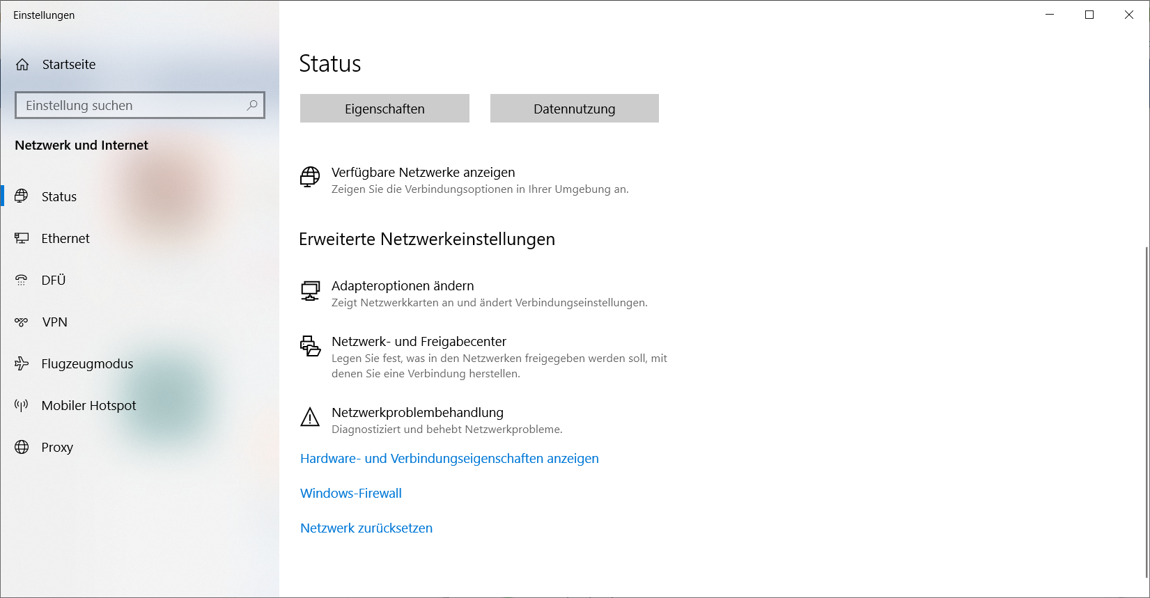

Dein Bild aus Eintrag #7 Adapteroptionen ändern. Überschrift im Bild "Status"

Ich hab’s probiert, dem Adapter eine feste IP zu zuweisen , aber das ändert leider nichts daran, dass er mir in den Netzwerkeinstellungen gar nicht erst angezeigt wird. Da muss ich ihn irgendwie erstmal wieder „rein kriegen“.

Ist er nicht. Er ist aufgeführt und auch aktiviert, wie man in den Screenshots auch teilweise sehen kann.
Ich hatte ihn auch schon mehrfach testweise deaktiviert, deinstalliert etc. keinerlei Auswirkung..

Das mit der Eingabemaske hatte ich ja, wie bereits vorgeschlagen, auch schon probiert. Natürlich als Administrator mit abgestecktem Lan-Kabel.
Hierbei wird jedoch lediglich der Ethernet-Anschluss und der Bluetooth-Anschluss gefunden, der WLAN-Adapter jedoch nicht.
Ich poste hiervon aber auch gerne noch einen Screenshot (erstes Bild).

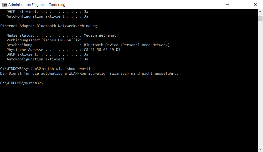

Wenn ich die Profile mit "netsh wlan show profiles" anzeigen lassen will, erhalte ich folgende Meldung (s. zweites Bild), dass der Dienst nicht ausgeführt wird.

Schau mal im Services.Msc ob diese Dienste( die Fehlermeldung) gestartet sind, oder stoppen und neu starten.
