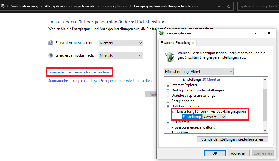

Evtl. in den Windows Energie Einstellungen "selektives USB-Energiesparen" Deaktivieren.
(kann man zumindest probieren, weiß nicht obs sowas auch unter Linux gibt)

Die Windows-Einstellung habe ich gefunden und abgeschaltet, das Problem trat dann aber direkt heute wieder auf, nachdem der Rechner aus war über Nacht.
