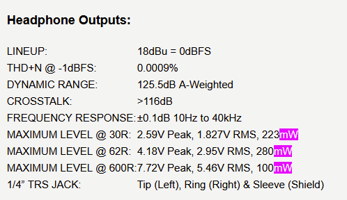

Das UMC22 hat keine separaten Regler für die Nahfeldmonitore/Kopfhörer. Ich könnte mir sogar vorstellen, dass sich der Kopfhörerausgang komplett deaktiviert, wenn hinten die Nahfeldmonitore angeschlossen sind. Ich weiß nicht, welche Beyerdynamic-Kopfhörer du genau betreiben möchtest, aber das Audio-Interface hat vermutlich nur sehr wenig Leistung auf dem Kopfhörerausgang. Im Datenblatt wird nicht einmal angegeben, wie viele mW in wie viele Ohm gefeuert werden.
Ein Audient iD4 MKII hätte richtig Power (wobei man hier Main und Headphones auch nicht getrennt pegeln kann):
