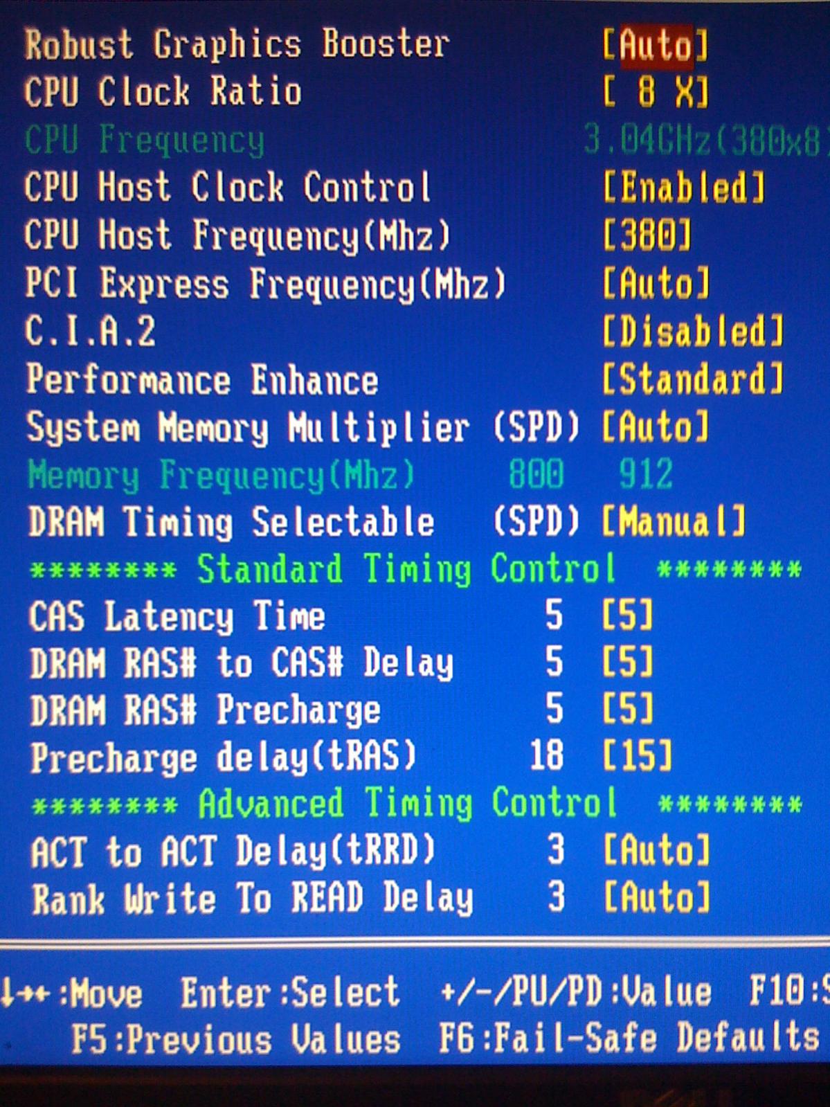

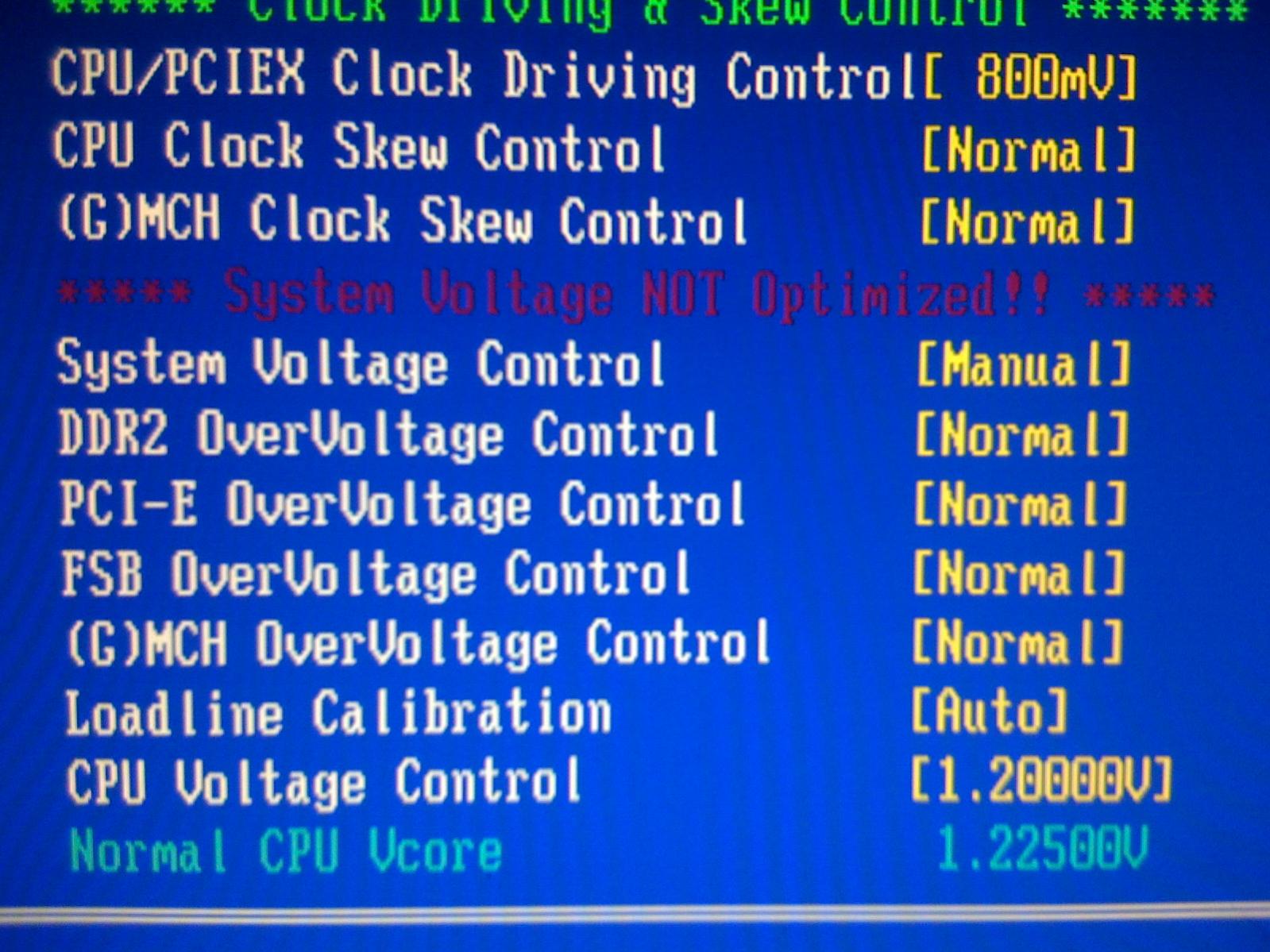

So also, hab mal paar Bilder vom Bios gemacht.
bild-010-jpg.109494
bild-025-jpg.109495
Ev erkennt ihr noch was ^^
Vcore ist mom auf 1.23 .... Weiss halt nicht bis wie weit ich es wagen soll, denn abschmoren sollte mir die Cpu schon nicht.
Mfg cami
Edit: momentan laut Cpu-Z 1.232 Vcore schmiert mir der 2te Kern im Prime95 nach ca. 2min ab..

Deaktiviere bitte Loadline Calibration. Damit schützt du deine CPU vor zu hohen Spitzenspannungen.
Ja - deaktivieren. Auch wenn es wie ein Gegenargument klingt. ^^

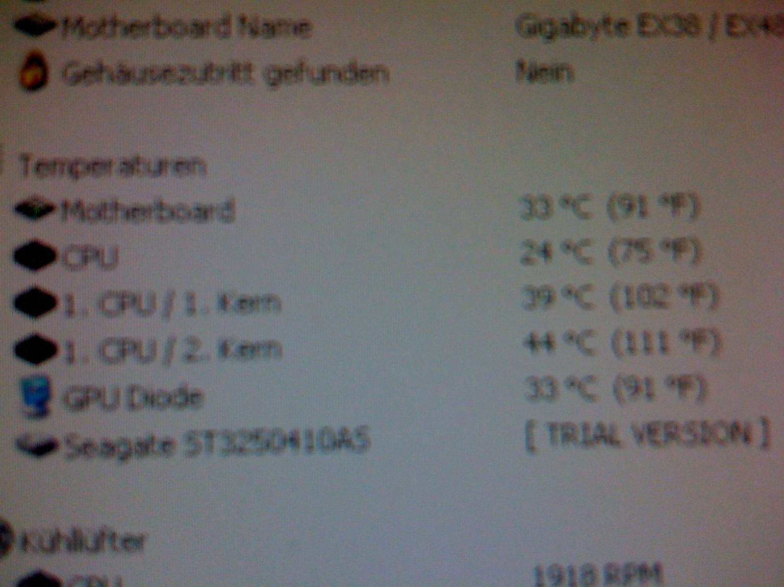

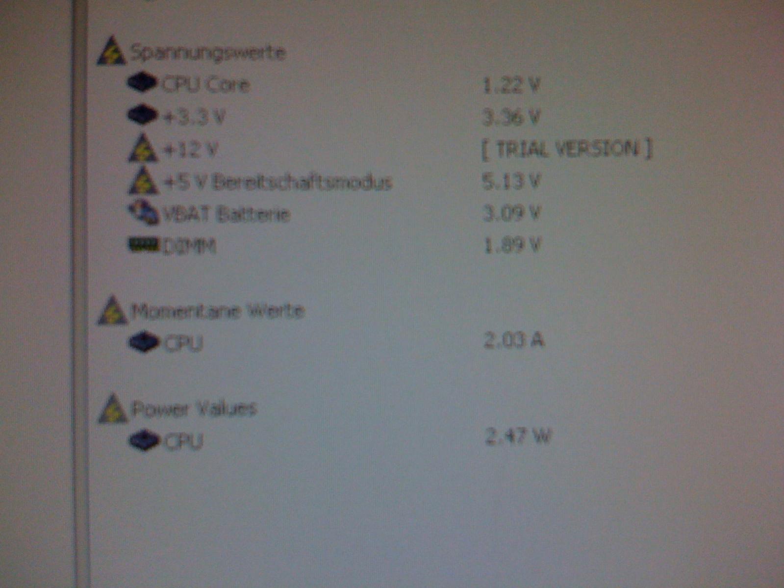

Welche Spannungen zeigt dir Everest 4.60 bei Computer -> Sensoren an?
Also, habe jetzt den ram auf 2.0 die tacktfrequenz auf 100 gefixt und loadline calibration auf off gestellt ^^
Everest bin ich noch gerade die aktuelle Version am runterladen, und gebe danach bescheid, was es mir anzeigt.
Mfg cami
Also, habe die Werte mal Fotografiert:
bild-059-jpg.109500
bild-030-jpg.109501
Mfg cami
P.S. Sorry wegen den unscharfen Bilder, aber ich habe leider nur ne handy- Cam zur Verfpgung. Man sollte aber ungefähr erkennen, was es heisst :freaky:
Edit: Wobei noch zu sagen ist, das ich laut Cpu-Z 1.216 Vcore habe und wie gesagt, im Bios hatte ich 1.232 oder sowas eingestellt.

Versuch bitte Doppelposts zu vermeiden. :)
-> Warum CPU-Z nicht anzeigt was im Bios eingestellt wurde:
Der Vcore-Wert im Bios legt die zu erwartende maximale Spannung(Vmax) fest. Unter normalen Bedingungen tritt dieser Wert nur sehr kurz beim einschwingen der Spannung im Wechsel von Last zu Idle auf. Die Differenz von Vmax zu VIdle bezeichnet man als VOffset. Unter Last sinkt die Spannung von VIdle ausgehend noch einmal um VDroop, um VLast zu erreichen. Das schützt die CPU vor zu hohen Spitzenspannungen und spart Energie - da die CPU durch die Temperaturerhöhung besser leitet und dadurch weniger Spannung benötigt.
Aktiviert man Loadline Calibation im Bios, steigt beim Last zu Idle Wechsel die Spannung über Vmax - was vor allem bei hoher Vmax nicht gesund ist.
Mehr Infos gibt's hier: VCore: Warum VDroop und VOffset doch gut sind!
