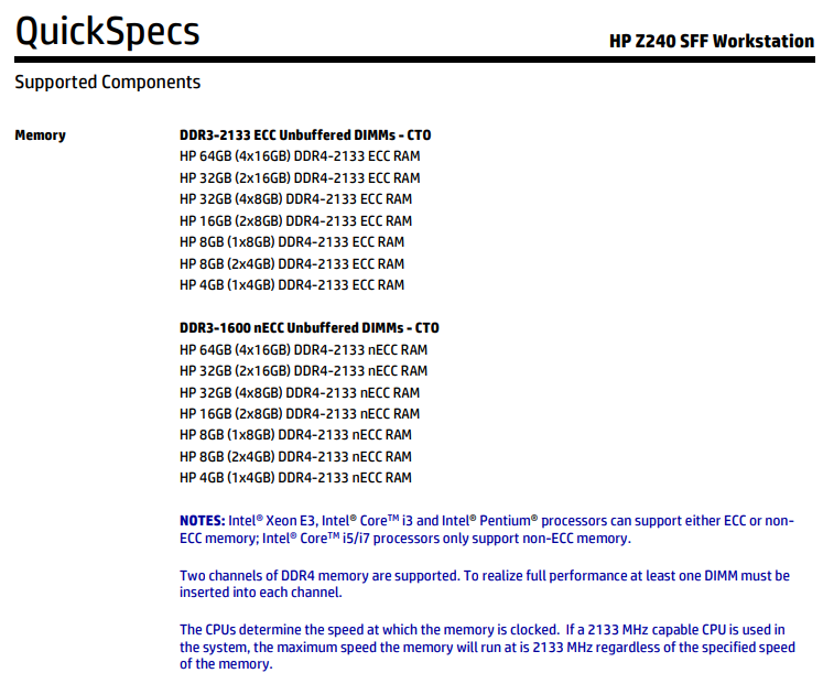

Du hast also da 2 x 32 stecken. Sind die von "Werk" so drin?
Irgendwie vermisse ich bei HP 2x32 fuer 64 Gbyte.

BIOS ist aktuell und RAM wurde schon vor Jahren auf 2x32GB nECC geändert. Läuft ohne Probleme und wird von CPU und Plattform natürlich auch so unterstützt.
Das kann so nicht ganz stimmen, denn 32GB nECC Module gibt noch nicht so lange.
Lies einfach mal mit Thaiphoon Burner die verbauten Module aus, notfalls mit CPU-Z.
