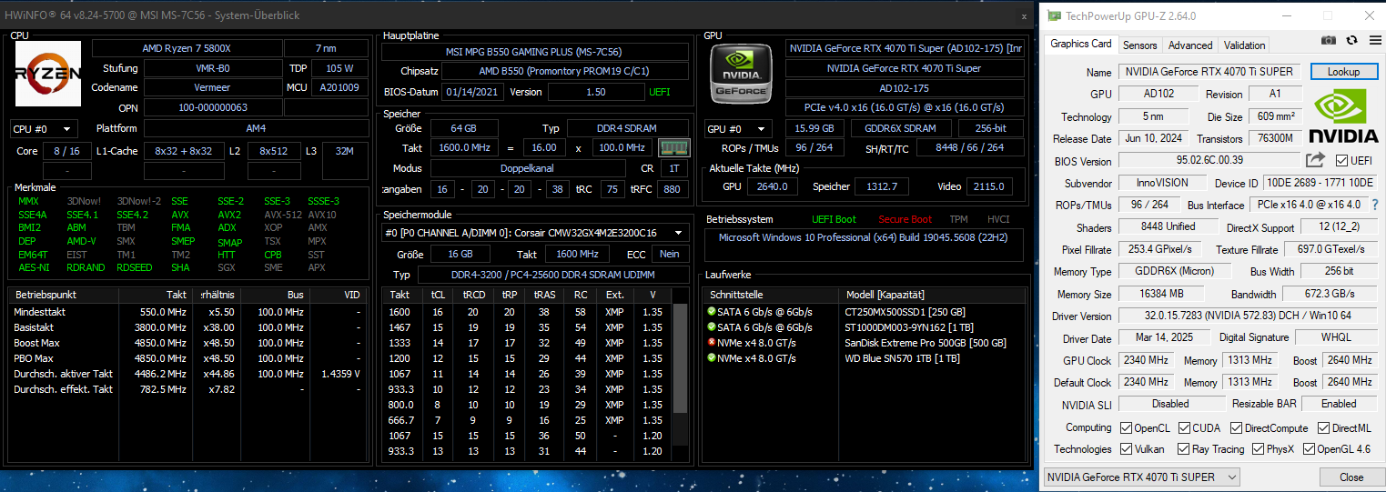

Vielleicht erst einmal die genaue Konfiguration deines PCs posten.
Wenn Du es nicht genau weißt, dann Screenshots der Konfiguration mit Hilfe von HWiNFO und GPU-Z posten.
Bitte überprüfe deine NVMe-Disk (SanDisk Extreme Pro) mit CrystalDiskInfo, da scheint laut HWiNFO etwas nicht in Ordnung zu sein.
Ist auf dieser Disk Windows und/oder Fortnite installiert?

Ist denn auch die aktuelle BIOS-Version auf deinem Mainboard installiert worden, inklusiver der aktuellen Chipsatztreiber?
Sind bei deinem PC "Secure Boot" und "TPM 2.0" aktiviert?
Im ersten Screenshot ist dies nämlich nicht der Fall, diese müssen aber mittlerweile aktiviert werden, damit das Spiel gestartet werden kann.
