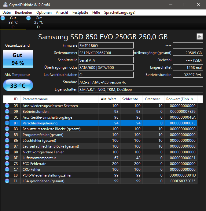

CN8
Was könnte die Hardware (S.M.A.R.T.) denn mit falschen logischen Einträgen im Datenbereich zu tun haben..?
CN8
Möglicherweise gibts schwebende Sektoren oder ähnliches.
Das wäre blöd, aber zeigt S.M.A.R.T. das an?
Was kann man da tun - bei mechanischen Platten evtl. Hersteller-Testtools. Oder etwas zu plump mit einem Partitionstool die Partition leicht verkleinern (und wenn man dann Zeit hat wieder vergrößern) vielleicht bringt das so viel Bewegung, dass sich der Knoten löst? Wer weiß ob so was nicht sogar des Problem unmittelbar lösen kann.
CN8
Ist eine SSD.
Das Problem war zuletzt verschwunden, als ich das System nach einem Hardwarewechsel (Skylake zu Zen 2) komplett neu aufgesetzt habe. War dann recht schnell wieder da... Stört mich an sich auch nicht groß und im Alltag habe ich auch nicht das Gefühl, dass irgendwas kaputt ist.
