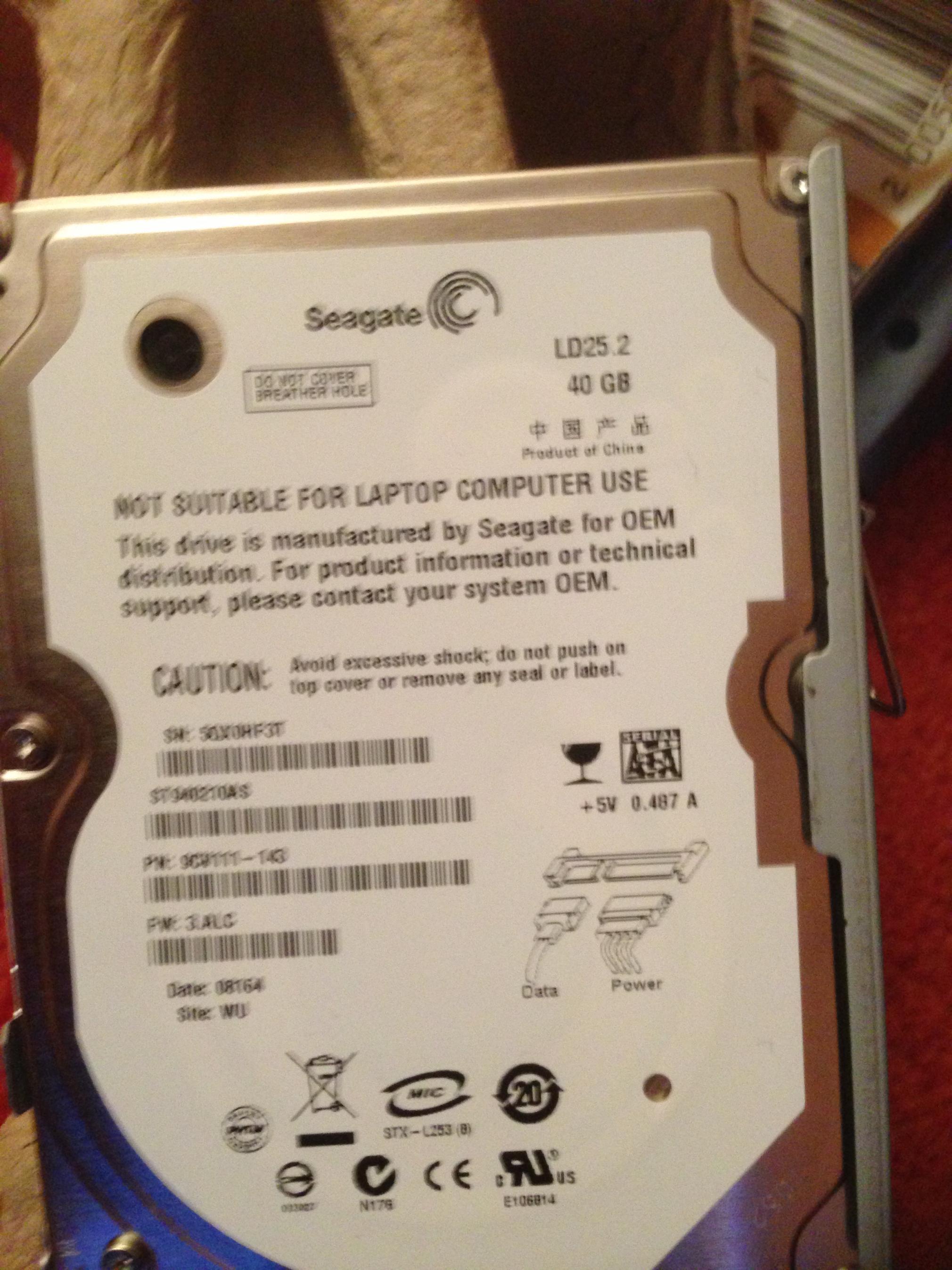

Es handelt sich um das Modell Seagate LD25.2, 40 GB. Da ich wenige Spiele für die PS3 habe, dürfte die Größe eigentlich voll ausreichen. Diese ist nicht für den Einsatz in Laptops geeignet (Aufschrift!). (SATA, Keine HDD?)

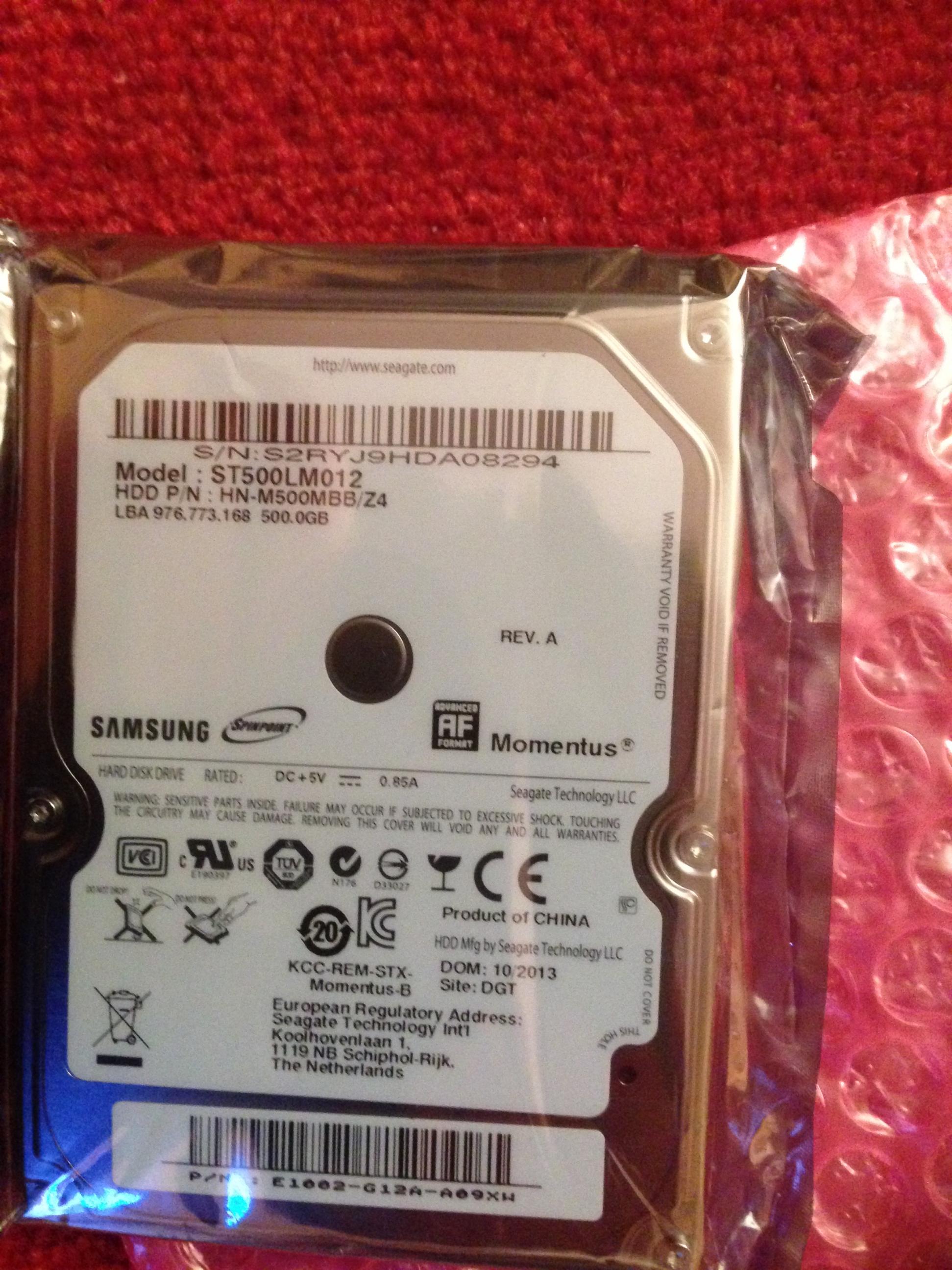

Bei der PS 3 war folgende Festplatte mit dabei: Samsung ST500LM012, 500 GB. (Es handelt sich glaub' um eine HDD.)
Ich habe mal von beiden Festplatten Bilder angehängt. Keine Ahnung, ob sie euch bei Beantwortung der Frage was nutzen?

1.) Ist die Festplatte von Samsung schneller als die nun eingebaute von Seagate? Würde ich beim Spielen, Installieren und Speichern Geschwindigkeitsunterschiede merken?
2.) Lässt sich die Samsung-Festplatte in einen Laptop einbauen? Ist sie geeignet?
3.) Ist sie kompatibel zu Acers 6935G?

Die PS3-Platten sind arschlangsam. Wenn du "lange" genug googlest, findest du auch passende Benchmarks dazu.
Das steht nur drauf weil die Festplatte von Haus aus auf FAT32 formatiert ist, da bekommst du kein Win7/8 drauf ;) müsstest vorher auf NTFS formatieren dann kannst die auch verwenden.
HDD= Hard Disk Drive bzw auf deutsch: Festplatte
SATA ist die Schnittstelle, SATA ist momentan Standard.
Beide Platten funktionieren in der PS3, im Laptop, im PC, auf dem Mond und auch im externen Gehäuse. Stinknormale Festplatte.
40GB waren so die ersten 2.52 SATA HDDs, die sind wirklich sehr langsam, schon wegen der geringen Datendichte. Ob sich das lohnt die noch irgendwie zu verwenden? Ich fürchte nicht. Das einzige was gegen den Einbau einer der Platten in ein Notebook wie das Acer 6935G sprechen könnte, wäre die Bauhöhe. Aber das Acer 6935G ist schon recht alt, da passen eigentlich immer alle Platten bis 9.5mm Bauhöhe rein, die mit 7mm oder gar nur 5mm Bauhöhe sind nur bei modernen Ultrabooks üblich und nötig.

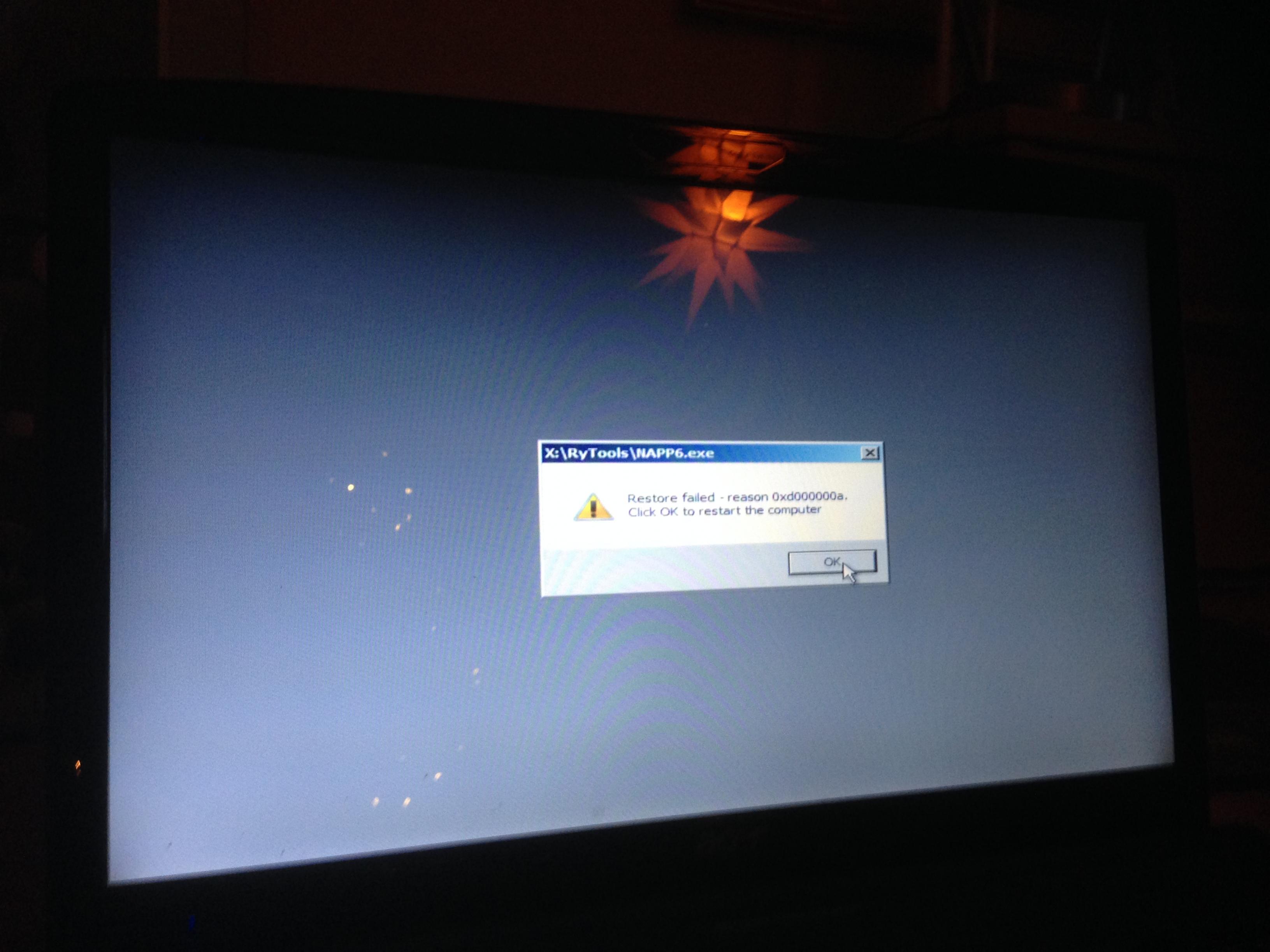

Also versuchte ich ihn mit dem nach dem Kauf erstellten Wiederherstellungs-CDs neu aufzusetzen. Auch dies scheiterte. Bei CD 2 (von 3) kam mittendrin diese Fehlermeldung:
Schließlich kam dann diese hinzu:

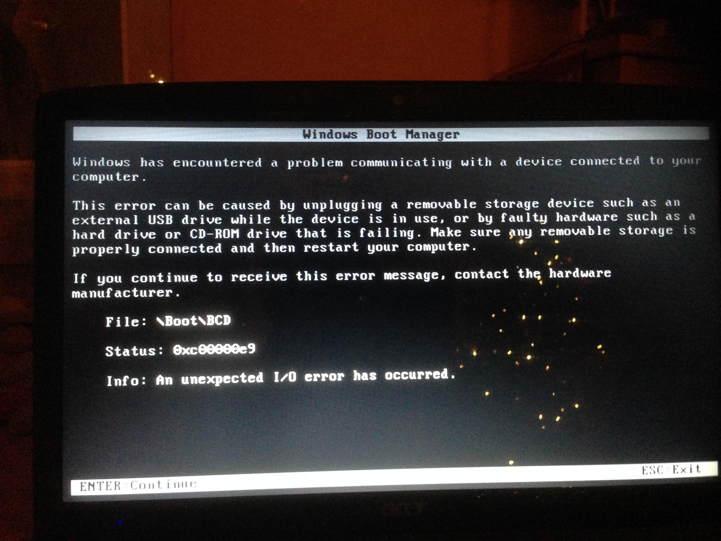

Bei jedem weiteren Neustart des Systems ging irgendwann gar nichts mehr. Ich kam nur noch ins BIOS oder bekam nach jedem versuchten Start folgendes angezeigt:
BOOTMGR is missing
Press CTRL+ALT+DEL to restart
Nach einem Neustart kam dies wieder.
Habt ihr Tipps? Ist die Festplatte kaputt? Kann ich diese nun mit der oben beschriebenen 500 GB-FP austauschen? Oder ist noch mehr kaputt?
