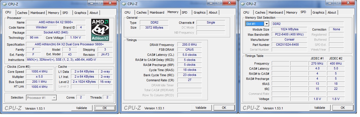

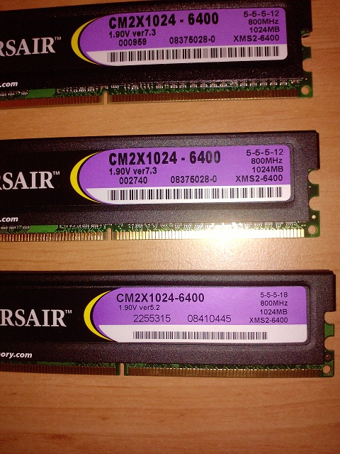

@Dennis_50300,
Unter XP und Ubuntu, schien es mit den 3 Riegel nicht zu gehen, aber Window7 scheints zu nehmen.
Das komische ist aber, dass beim 3dMakr06 mit 3Gb ein niedriger Wert raus kommt, also mit zwei.
Das mit dem Timing könnte stimmen, zwei Riegel haben 5-5-5-12
und einer 5-5-5-18.(siehe Bilder)
